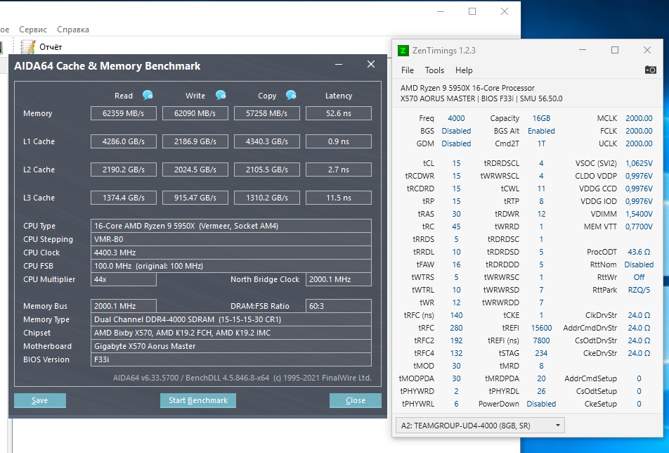

Регистрация: 22.11.2004
Откуда: Омск
Мужики, кто напомнит из-за чего Copy падает?
20210416-001031.png [ 174.61 КБ | Просмотров: 582 ]

Регистрация: 22.11.2009
Фото: 4
smile-777 по Copy не подскажу, но VSoC маловат точно. И tCWL хотя бы до 12 подымите (лучше 14).
Гугл или Яндекс знаешь?
Там по середине поисковую строку видел?
Умеешь пользоваться?
Откуда: Омск
Дело не в этом видимо.
SoC до 1.1в ничего не меняет, CWL 14 ничего не меняет, ни в плюс, ни в минус.
Команда "Русские Оверы"

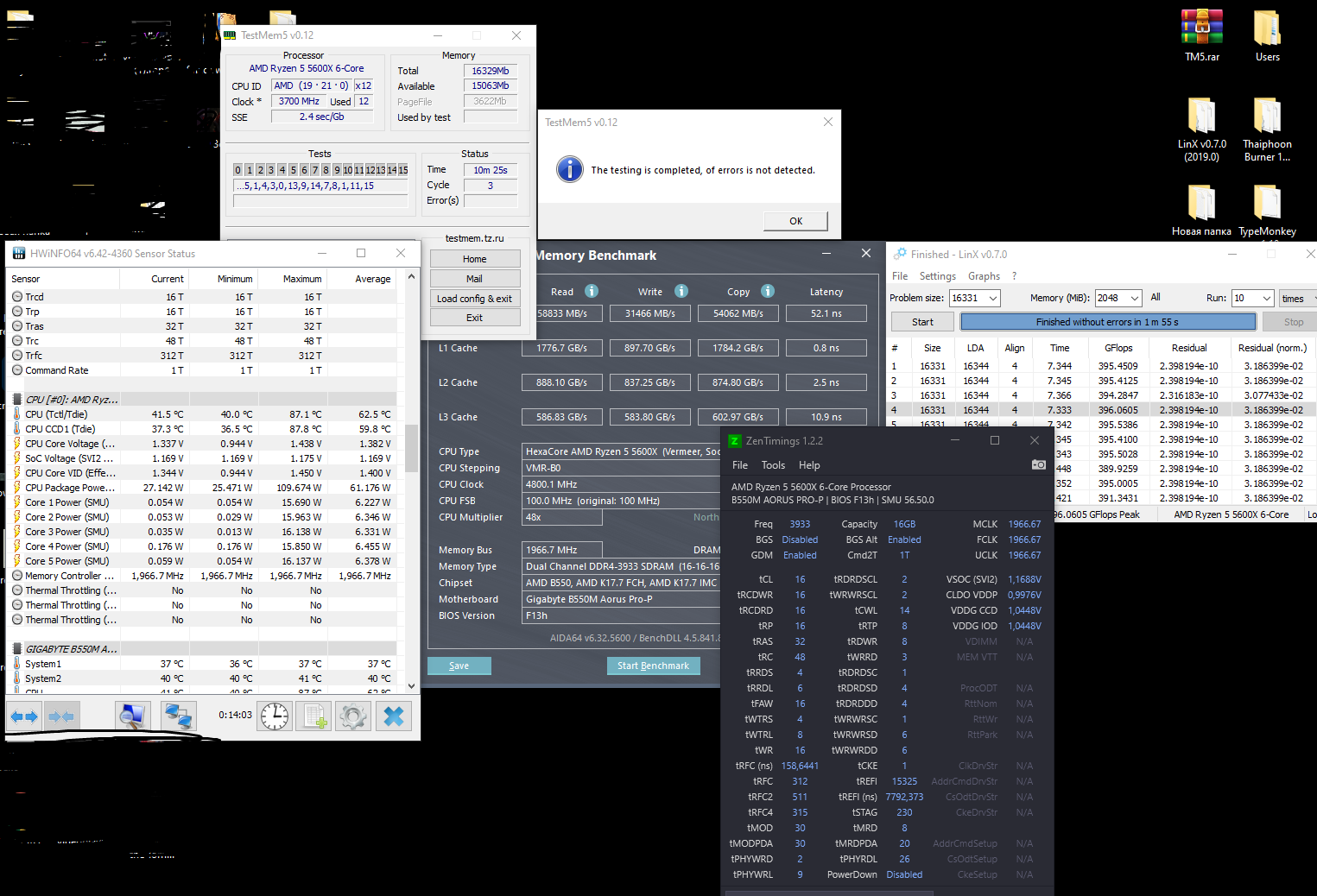

Регистрация: 15.05.2020
Ну вот и первые результаты, Асус Таф Плюс Б550м не смог в 3933 не при каких расскладах, память сыпала ошибками и всё, Pro-p первый запуск на 3933 всё прошло как по маслу. Вхеа нет.
Screenshot_13.png [ 287.5 КБ | Просмотров: 478 ]
