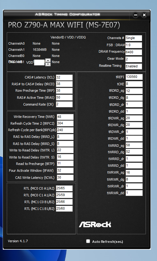

Подскажите есть ошибки?
Напряжения выставил:
VDDQ TX = 1.18V
ЦП SA = 1.16V
ЦП VDD2 = 1.2
DRAM VDD = 1.35В
DRAM VDDQ = 1.2V
Снимок экрана 2025-07-04 105144.png [ 239.59 КБ | Просмотров: 1040 ]

Aterax
вольтажи проверять тестами.
По таймингам:
рефи 131071
RTP 12 через RDPre
WRRD 56/48
В РФЦ прям сильно не уверен, если только чипы не старый мдай.
Регистрация: 16.10.2017
Откуда: Беларусь
CHiCHo писал(а):
рефи 131071
Исправлю
CHiCHo писал(а):
RTP 12 через RDPre
Это как? В BIOS у меня 12 стоит но материнка 11 ставит
CHiCHo писал(а):
WRRD 56/48
Попробую
Чипы M-d rev 4.D

Aterax писал(а):
Это как?
находишь в БИОС тайминг tRDPRE и ставишь на него 12
WoT: IRSS_BY_Pashka
выше уже ответили)
Aterax писал(а):
Чипы M-d rev 4.D
тогда может быть и такой низкий, но я бы искал в районе ну хотя бы 110-120 нс, а не 95, как тут. Авто сколько ставит? Но точно не помню, сколько наносек держат первые мдаи, ребята подскажут может.
Откуда: Беларусь
BY_Pashka нашел, спасибо) в третичках он)
Добавлено спустя 5 минут 36 секунд:
CHiCHo
Правки я внес, спасибо все окей)
ну я тем более без понятия какой у меня m-die первый или второй, я так понимаю выставить tRFC2 в значение 336, в авто там 510

Aterax второй мдай - только по 24 гига плашки, ну или 48, это небинары.
Если хочется 95 нс оставить - то просто проверить стабильно или нет.
Откуда: Беларусь
CHiCHo Допер, у меня первый, 32гб озу)
Вот так получилось, может что-то следует отпустить, поджать? Чтобы RTL блок сошелся
Снимок экрана 2025-07-04 185025.png [ 222.37 КБ | Просмотров: 927 ]
Регистрация: 24.03.2006
Откуда: Moscow
Фото: 266
Aterax с ртл все норм, можно так все оставить. Что-то еще прямо жать уже смысла нет.
Откуда: Беларусь
CHiCHo А отпустить что ни будь нужно? Ничего не пережато
Откуда: Moscow
Фото: 266
Aterax если по тестам на скорость нет падения, и все стабильно, то не пережато
