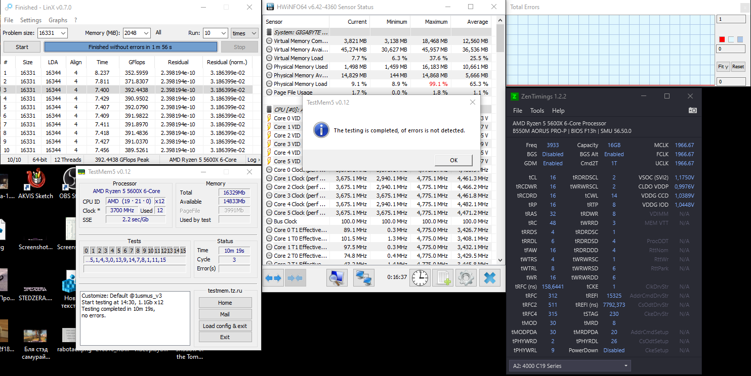

Ну вот и первые результаты, Асус Таф Плюс Б550м не смог в 3933 не при каких расскладах, память сыпала ошибками и всё, Pro-p первый запуск на 3933 всё прошло как по маслу. Вхеа нет.

WHEA ошибки могут чуть позже появится,у меня через 30минут теста
да и в течения дня их надо мониторить(
Специально для вас прогнал лусмуса и линкс со включенным графиком, чтобы понятно было.
если для меня, то час 8 циклов тмт без ошибок это стабильно :D
