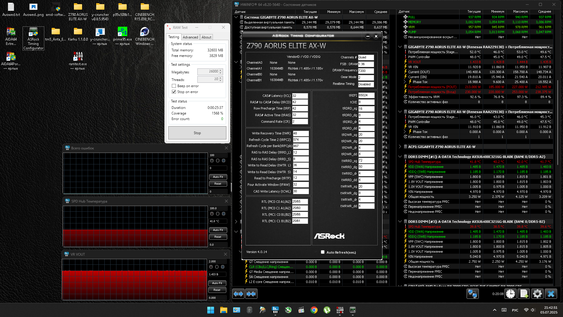

чета меня rrdsg подвел 72 тока.ниже 1 ошибка в карху.
очень сильно влияет на синьку и зависон если пережмешь
трефи пока незанимался.трфс в динамике пока гига сама поставила
На что еще обратить внимание по ужатию?или пойдет?
в аиде 110/110/108/52.9 нс(53)
проц в легком 5.3/4.1/4.7
Снимок экрана (332).png [ 916.7 КБ | Просмотров: 1190 ]

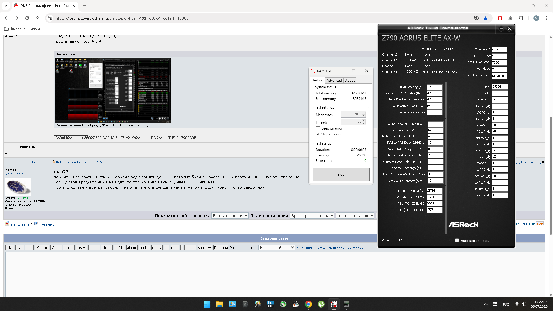

Снимок экрана (333).png [ 427.66 КБ | Просмотров: 27 ]
del некатит
всетаки лучший вариант с первого скрина 32 42 42 32 рабочий вариант
Добавлено спустя 42 минуты 22 секунды:
CHiCHo 1 ошибка в карху на 8000%
вольтажа вдд чуток нехватает?
накинул 0.010 1.49/1.19 посмотрим
Снимок экрана (333).png [ 427.66 КБ | Просмотров: 1095 ]
обычно да. Но может быть и вддк. В целом это опять же тренировка. А вот какое напряжение в + улучшит треньку - вопрос. Вт3 при этом бегал хотя бы пару часов?

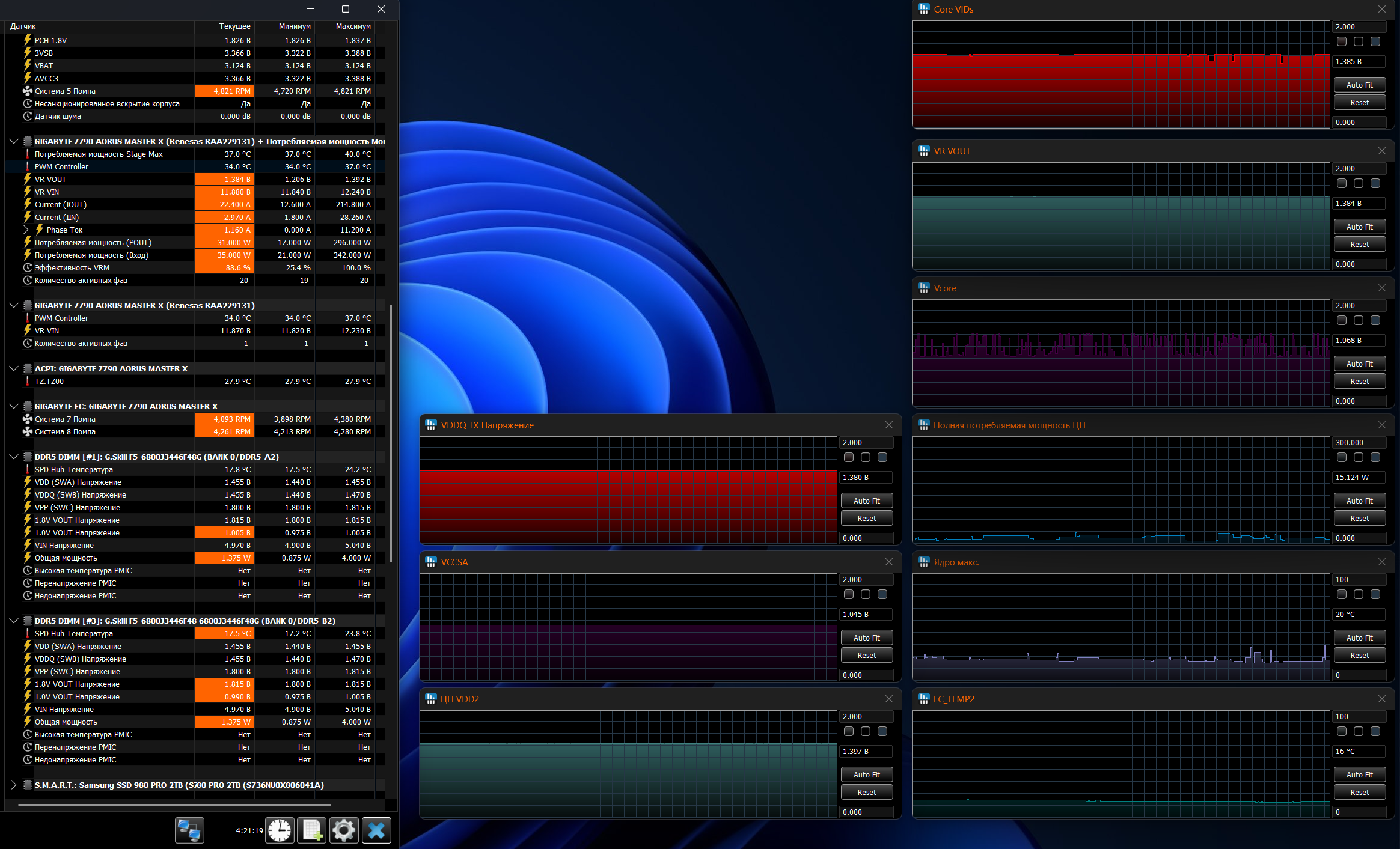

Вот так живем, но мне попроще, 7200 всяко не 8000
Вольтажи.PNG [ 671 КБ | Просмотров: 694 ]
Добавлено спустя 1 минуту 53 секунды:
LexaRnD, а тебе принципиально чтобы на памяти было именно 1.35? Или горячо слишком? По идее, если приподнять vdd/vddq на памяти, то процевые 1.3х и 1.1-1.25 SA должны поехать.
EPYC 4585PX (Csh -15 max, -32 high) / MO-RA 420 / x870e Extreme / RX6900XT & RTX5090 OC / 2x48G Trident Z5 @ 6400C28 (Vdd 1.6 Vddq 1.45 SoC 1.25 VDDP 1.0)

HertZ А что это за программа на скрине? Не знаю такую, я только AIDA64 знаю =))
Регистрация: 27.02.2007
Фото: 113
Gingivere, HWInfo64.
