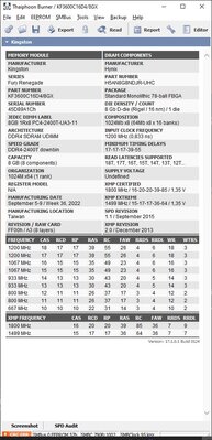

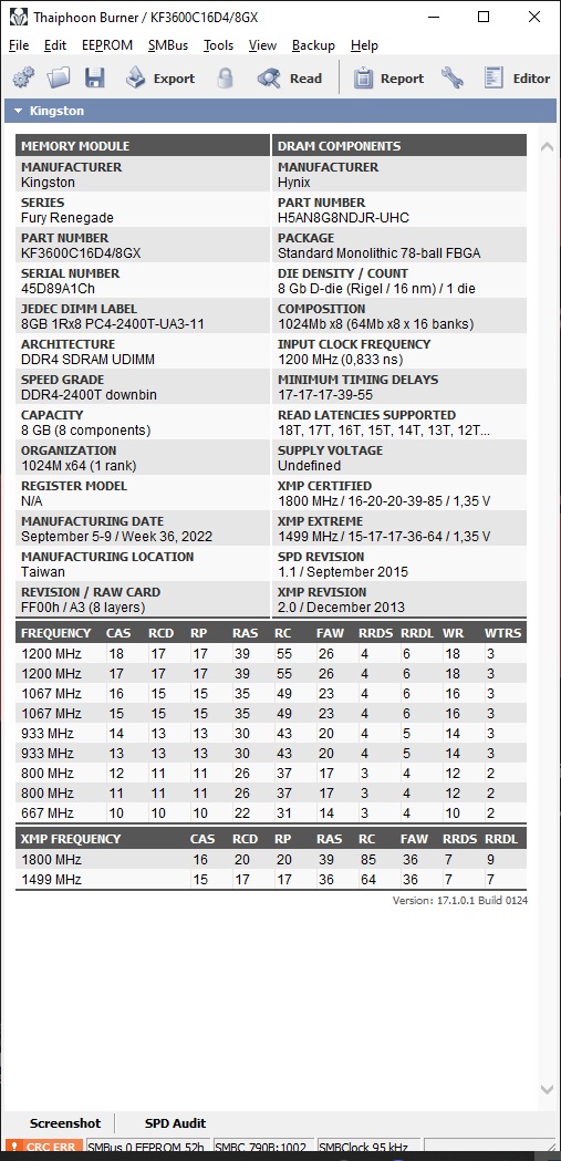

здравствуйте. в общем ситуация следующая rgb fusion убил spd профиль kingston renegade 4x8gb, вроде только одна графа у каждой плашки пострадала и в тайфуне не отображается только supply voltage, других проблем пока не выявил. Дамп рабочей памяти с бекапа сохранил. как сейчас можно исправить эти байты?
Новый точечный рисунок.jpg [ 203.11 КБ | Просмотров: 6399 ]

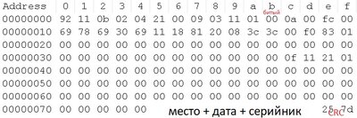

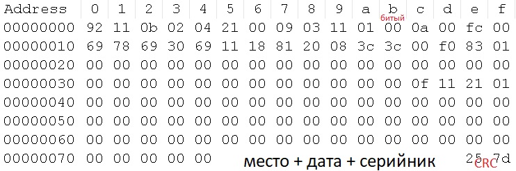

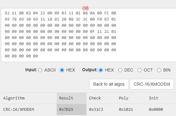

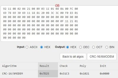

RGB_Fusion_B23.0328.1 убил SPD 2х модулей Hyperx Savage по 8 гиг.
Скачал thphn171 но Дрвеб нашел там вирусину, собрал старье с вин XP, запустил thphn171, моей прошивки нету, накачал из базы похожих прошивок штук 5, нашел 1 отличие ото всех - байт 0x0b(12ый начиная с 1го) должно быть 08, исправил и старая CRC подошла.
Как CRC считать нашел на хабре - http://crccalc.com/CRC CRC-16/XMODEM, первых 117 байт(0-6 строки целиком, из 7 строки 5 байт), сохраняется в 0x7e-7f, байты CRC поменяны местами.
Код:
92 11 0B 02 04 21 00 09 03 11 01 08 0A 00 FC 00
69 78 69 30 69 11 18 81 20 08 3C 3C 00 F0 83 01
00 00 00 00 00 00 00 00 00 00 00 00 00 00 00 00
00 00 00 00 00 00 00 00 00 00 00 00 0F 11 21 01
00 00 00 00 00
2023-06-19_07-54-49.jpg [ 65.01 КБ | Просмотров: 5523 ]
