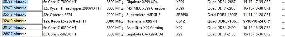

Подскажите почему такая низкая скорость может быть?
cachemem.png [ 97.89 КБ | Просмотров: 2655 ]

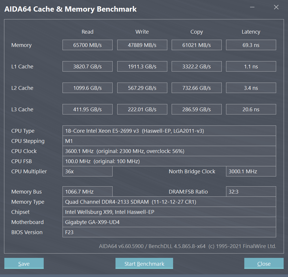

Регистрация: 24.04.2003
cachemem-18c-Xeon-2699-64Gb-11-12-12-27-wo-C6.png [ 190.36 КБ | Просмотров: 2591 ]
С уважением, magnum

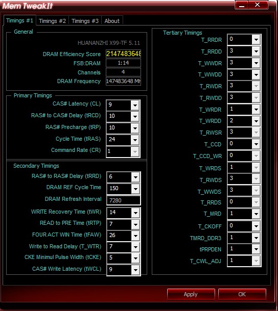

Конфиг такой: 2678v3, материнка X99-TF, 4 модуля по 8 Гб DDR3 (модель планок памяти по показаниям AIDA64 - Samsung M393B1K70DH0-YK0). BIOS от Kohak v011 с анлоком турбобуста.
Ставил на пробу частоту 1866, основные тайминги 9-10-10-27, рефреш 32767, остальное 0 — через пару минут работы TestMem5 в Hwinfo появляются ошибки HWEA.
Ставил рефреш 32512 как тут где-то советовали - тоже самое. Ставил 32000 - аналогично. Выставил наугад 8192 (предположив по 32767 что возможно он считается по степеням двойки, т.е. 4096 - 8192 -16384 -32767) и ошибки ушли, по крайней мере за полчаса не было ни одной, а так появлялись через 1-2 минуты. В связи с этим вопрос, правильно ли я сделал? Или есть еще какие-то более удачные значения Refresh Rate которые стоит попробовать?
Также пробовал 2133 МГц с таймингами 14-14-14-32, и разными рефрешами (32767, 8192, 0), все остальное 0, все время сразу почти лезут ошибки. Надо полагать при таком раскладе на 2133 можно вообще не замахиваться, если и будет стабильность, то на неадекватно высоких таймингах? Или стоит попробовать еще какие-нибудь значения?
p.s. в биосе касательно памяти поменял только Throttling Mode - OLTT и Enforce POR - Disabled, по советам отсюда же. Остальные параметры по дефолту

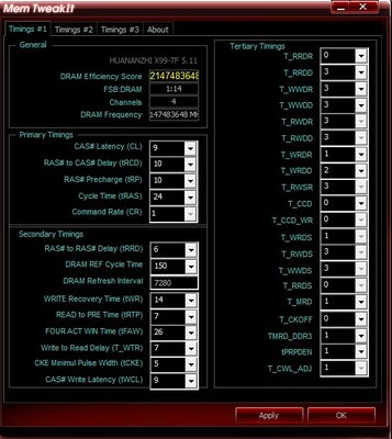

Регистрация: 23.09.2014
BOBKOC спасибо. Попробовал. На 16256 также ошибки. Нашел тут где-то значение 7280, с ним все вроде бы ок, ошибок нет. Основные тайминги выставлены на 9-10-10-24, остальные 0.
Пробовал из того же вашего сообщения заполнить полностью — 9-10-10-24-8-120-4-4-4-16-34-9, при таком раскладе комп наглухо зависал почти сразу после запуска теста, не успев даже показать ошибку или BSOD. Наугад увеличил до 9-10-10-24-12-150-4-6-4-16-40-9 (как рекомендуют в конце этого видео https://www.youtube.com/watch?v=2UdU4n6B0V8) — не помогло. Видимо надо точно знать что вешает систему и что и на сколько поднять..
Сейчас (при 9-10-10-24 рефреш 7280, остальное 0) получаю такую картину:
9-10-10-24-7280.jpg [ 71.97 КБ | Просмотров: 2437 ]
9-10-10-24-7280_PW.jpg [ 52.24 КБ | Просмотров: 2437 ]
Есть ли вообще смысл гадать с остальными таймингами, или оставить все на авто? Есть ощущение что мне сильно не повезло с процом или памятью (судя по тому что с рекомендуемыми в 90% случаев рефрешами не работает).
Пробовал ставить первый тайминг 8- система не грузится (lоходит до старта винды и виснет). 9-9-9-22 ставил - вылезали ошибки HWEA
И кстати еще вопрос.. Анлок турбобуста и андервольтинг ядра и кэша же не влияет на память? Насколько я помню контроллер памяти относится к Uncore, напряжение на котором обычно не трогают при андервольте.

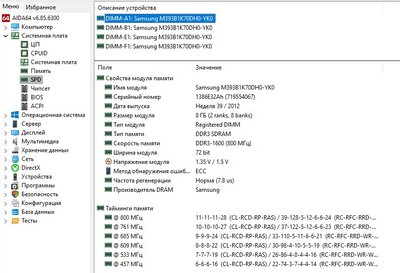

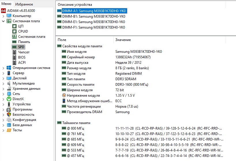

BOBKOC
Из того что по ссылкам - у меня заработала только аида и MemTweakIt, вот с них скрины (остальное видать не хочет работать на Win11, или надо полясать с бубном)
RAM aida.jpg [ 124.66 КБ | Просмотров: 2429 ]
MemTweakIt.jpg [ 92.76 КБ | Просмотров: 2429 ]
Предложенный вариант попробую чуть позже, отпишусь по результату

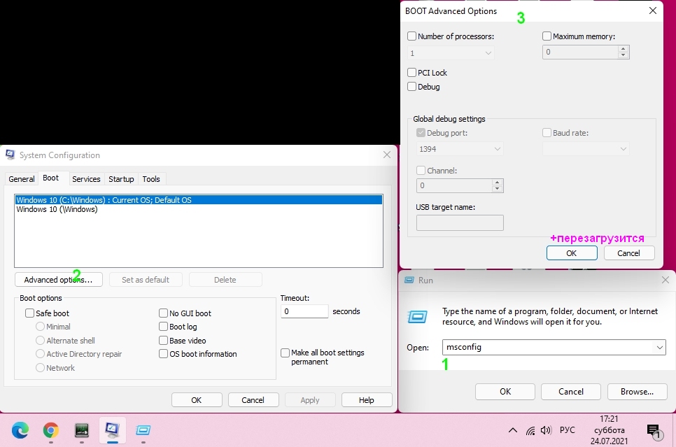

Регистрация: 30.03.2017
Откуда: Москва/Вешняки
Фото: 11
DOKTOR_666 писал(а):
винда в Мой компьютер - свойства пишет 24гб оперативки

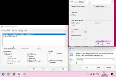

тайминги заниженные(первичные, tRFC) или лазаешь↓ куда↓ не надо↓
msconfig.jpg [ 158.5 КБ | Просмотров: 2380 ]
Регистрация: 10.03.2019
Ну да, как раз пытаюсь сейчас подобрать тайминги
Не думал что из-за них может теряться часть оперативки ;)))
