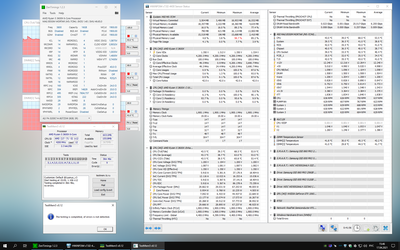

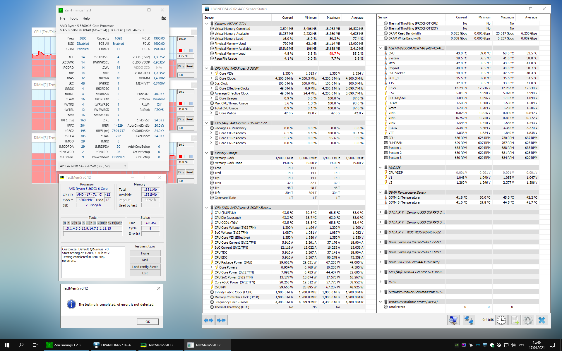

angevil писал(а):
Сбрось биос до выставления trfc. Ты вписал в общий параметр trfc2/4. Нужно вписывать в tRFC1. Все trfc подсвечиваются серым, когда в них вручную вписываешь значения. У тебя дуалы + жар от карты и сверху добивает башня. Нужно охлаждать.
The KMS писал(а):
tRFC, меняется только первое значение, остальные в авто, tCWL авто, tWR 14. Для зен2 я никогда не видел необходимости для двух плашек одноранговых повышать VDDP выше 0.9, прогони тест ещё раз, VDDG 1.028, достаточно.
С tRFC разобрался вроде бы, выставил как было сказано. Снизил VDDP до 0.905 и VDDG до 1.005, при этих значениях все стабильно. WHEA были из-за низкого VSOC, уже при 1.0625 bus/interconnect error.
По поводу VDDG вопрос, в биосе есть VDDG IOD и VDDG CCD я оба эти значения одинаково устанавливаю, это правильно вообще и почему у некоторых в ZenTimings VDDG CCD отображается а у меня N/A?
Если с tCL, более менее все понятно (в шапке прочитал), то с tWR так и не разобрался. Есть какая-то формула для tWR? tWR=tRAS-tRCD или нет?
Сейчас уже криво приколхозил вентилятор на память и вот что получилось:
3800CL14_TestMem5.png [ 334.66 КБ | Просмотров: 660 ]
3800CL14_AIDA.png [ 92.41 КБ | Просмотров: 660 ]
MSI B550M MORTAR (BIOS 1.40) // Ryzen 5 3600X @4.2 1.2V // G.Skill TRIDENT Z [F4-3200C14D-16GTZSW] @3800 CL16 1.36V
IOD вполне достаточно 0.95-1v, tWR у тебя выставлено по формуле, все верно, значение tWR=14, считаю оптимальным, однако при снижении до 10-12, ТМ5 1usmus, ошибок может не находить, но они появляются в RAM Test 1.1.0.0 Karhu и Prime95. Если у кого-то есть наблюдения по tWR, отпишитесь :-) Читал где-то о том, что значения таймингов tWR и tRP, рекомендуется ставить равными друг-другу, Victor91rus может прояснит этот момент.
✪ R9 5950x ✪ Asus Crosshair VII ✪ G.Skill Trident Z Neo [F4-3600C14D-16GTZNA] x2 ✪ RX 6900XT Formula ✪ Super Flower SF-750F14MP
t.me/The_KMS
Регистрация: 04.06.2017
Фото: 6
The KMS tWR не выполняет(заменяет) функцию tRP для записи. Он скорее Выполняет функцию tcl, только в обратную сторону. Как и у tCL, у него задача за время равное tWR стабилизировать напряжение в ячейке на уровне VDD или 0. Из-за того, что при записи усилители на момент подсоединения вордлайна к битовой линии уже находятся в активной фазе и не нуждаются в распознавании сигнала и наращивании уровня, зарядка ячейки происходит быстрее, чем распознавание и общий подъем(снижение) уровня при чтении, поэтому tWR может быть меньше tCL, хоть это по сути и одно и то же.
tRP идёт уже после tWR, и выполняет свою основную функцию по отключению основных конденсаторов вордлайна и подготовке паразитных к следующей операции, как и при чтении.
Не помню в каком документе, или это было со слов кого-то из амд, но видел, что амд не рекомендует ставить ниже 12 из-за контроллера памяти.
Хотя я видел результаты ниже 12. Полагаю, что они просто посмотрели цифру в документации JEDEC и назвали её. Хотя 12 там только относительно ддр4-1600, а по факту - 15ns.
