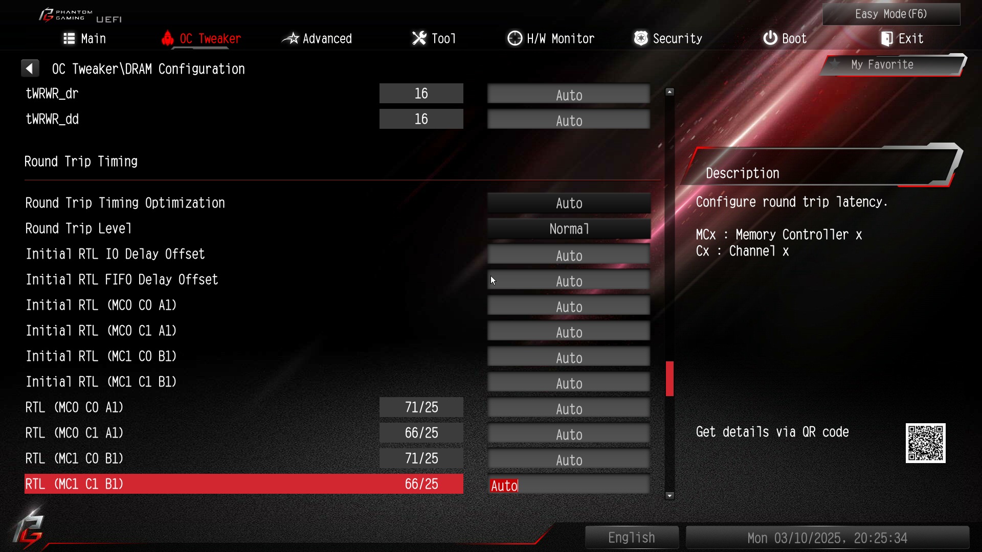

max77 писал(а):
я недогоняю как это сделать=))обьясни на пальцах
на асрок есть настройка
rtl level
250310202535.jpg [ 394.3 КБ | Просмотров: 944 ]
Может есть что-то похожее?
Если нет, то руками вбивать RTL init. Но формулы, сорян, не знаю...
На ддр4 был механизм настройки
DDR-4 на платформах Intel. Статистика разгона, советы, обсуждение результатов. #17071751
на ддр5 - даже и не знаю :D

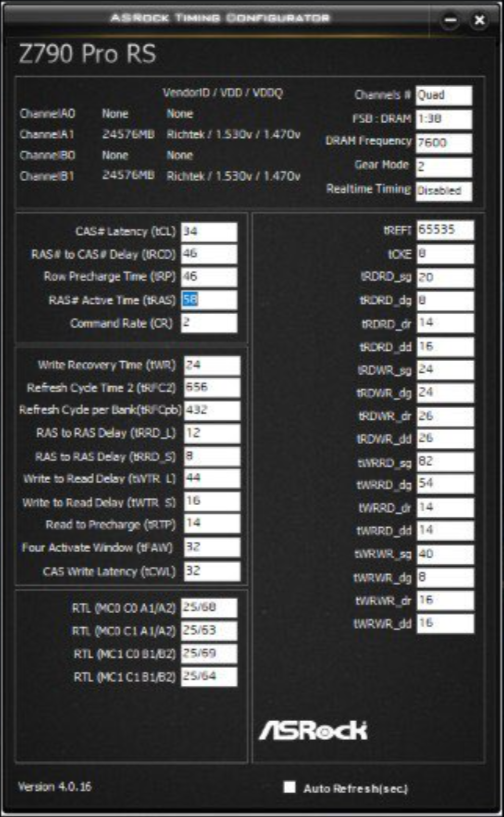

Регистрация: 28.06.2025
Кингбанки 2х24 хмп6800 (естественно не запустился)
Руками + с советами нейросетки смог сделать стабильные 7600cl34 (2+ часа) но в играх фризы. Фризы именно из-за памяти, на жидеке их нет.
Напряжения память VDD 1.53v, VDDQ 1.47v, VDD2 1.42v, VDDQ TX 1.41v, SA 1.2v.
Что тут нужно подправить?
255gdhq33466.png [ 583.45 КБ | Просмотров: 662 ]
9800X3D / RTX4090 / 32gb DDR5 / 4k240+2k280
Регистрация: 27.02.2007
Фото: 113
King_man, возможно, с tRFC перестарался.
EPYC 4585PX (Csh -15 max, -32 high) / MO-RA 420 / x870e Extreme / RX6900XT & RTX5090 OC / 2x48G Trident Z5 @ 6400C28 (Vdd 1.6 Vddq 1.45 SoC 1.25 VDDP 1.0)

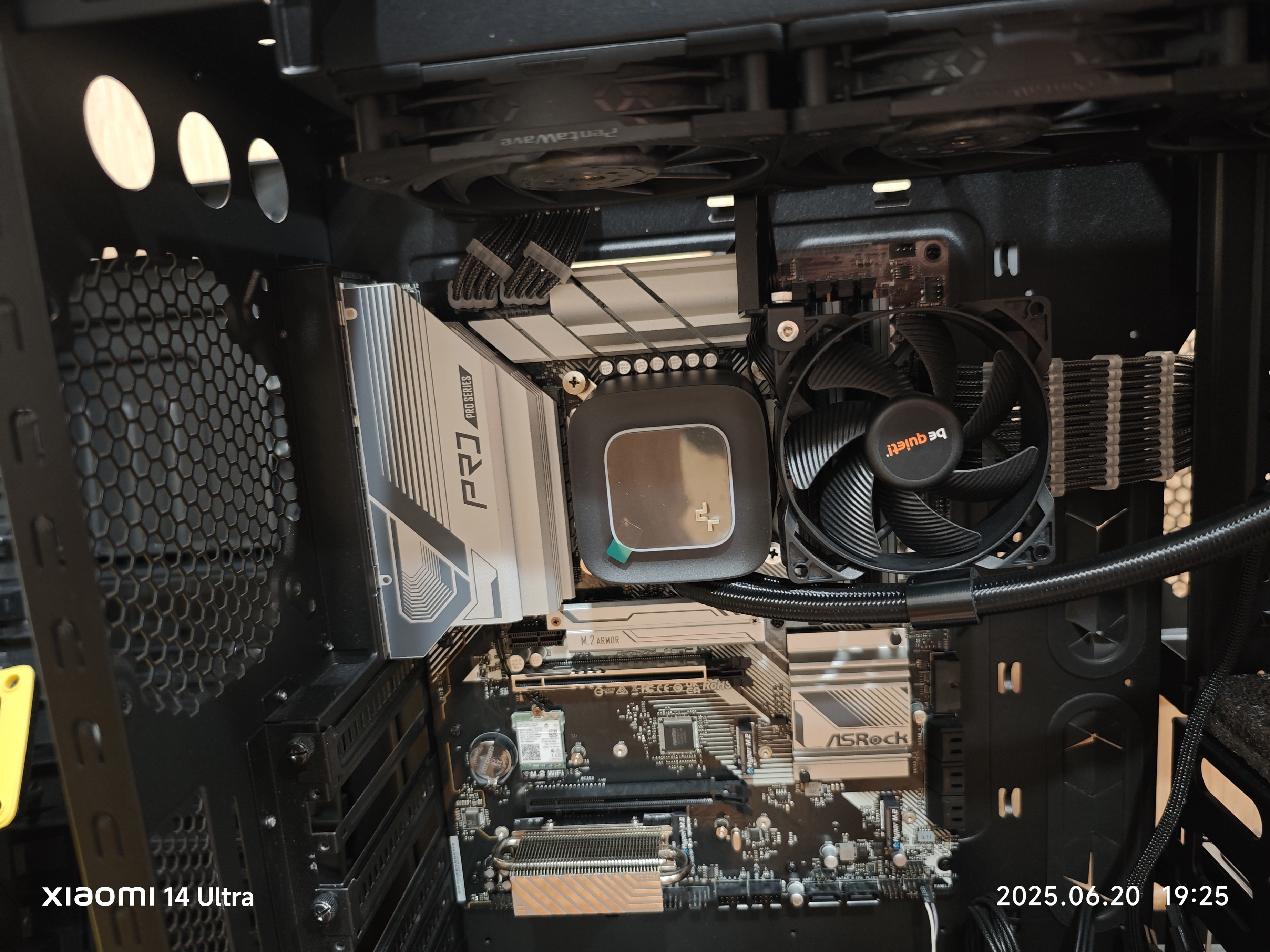

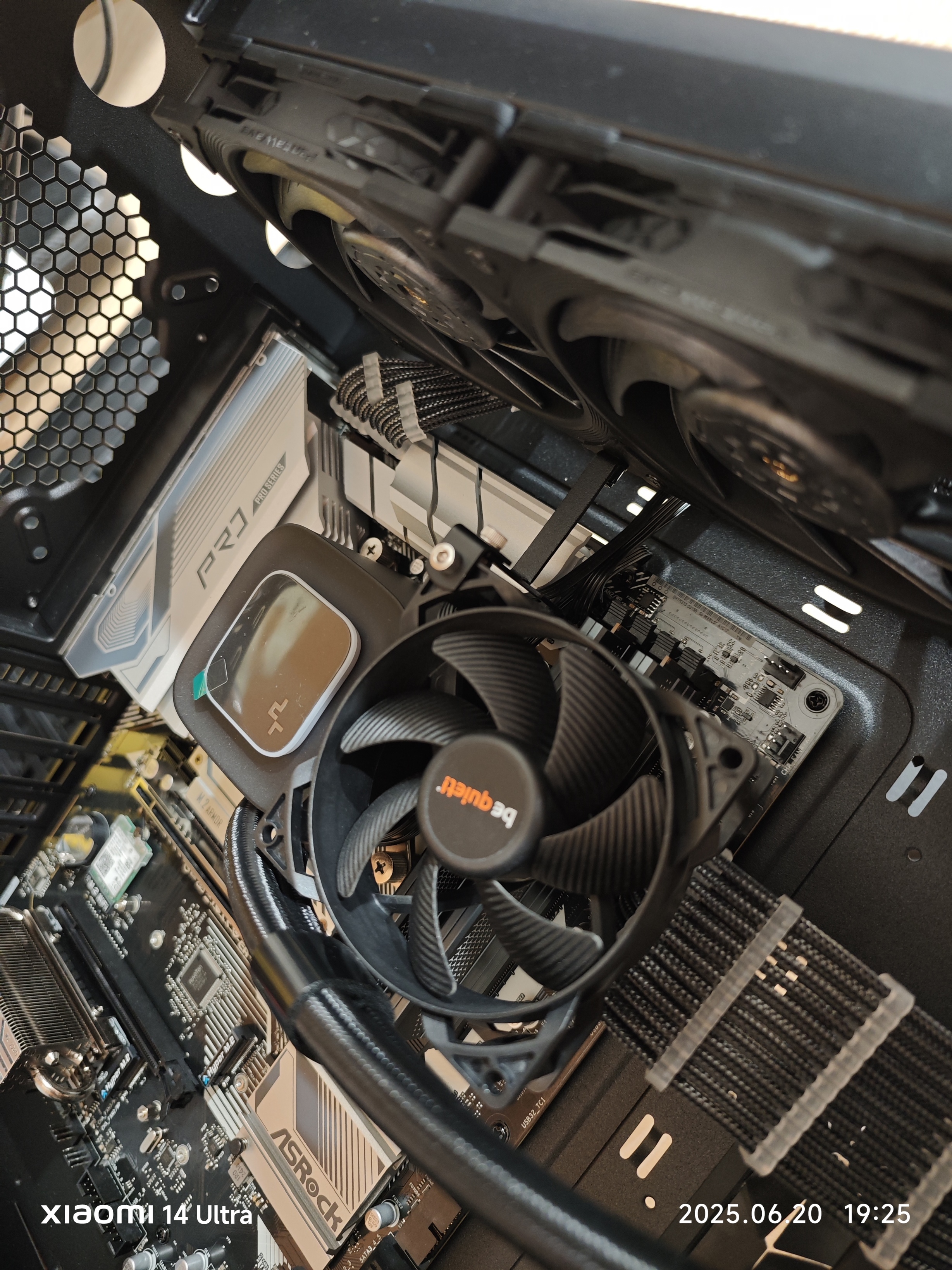

У меня из-за воздушного охлаждения проца трудно реализовать нормальный обдув памяти(
Если односекционная башня, то просто. Да в любом корпусе на верхний фен вешается 120-140 доп фен на уголках и все.
Заморочки выглядят вот так :
:D
IMG_20250622_133106.jpg [ 2.72 МБ | Просмотров: 407 ]
IMG_20250620_192531.jpg [ 2.1 МБ | Просмотров: 407 ]
