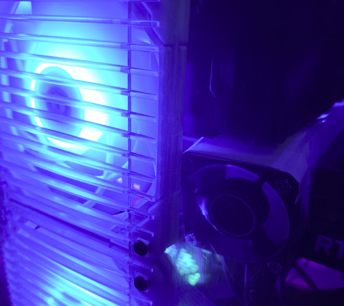

CHiCHo писал(а):
По фену на память думать по месту
Да у меня сверху две 120-ки корпусные на выдув стоит, (заводская посадка), а снизу на видеокарту типа турбины из бумаги сделал трубу и куль 50-ку туда, получается от него по трубе между видеокартой и Z06D воздух гонит в торец памяти, и загнул вверх трубу, направляющие воздушные типа) не получилось под спойлер убрать((( В тестах 55 градусов максимально, больше не видел за те проходы что память держала. Без охлада конечно за 1 проход до 60+ нагревалось. Ну и кондер включать приходится на время тестов) По хорошему б повернуть трубу чтобы под большой вентилятор попадала так же, но выход воздуха под 90 градусов к МП получше будет, чем под 45 с уклоном в сторону фронта корпуса, а переделывать прямой участок с добавлением изгибов лень

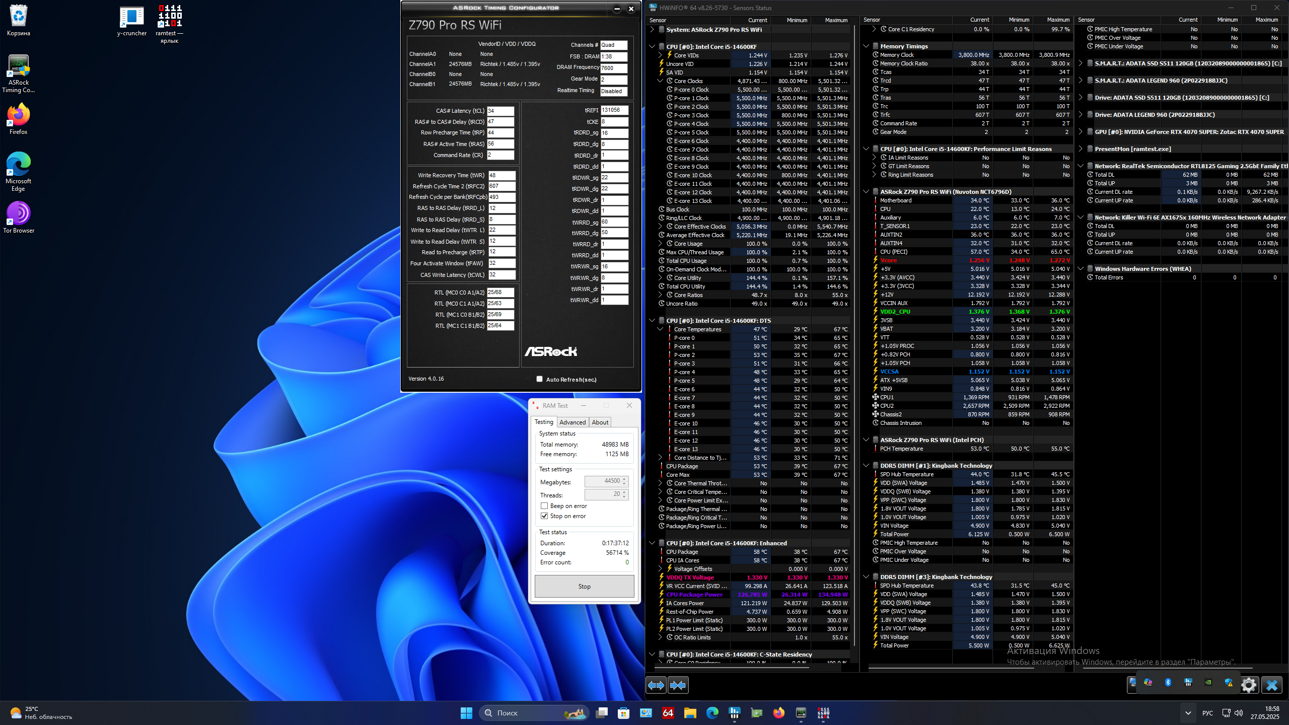

Готовы 3 прохода синебенча 23 мульти + 1 сингл, -160 offset
охлад.jpg [ 204.5 КБ | Просмотров: 1019 ]
i7 13700kf offset -160 (охлад PENTAWAVE Z06D BLACK) + MSI z790MPower + 2 х 24 F5-8000J4048F24GX2-TZ5RK + 3080 ti Palit Gamerock
офсет -100 и чекать память

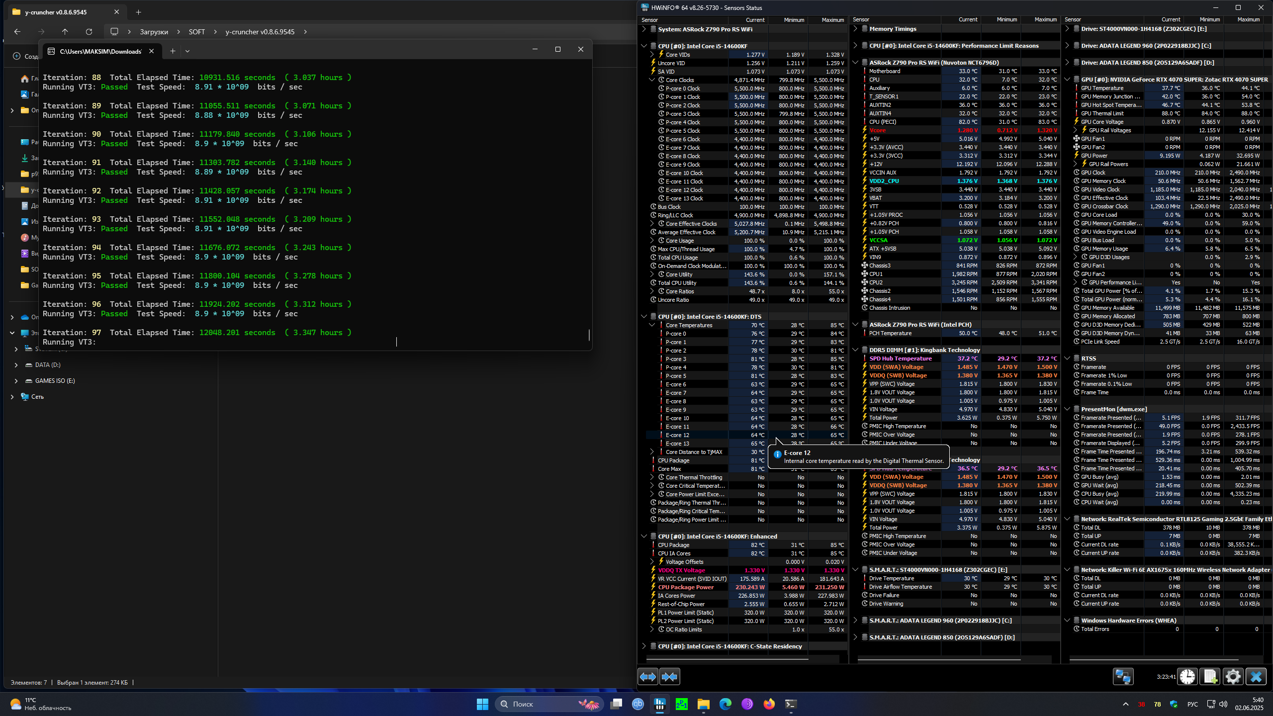

Прошел 12 проходов FTT и FTT4, и 22 прохода VT3, пока хватит. Погоняю еще попозже.
Кстати, в гайде поменяй - "RRD_L/RRD_S (8/8 и 8/12 для модулей 2х16 и 2х24, соответственно)" я так понимаю опечатка, при 8/12 плата не стартует, предлагает F1 и зайти поменять настройки, наоборот надо 12/8.. Или опять я напутал? RRD и RRD_L нашел только.. :?: по умолчанию было 8 и 20

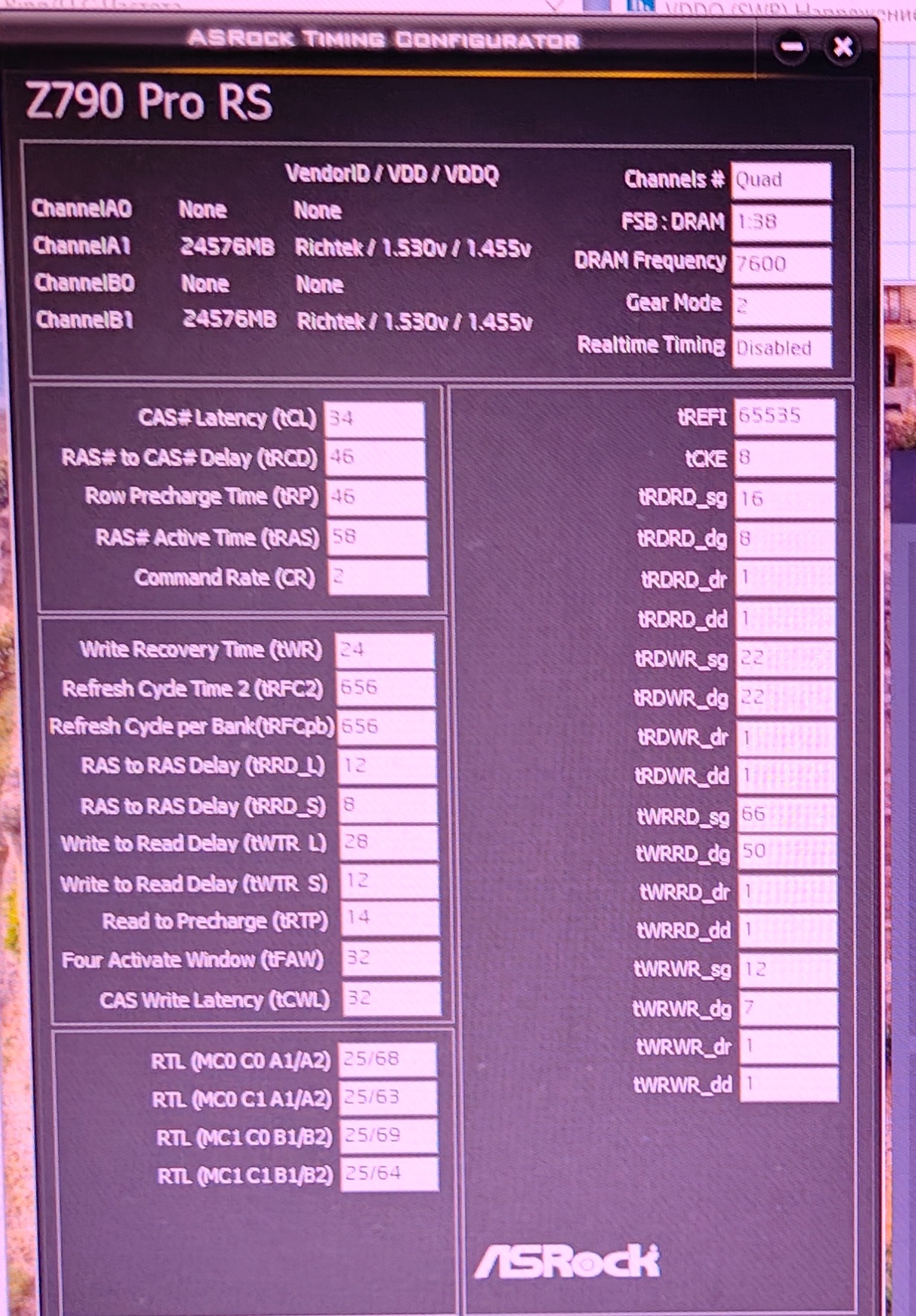

Повысил tRFC2/tRFCpb с 656/432 до 656/656 как советовал HertZ - действительно фризы в играх пропали.
Ещё есть некоторые тайминги, которые едут без ошибок при более низких значениях, но нейросеть их уменьшать не советует, перечислю:
tRDRD_sg/tRDRD_dg едут без ошибок 15/7. Сейчас стоит 16/8, нейросеть советует оставить.
tWR без ошибок 12, сейчас стоит 24, советует оставить.
tFAW 16 без ошибок, сейчас стоит 32, советует оставить.
tRTP 11 без ошибок, сейчас стоит 14, советует оставить.
что скажете?
Стабильность FFTv4 час + RAM test pro PCstonks 1 прогон
234f34f234f245.jpg [ 647.27 КБ | Просмотров: 824 ]
VDD 1.53v, VDDQ 1.455v, VDDQTX 1.36v, VDD2 1.42v, SA 0.94v.
Ещё вопрос, есть ли смысл поднимать tRDWR(sg/dg) 22>24 чтоб опустить tCWL 32>30? Если следовать Anta777 как я понял tCWL нельзя опускать ниже чем (tCL-2).
9800X3D / RTX4090 / 32gb DDR5 / 4k240+2k280
Последний раз редактировалось King_man 11.07.2025 1:03, всего редактировалось 1 раз.
смело :D У меня асрок небинарам ставит 607/493, работает отлично.
Собсно, у меня ровно такое же железо, 1.53 на память имх многовато.
Вот:
Снимок экрана (26).png [ 630.91 КБ | Просмотров: 654 ]
Снимок экрана (12).png [ 1.31 МБ | Просмотров: 654 ]
На памяти 1.48/1.38. Остальное смысла нет называть, это индивидуально, но на скрине видно.
WR 24 или лучше 48
FAW 32 only
RTP 12 only
RDRD/WRWR 16/8 обе пары
Не полагайтесь на складный бред нейросетей.
