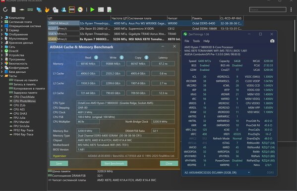

vovslev
высокая задержка для такой частоты и настроек..что то там не так
Снимок экрана 2026-03-21 145908.jpg [ 691.41 КБ | Просмотров: 396 ]
