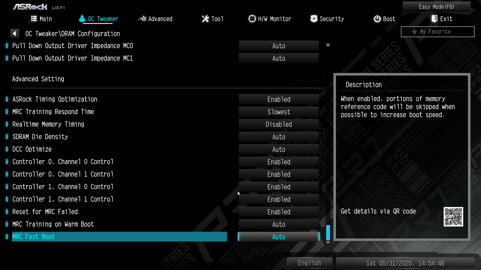

HertZ писал(а):
ещё как есть.
ну настроек в биосе почти нет, буквально пара.
250531145449.jpg [ 383.36 КБ | Просмотров: 922 ]
еще ОДТ.
На молнии допом только поздняя тренировка команд. Все...
