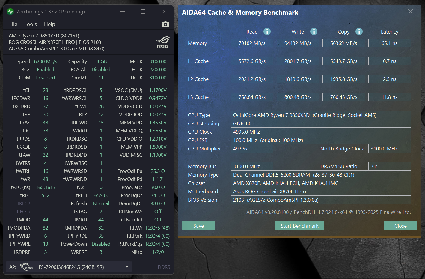

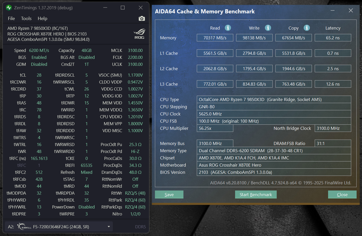

antiOVER Специально для тебя. Вот прямо сейчас сделал. Фоновые приложения выгружены. Настройки в биосе идентичны.
Normal

Mixed
Mixed.png [ 913.45 КБ | Просмотров: 259 ]
Даже 0.5ns не набралось.

antiOVER писал(а):
во первых, я так не смогу сделать!
Я за тебя сделал. Не факт что на последнем биосе у тебя будет 64ns. Сравнивать нужно в одинаковых условиях и на одинаковых биосах.
