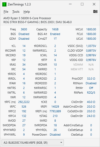

Будильник
Ну на 3600 при 1,47в работает стабильно, просто думал с меньшей напругой на 3800 пока посидеть.
Биос 1201 без патча
изображение_2021-04-19_220356.png [ 55.54 КБ | Просмотров: 674 ]

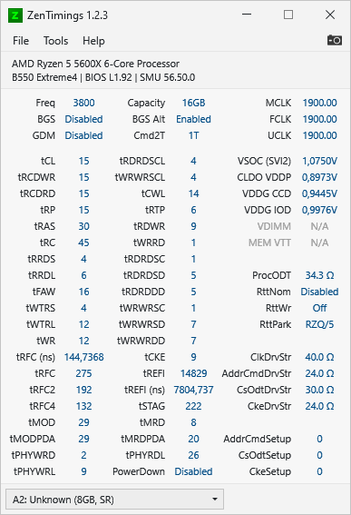

Speede писал(а):
Затем обесточил, не стартануло на холодную
Ну х.з. ... вот мои настройки, если чо, может помогут
zt Vdimm 1.45V
zt-current.png [ 32.16 КБ | Просмотров: 622 ]
pbo CO 20-20-21-10-6-22
pbo-settings.PNG [ 97.37 КБ | Просмотров: 619 ]
zt debug info

SMU: Power Table Detected Values
SmuType: TYPE_CPU3
TableVersion: 00380905
ConfiguredClockSpeed: 3800
MemRatio: 19
FCLK: 1900
MCLK: 1900
UCLK: 1900
VDDCR_SOC: 1,074979
CLDO_VDDP: 0,8972803
CLDO_VDDG_IOD: 0,9975901
CLDO_VDDG_CCD: 0,9444849
PJVol @OCN, Anandtech

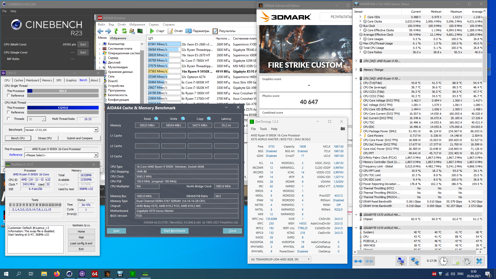

Проц может IF 2000+ но похоже не без WHEA, так что решил снизить IF, но имею яму на 1900, так что остановился на 1866.
20210420-005035.png [ 606.78 КБ | Просмотров: 585 ]
