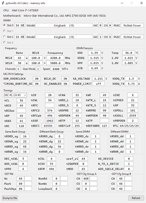

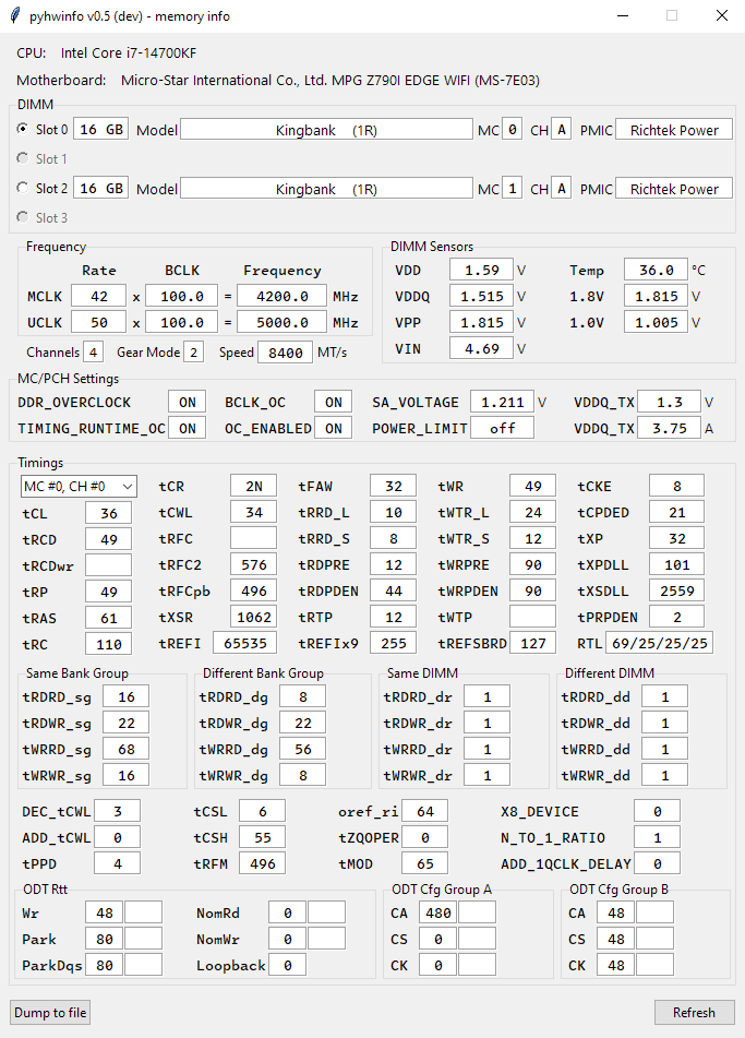

Регистрация: 10.01.2005
SH@RK
в биос rtt 48-0-0-80-80, group AUTO
pyhwinfo.png [ 55.61 КБ | Просмотров: 600 ]
IMC_2025-07-13_2207.rar [4.66 КБ]
не отображает сопротивления для 2ого канала, то же на asrock z790i lightning
Регистрация: 27.07.2006
А если в combobox выбрать другой контр/канал?
ASRock Z790M-ITX | i5-14600K | DDR5 G.Skill F5-6400J3239F48GX2-RS5K | SSD Samsung 990pro 4TB | RTX 4060
выбор другого слота, контроллера/канала на отображение сопротивлений не влияет
