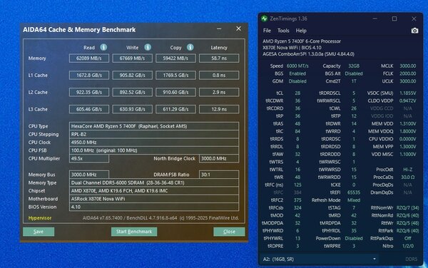

Потерянный писал(а):
vovslev
высокая задержка для такой частоты и настроек..что то там не так

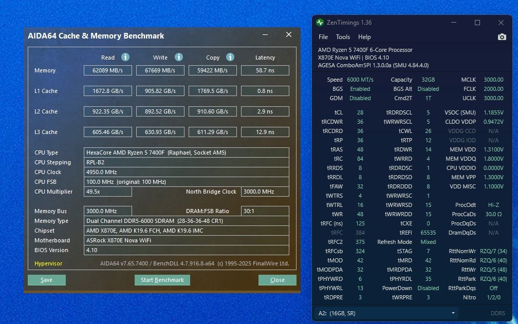

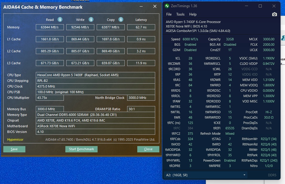

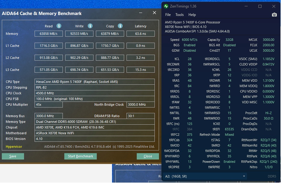

Да это у меня в винде какая то хрень ненужная крутиться, короче не понравился мне тот проц, горячий он какойто и память плохо гонит, сегодня его скинул заказал 9850, щас пока дальше продолжаю мучать 7400ф, на 6000 частоте, пока как то так
"тайминги"
без повер дауна
6000cl28.jpg [ 217.01 КБ | Просмотров: 366 ]
PowerDown 6000cl28.jpg [ 205.38 КБ | Просмотров: 366 ]
и как в шапке с минимальной задержкой ток у меня со второго раза винда на таких настройках перестала стартовать
задержка.jpg [ 237.64 КБ | Просмотров: 366 ]
И даже вот с такими настройками через раз латенси то 71 то 63
вот думаю как дальше тестировать а потом уже напругу снижать, с запасом тыкнул гдет на полвольта больше чем крашилась
ASRock X870E NOVA/9850x3d/ Palit 5080 GamingPro/ KingBank DDR5 7200 МГц 32 ГБ/ Oсypus Iota P1000/ Wonder Vision 360/WD SN8100 2ТБ/ LL O11 DEVO RGB/ ASUS PG348Q

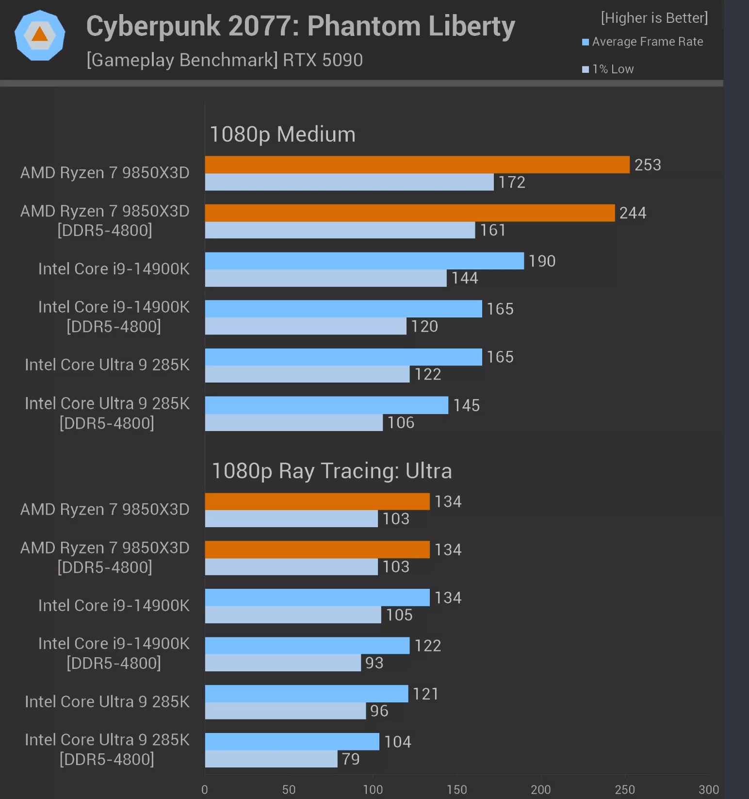

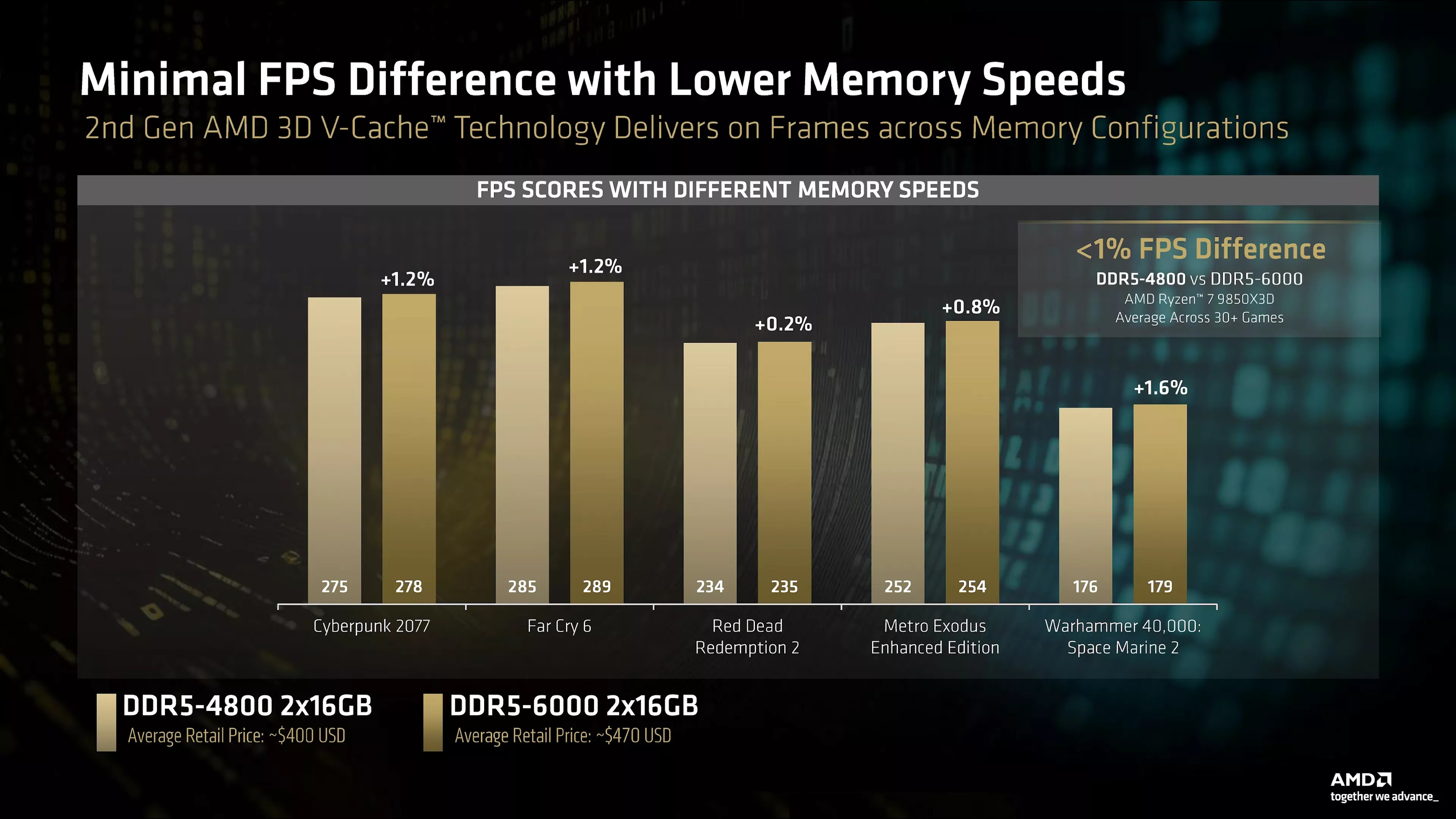

2026-01-27-image.jpg [ 633.95 КБ | Просмотров: 289 ]
AMD 9800X3D/ MSIX870 TOMAHAWK/ADATA XPG Lancer 64ГБ 6000CL26/Radeon RX 7900 XTX Taichi/ DEEPCOOL PQ1000M/34"Samsung Odyssey G8 G85SD
Регистрация: 17.02.2019
Откуда: Эстония
Потерянный ВАУ, целых 1.6 % прироста!
And I finally learned
It's a cruel, cruel world
Регистрация: 17.06.2025
3D кеш делает разницу минимальнй ..

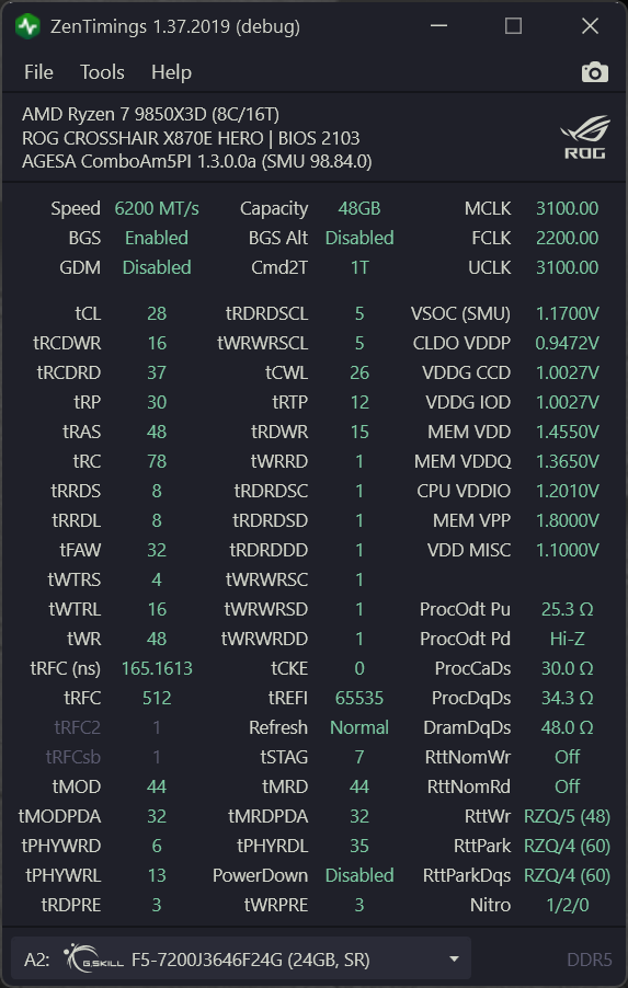

Сейчас ещё проще. Просто одно минимальное 512. :-)
ZT.png [ 69.09 КБ | Просмотров: 289 ]
Ни лагов, ни статтеров. Хотя на Реддит рекомендуют tRP не снижать. Патамушта показатели в Гидре падают. :lol:
