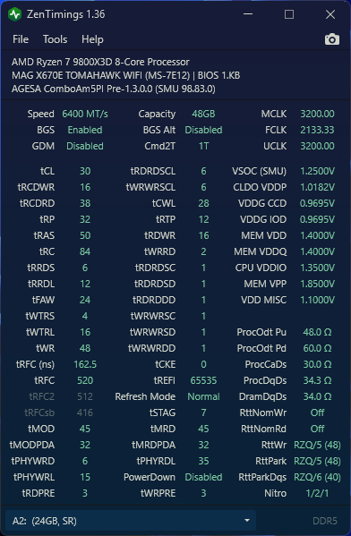

ZenTimings_Screenshot_29574248.3969597.png [ 43.14 КБ | Просмотров: 820 ]
Вот я смотрю на системник, и мне кажется, что при кратности 8 ему сейчас очень легко. Расслабленный такой. Всем рекомендую кратность 8!

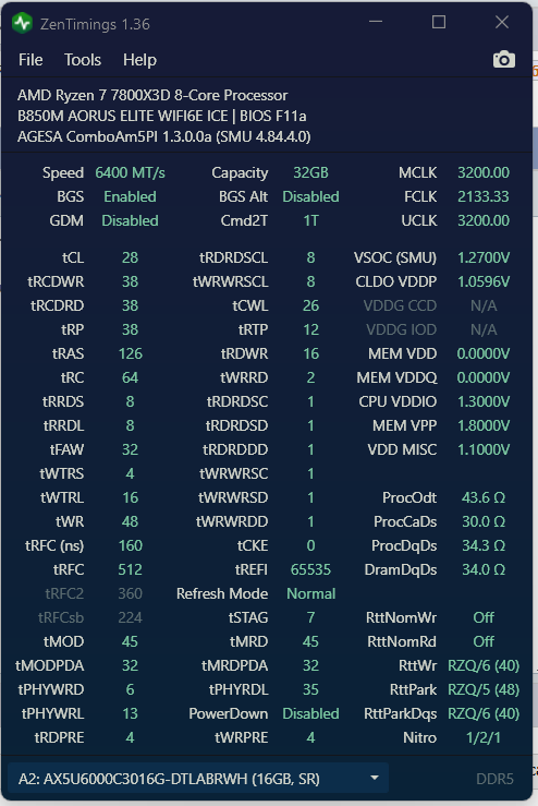

Регистрация: 21.02.2026
Здравствуйте! очень долго вожусь со стабильностью своих планок, вроде как подошел к стабильному значению, хотелось бы узнать, что можно улучшить, или поменять для стабильности при работе cl28 и 6400
vdd 1.550 - vddq 1.450 - vddg 950 ( остальные напряжение еще не пробовал снижать, возможно vsoc будет стабильно работать при более низком значении )
для справки ProcOdt pu 43 - pd hi-Z ( не знаю почему не показывается в зентайминг ) поставил hi-z потому что сыпало ошибками в tm5, я пробовал и 6000 cl28 с заниженными таймингами, и cl26, 6200 cl28 всё стабильно, но именно 6400 не хотело на значениях сопротивлений expo работать, и кстати игры как-то плавнее работают с текущим конфигом, нет затупов, более плавно что-ли, сложно объяснить.
Есть активное охлаждение на планках, в стресс тесте около 54-55 максимум градусов.
Вернусь к вопросу, что можно улучшить для стабильности по вашему мнению, буду благодарен за ответ экспертов :)
{6F98C1F6-237A-46A1-A514-0E7A38D17F7C}.png [ 93.9 КБ | Просмотров: 328 ]

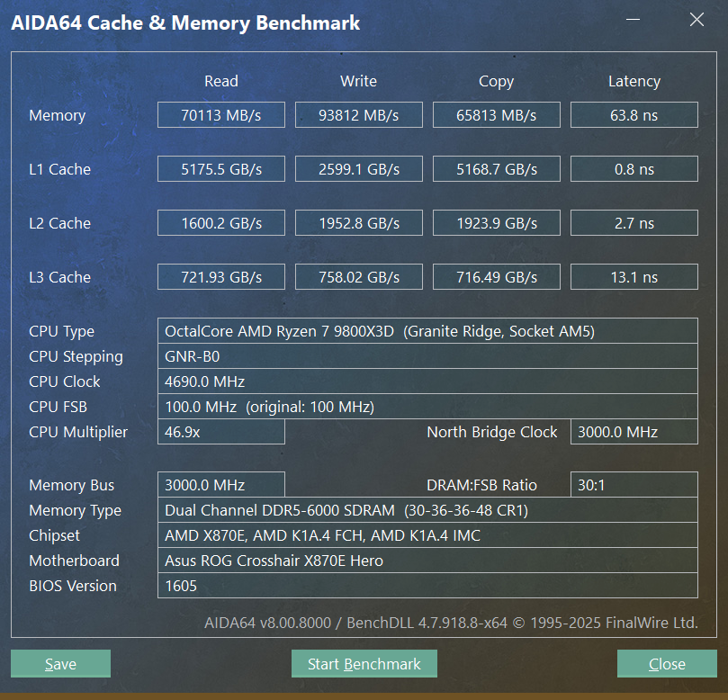

shuler37 писал(а):
antiOVER Специально для тебя. Вот прямо сейчас сделал. Фоновые приложения выгружены. Настройки в биосе идентичны.
Даже 0.5ns не набралось.
Подскажи пожалуйста а почему у тебя RCDWR такая маленькая, есть какой-нибудь сакральный смысл в этом?, а то усех остальных такая же как tRCDRD
Есть. Увеличивает скорость записи в Аиде.
