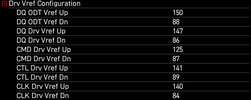

SH@RK есть ещё группа параметров Drv Vref, которые влияют на разгон памяти, и которые можно считать софтом RU.EXE. Если возможно добавьте их отображение в вашу утилиту.
vref.png [ 19.08 КБ | Просмотров: 669 ]
Ну тут мне без вашей помощи не обойтись, т.к. моя плата ASRock не имеет данных настроек.
Поэтому жду от вас набор файликов с информацией.
Моя мать позволяет изменять только: PullUpOutputDriverImpedance и PullDownOutputDriverImpedance (для обоих MC).

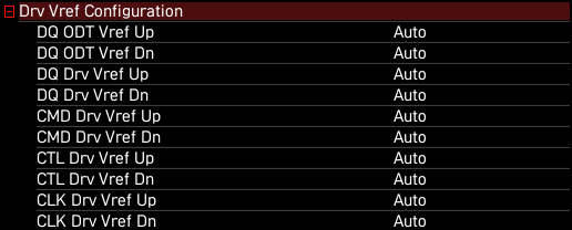

SH@RK
порядок значений в названии дампов как на скрине, А=Авто
vref1.png [ 17.59 КБ | Просмотров: 592 ]
vref_pyhwinfo-master.rar [5.29 КБ]
Код:
▶ DQ ODT Verf Up
Sets the DRAM ODT Vref (Voltage reference) up time.
▶ DQ ODT Verf Dn
Sets the DRAM ODT Vref (Voltage reference) down time.
▶ DQ Drv Verf Up
Sets the DRAM drive strength Vref (Voltage reference) up time.
▶ DQ Drv Verf Dn
Sets the DRAM drive strength Vref (Voltage reference) down time.

▶ CMD Drv Vref Up
Sets the CMD drive Vref (Voltage reference) up time.
▶ CMD Drv Vref Dn
Sets the commend drive Vref (Voltage reference) down time.
▶ CTL Drv Vref Up
Sets the CTL drive Vref (Voltage reference) up time.
▶ CTL Drv Vref Dn
Sets the CTL drive Vref (Voltage reference) down time.
▶ CLK Drv Vref Up
Sets the CLK drive Vref (Voltage reference) up time.
▶ CLK Drv Vref Dn
Sets the CLK drive Vref (Voltage reference) down time.
А в чём измеряются данные параметры? Я думал в процентах. А что то по скрину не похоже на проценты.
ASRock Z790M-ITX | i5-14600K | DDR5 G.Skill F5-6400J3239F48GX2-RS5K | SSD Samsung 990pro 4TB | RTX 4060
Регистрация: 10.01.2005
SH@RK диапазон 1-191, единицы измерения не знаю.
Регистрация: 27.07.2006
А где вы нашли информацию о смещении в MemConfig из RU.EFI ?
Очень вероятно, что это мега специфичные параметры, значения которых не хранятся в MCHBAR (но это не точно).
