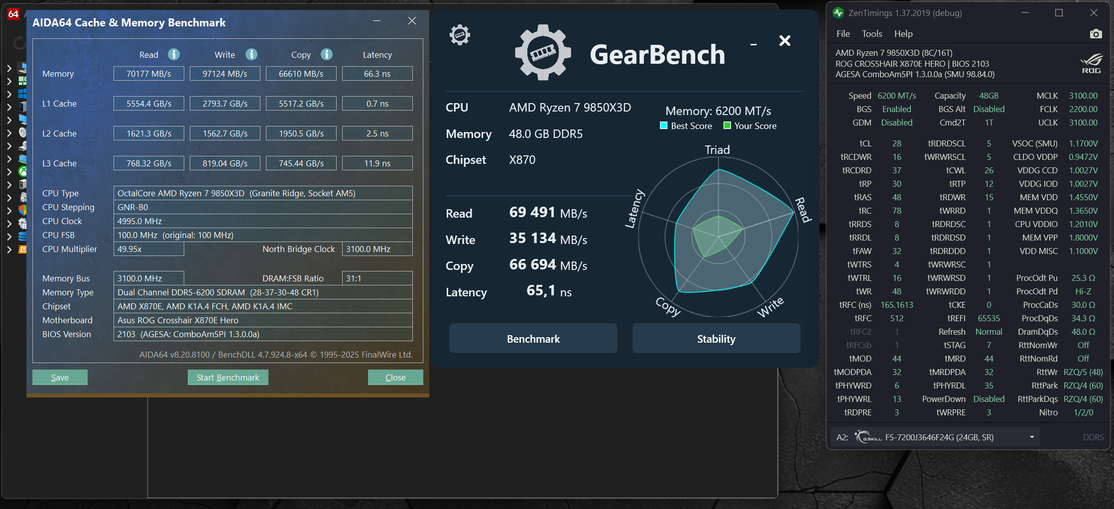

Парни с OCN в ходе дискуссий выяснили, что для частоты 8000+, предпочтительней FCLK 2200. Вообще Аида такой себе тест, там показания могут прыгать кратно. Нужно как минимум по 10 раз прогонять.
sg999570 Вот прогон двух разных бенчмарков прямо сейчас, с одинаковыми настройками и с кучей фоновых программ, которые поднимают латентность, т.е. просто повседневное использование а не выжимание красивых циферок. Просто что бы показать разницу в тестировании.
Снимок экрана 2026-03-26 122031.png [ 1.07 МБ | Просмотров: 1222 ]
Судить меня дано лишь Богу а остальным я укажу дорогу.

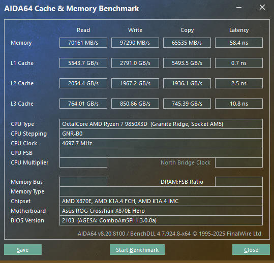

Ну что ребята, настало время очешуительных историй .
Ручная настройка, никаких XMP/EXPO.
11111.jpg [ 327.38 КБ | Просмотров: 1254 ]
Режим Legasy + безопасный режим, дабы исключить влияние фона.
333.png [ 247.9 КБ | Просмотров: 1254 ]
Просто чудеса, вона как задержка упала в ручном режиме, которая в данном режиме и падать не должна. Страшно представить, что будет если накатить свежую систему. Вывод: поменьше читайте бред тех, кто сам не понимает что пишет.

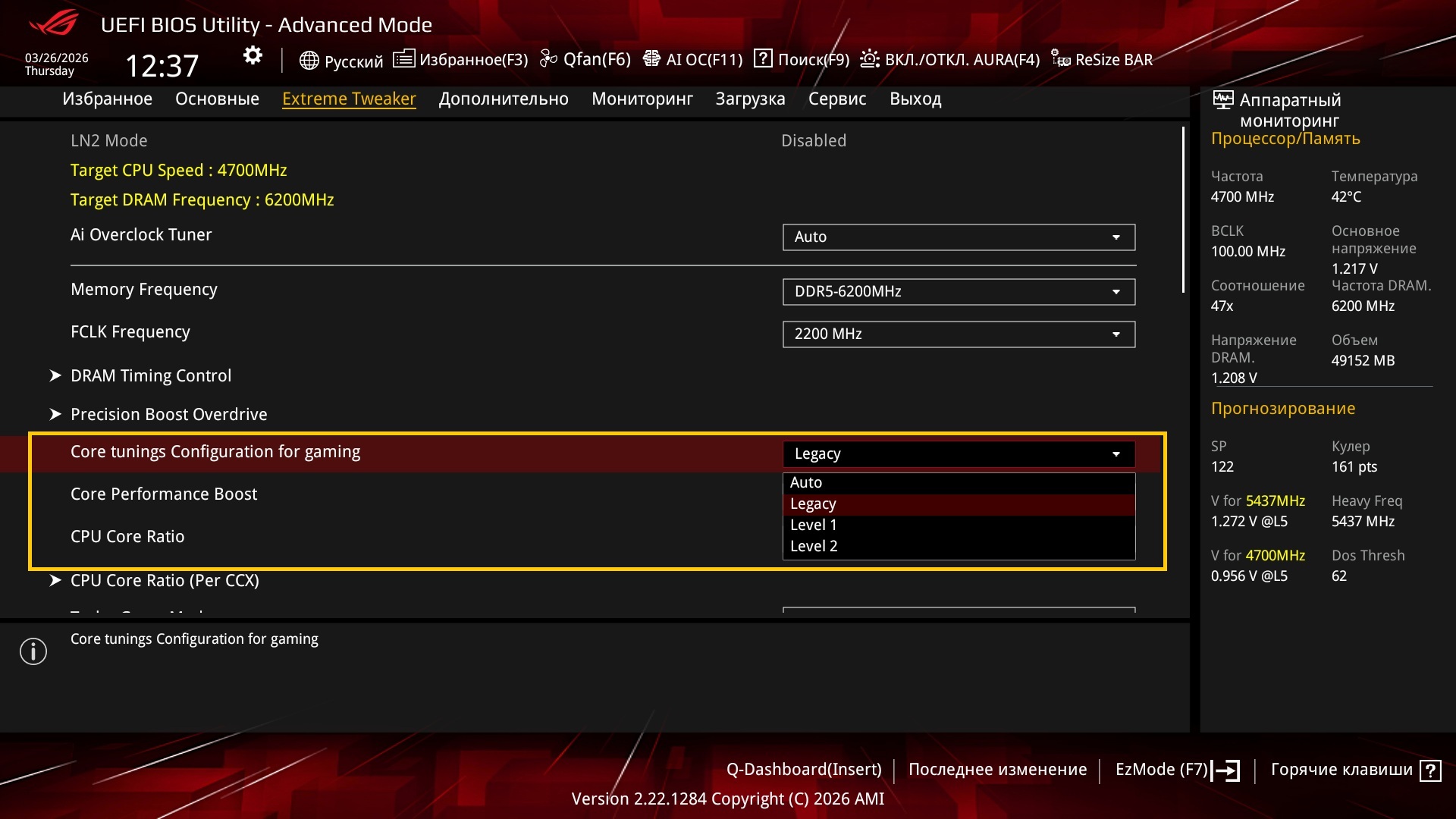

Mr.Vadson Раз уж я полез в биос, выделил настройку с Legasy, что б тебе не искать.

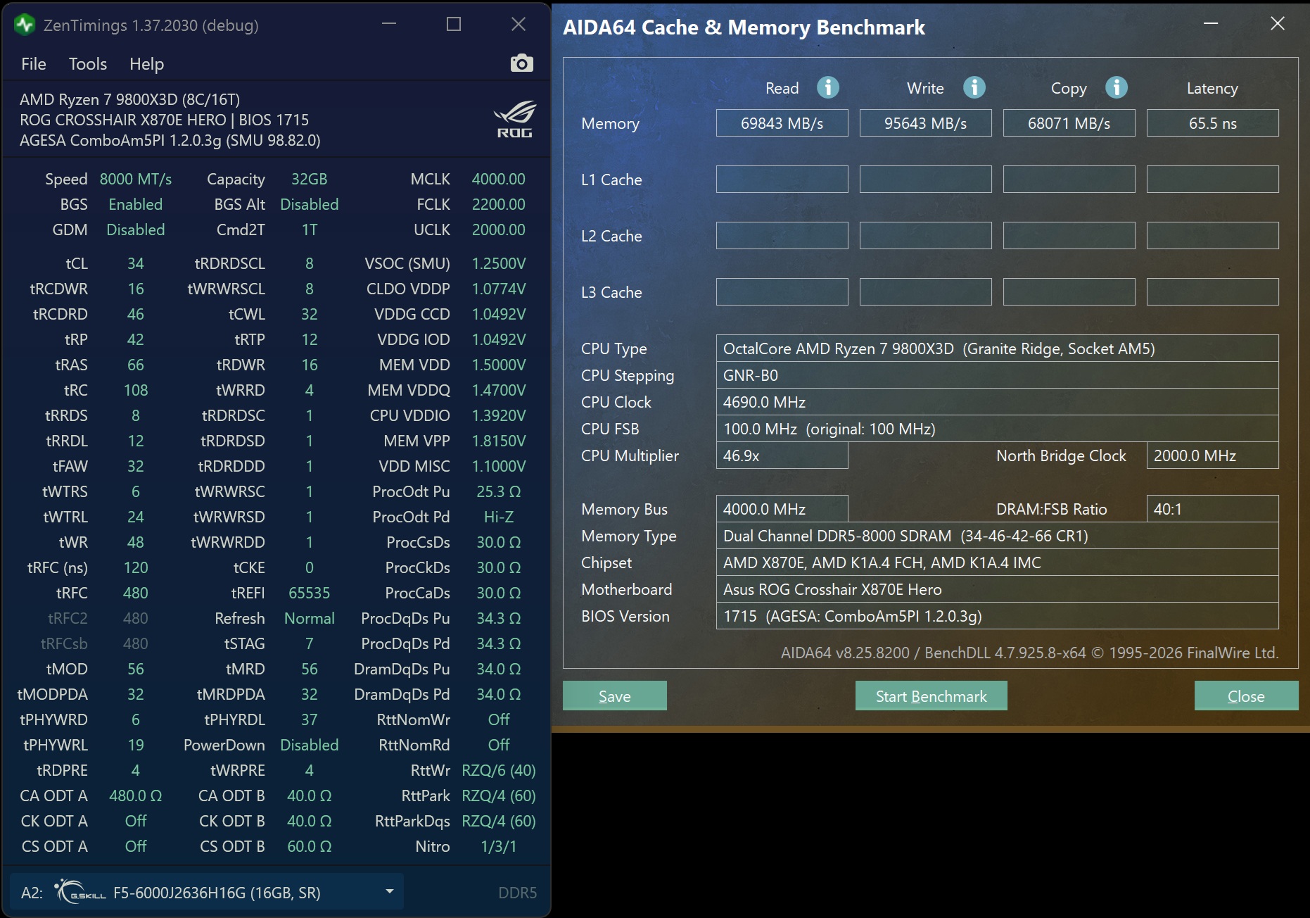

Регистрация: 21.03.2019
Фото: 47
anta777, вот сравнил 2000 - 2200 на новой агесе. Реально 2000 рулит по латенси.
2000
2100
2133
2167
2200
Так скорее всего на 8000 частоте. А на 6000 увеличение FCLK дает меньшую латенси, т.к. приближается к частоте UCLK 3000. Хорошо бы увидеть здесь сравнение, у кого тоже 8000 частота рамы.
9800X3D|X870E Hero|G.Skill 2x16Gb 8000cl34|Palit 4080S GP OC|Seasonic PRIME TX-1600 Noctua Edition|PG27UCDM
Статус: В сети
Регистрация: 30.03.2017
Откуда: Москва/Вешняки
Фото: 11
как никак родная =x4 частота для 8000/ 2100 для 8400/2200 для 8800
Регистрация: 16.07.2004
Для 8000 режим 1:1 uclk:fclk за счёт синхронизации даёт лучшие результаты по лейтенси. Если увеличить fclk, то происходит рассинхронизация, результаты по лейтенси уменьшаются, но пропускная способность увеличивается. В зависимости от игры или приложения будет или хуже, или лучше.

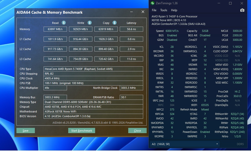

Регистрация: 16.11.2011
Откуда: Владивосток
Фото: 4
Во поставил пустую винду и сразу циферки красивые стали, единственое чтот на этой винде вылетает хв инфо, хз что делать
оцените пожалуйтса, мож ещё что покрутить или уже переходить на CL26?
Untitled.jpg [ 211.4 КБ | Просмотров: 1137 ]
ASRock X870E NOVA/9850x3d/ Palit 5080 GamingPro/ KingBank DDR5 7200 МГц 32 ГБ/ Oсypus Iota P1000/ Wonder Vision 360/WD SN8100 2ТБ/ LL O11 DEVO RGB/ ASUS PG348Q
