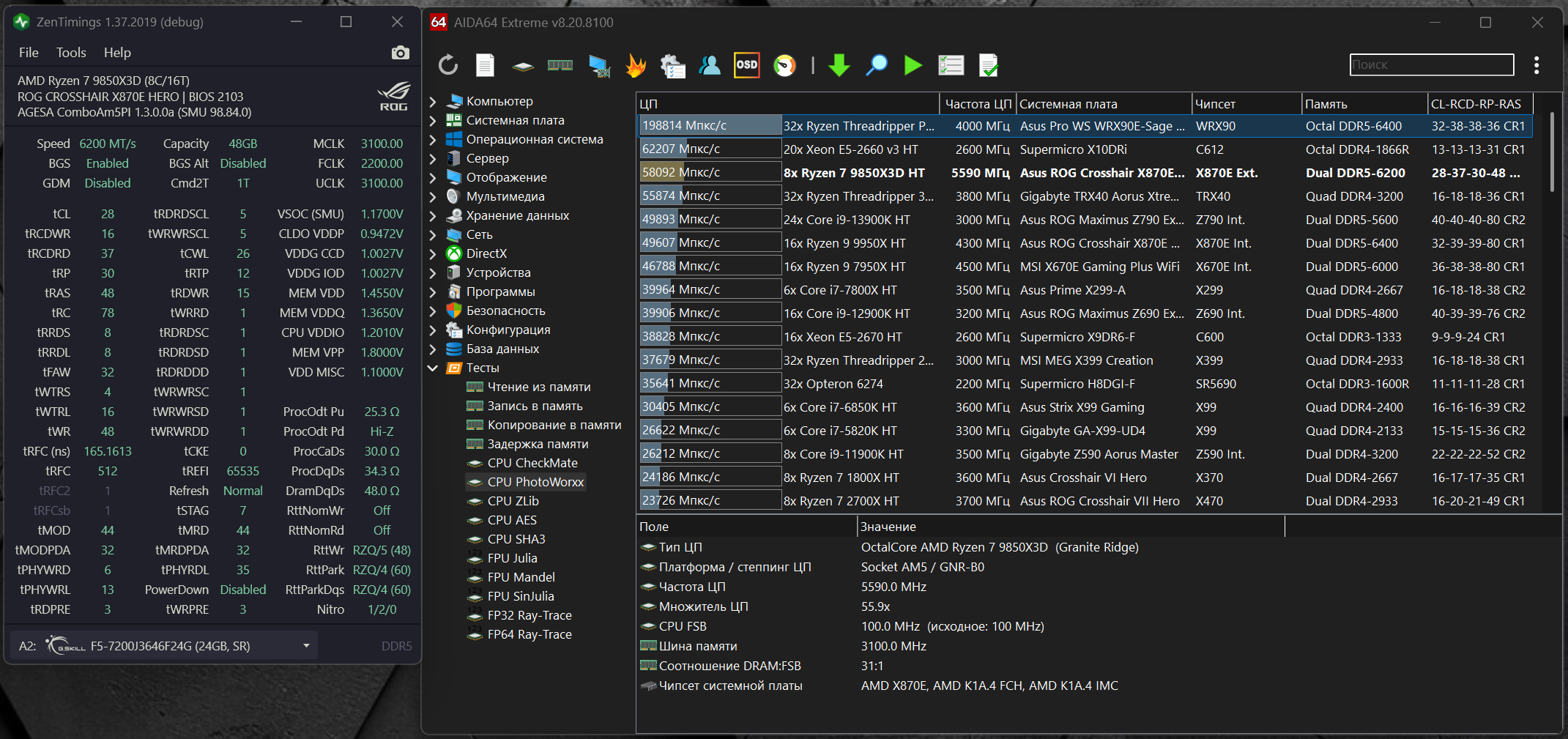

antiOVER писал(а):
ещё зайди в диспетчер устройств и посмотри какие из них в безопасном режиме отключены... именно их драйвера в обычном режиме windows влияют в большей степени на задержки.
а вообще, лучше всего мониторить все это дело в latensymon (процессы, драйвера):
Конечно. Я просто показал влияние всяких киллеров на задержку. А то тут очередную дичь писать начали. По факту да, можно ещё скинуть. Я как нибудь переставлю систему, посмотрю результаты на чистой. В безопасном режиме у Аиды не такой разброс по показаниям. При каждом прогоне очень близкие значения.
antiOVER писал(а):
поэтому результат в аида64 получается весьма интересный
Просто более точный.

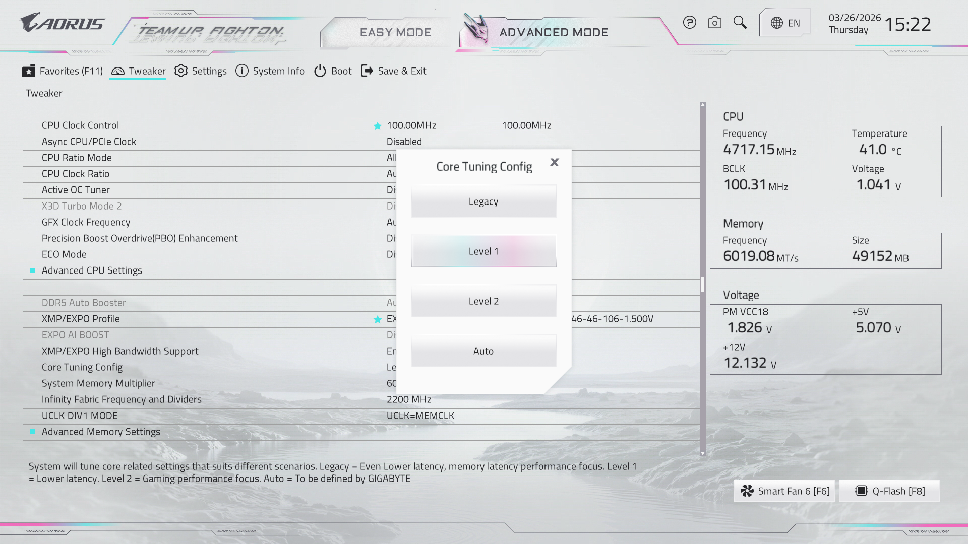

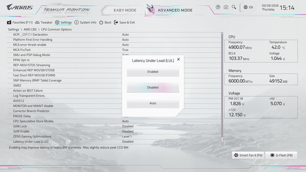

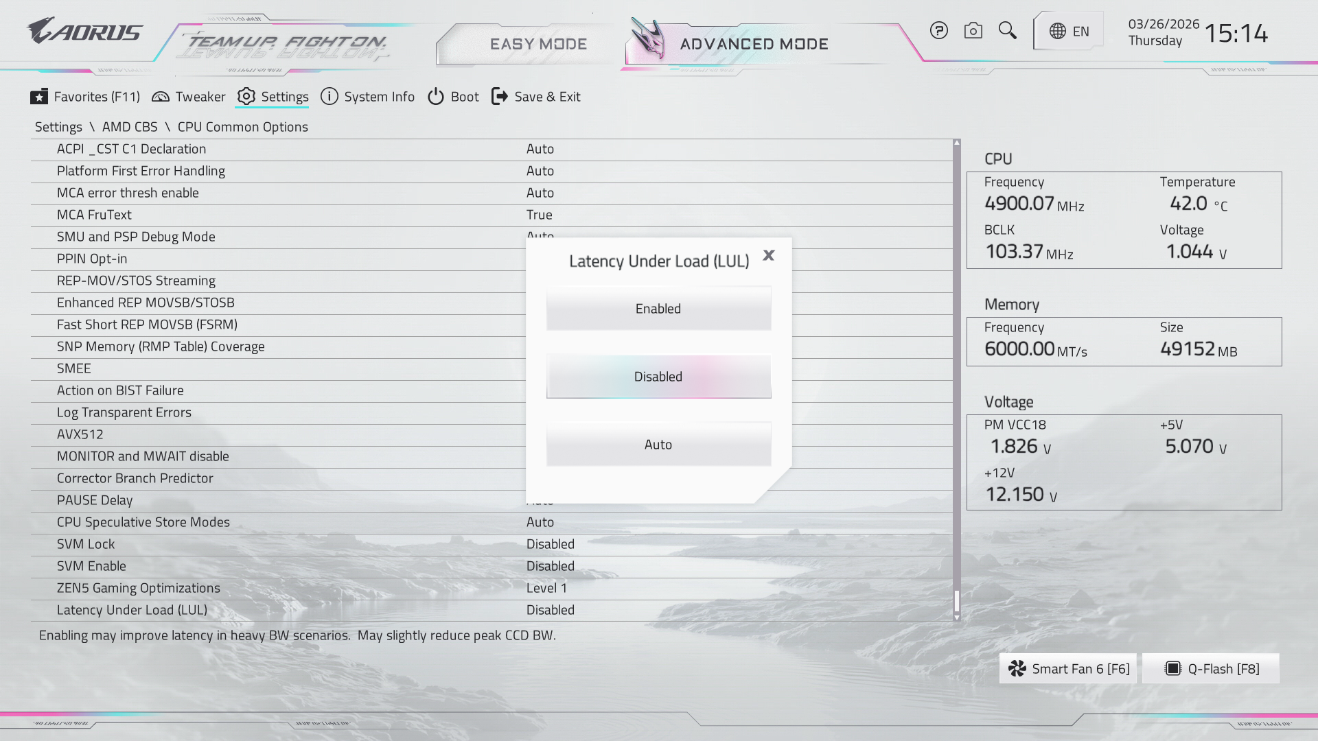

Латенси киллер называется в мсй например, у всех вендоров по разному.
Latency Killer: Это «заплатка» для исправления базовой задержки, которая выросла в новых версиях микрокода AGESA (1.2.0.2a) для Ryzen 9000. Она просто возвращает цифры в бенчмарках (например, AIDA64) к нормальным значениям.
Оптимизация под нагрузкой: Это тонкая настройка таймингов, которая помогает процессору быстрее получать данные из памяти, когда все ядра заняты вычислениями.
Видимо я увидел latency и написал про свои эксперименты с ним ) Но у меня есть зрелость признать любые промахи)))
тыц
260326151440.PNG [ 1.82 МБ | Просмотров: 1436 ]
260326152233.PNG [ 1.82 МБ | Просмотров: 1436 ]
Последний раз редактировалось Антон_Мск 26.03.2026 15:51, всего редактировалось 3 раз(а).

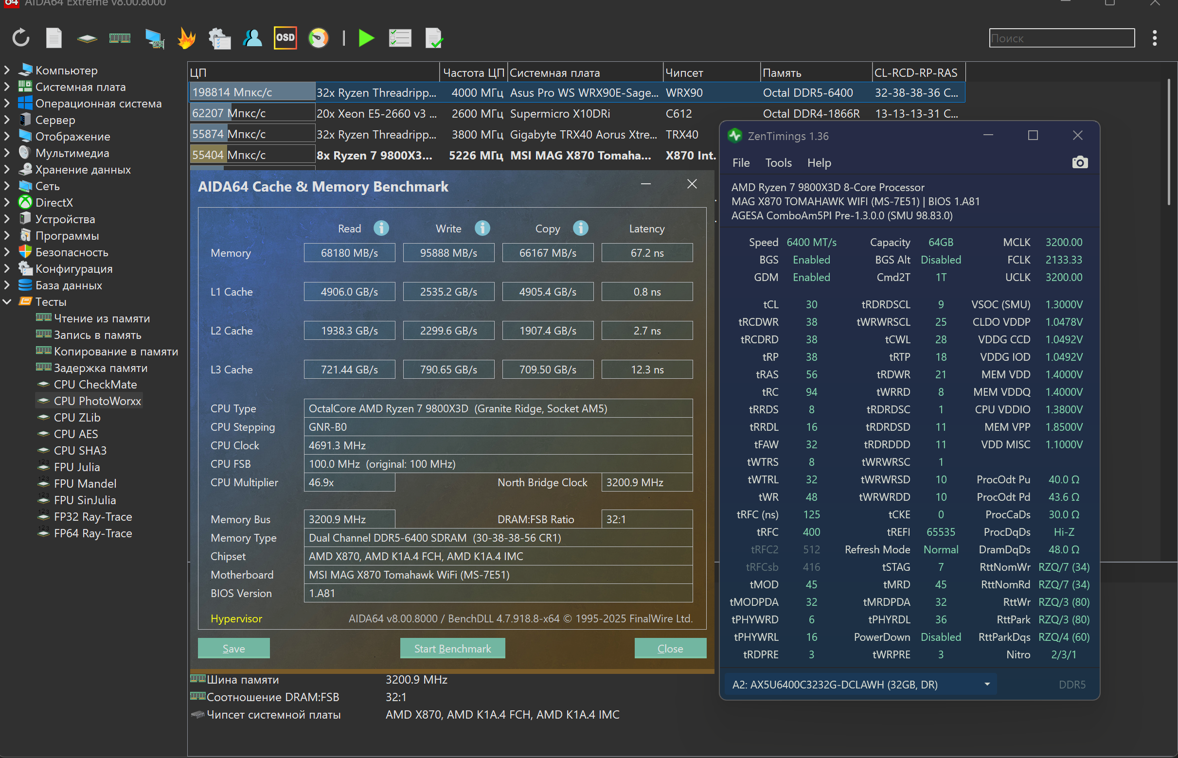

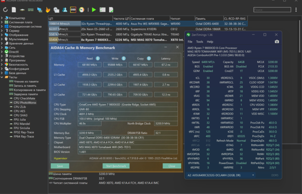

Потерянный
Снимок экрана 2026-03-24 215040.png [ 415.63 КБ | Просмотров: 1412 ]

Регистрация: 21.02.2026
maksveil писал(а):
Здравствуйте! очень долго вожусь со стабильностью своих планок, вроде как подошел к стабильному значению, хотелось бы узнать, что можно улучшить, или поменять для стабильности при работе cl28 и 6400
vdd 1.550 - vddq 1.450 - vddg 950 ( остальные напряжение еще не пробовал снижать, возможно vsoc будет стабильно работать при более низком значении )
для справки ProcOdt pu 43 - pd hi-Z ( не знаю почему не показывается в зентайминг ) поставил hi-z потому что сыпало ошибками в tm5, я пробовал и 6000 cl28 с заниженными таймингами, и cl26, 6200 cl28 всё стабильно, но именно 6400 не хотело на значениях сопротивлений expo работать, и кстати игры как-то плавнее работают с текущим конфигом, нет затупов, более плавно что-ли, сложно объяснить.
Есть активное охлаждение на планках, в стресс тесте около 54-55 максимум градусов.
Вернусь к вопросу, что можно улучшить для стабильности по вашему мнению, буду благодарен за ответ экспертов :)
да, не совсем стабильное, но около того близкое к этому, где-то на 30м в tm5 ошибку выбивает, что можно подправить что бы стабилизировать, заранее спасибо

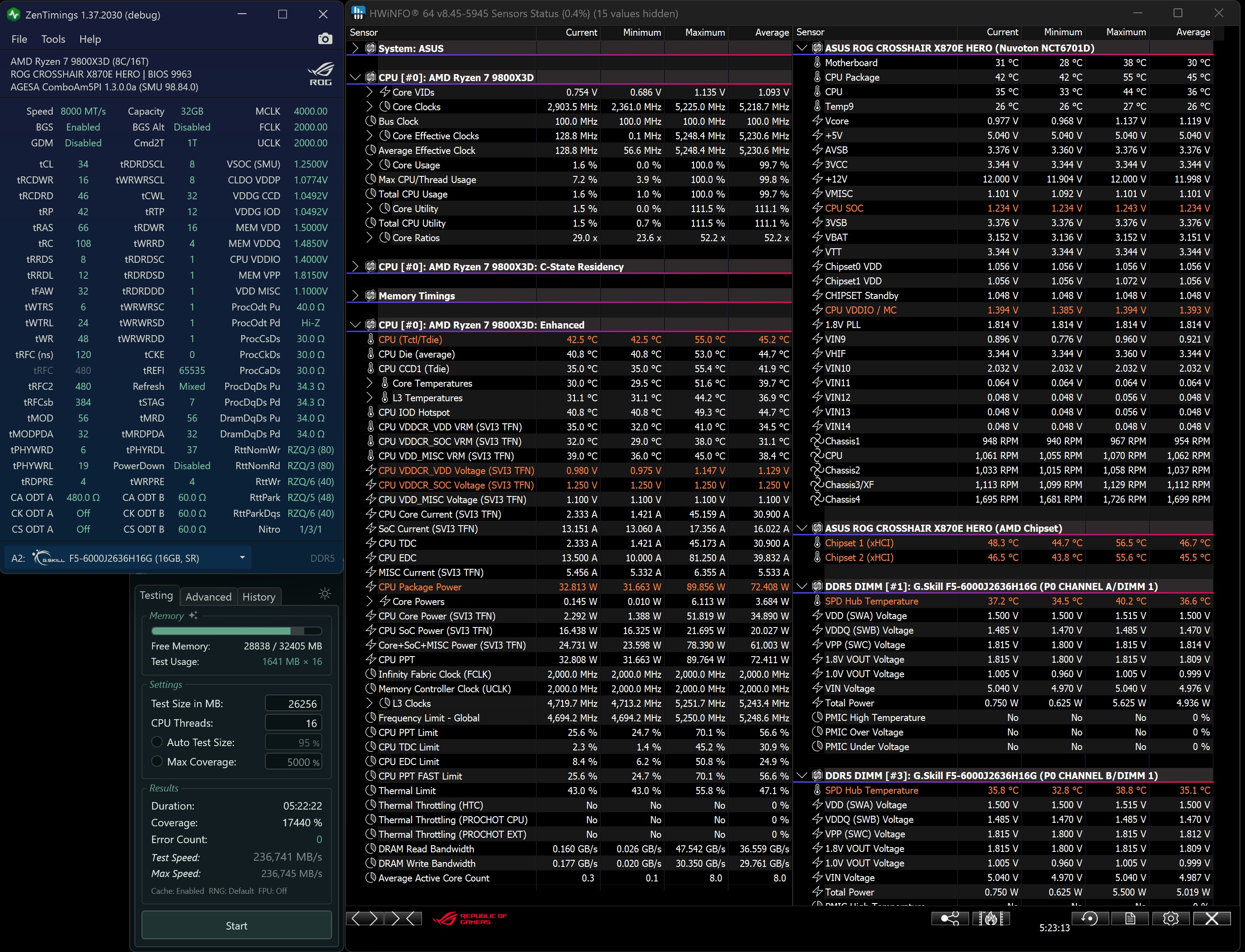

Balthazar, согласен :beer: Вообще, новая агеска радует, сходу Карху прогнал без капризов.
karhu.jpg [ 1.82 МБ | Просмотров: 1189 ]
9800X3D|X870E Hero|G.Skill 2x16Gb 8000cl34|Palit 4080S GP OC|Seasonic PRIME TX-1600 Noctua Edition|PG27UCDM
