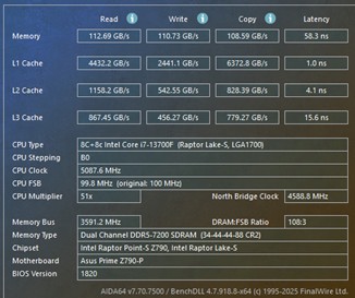

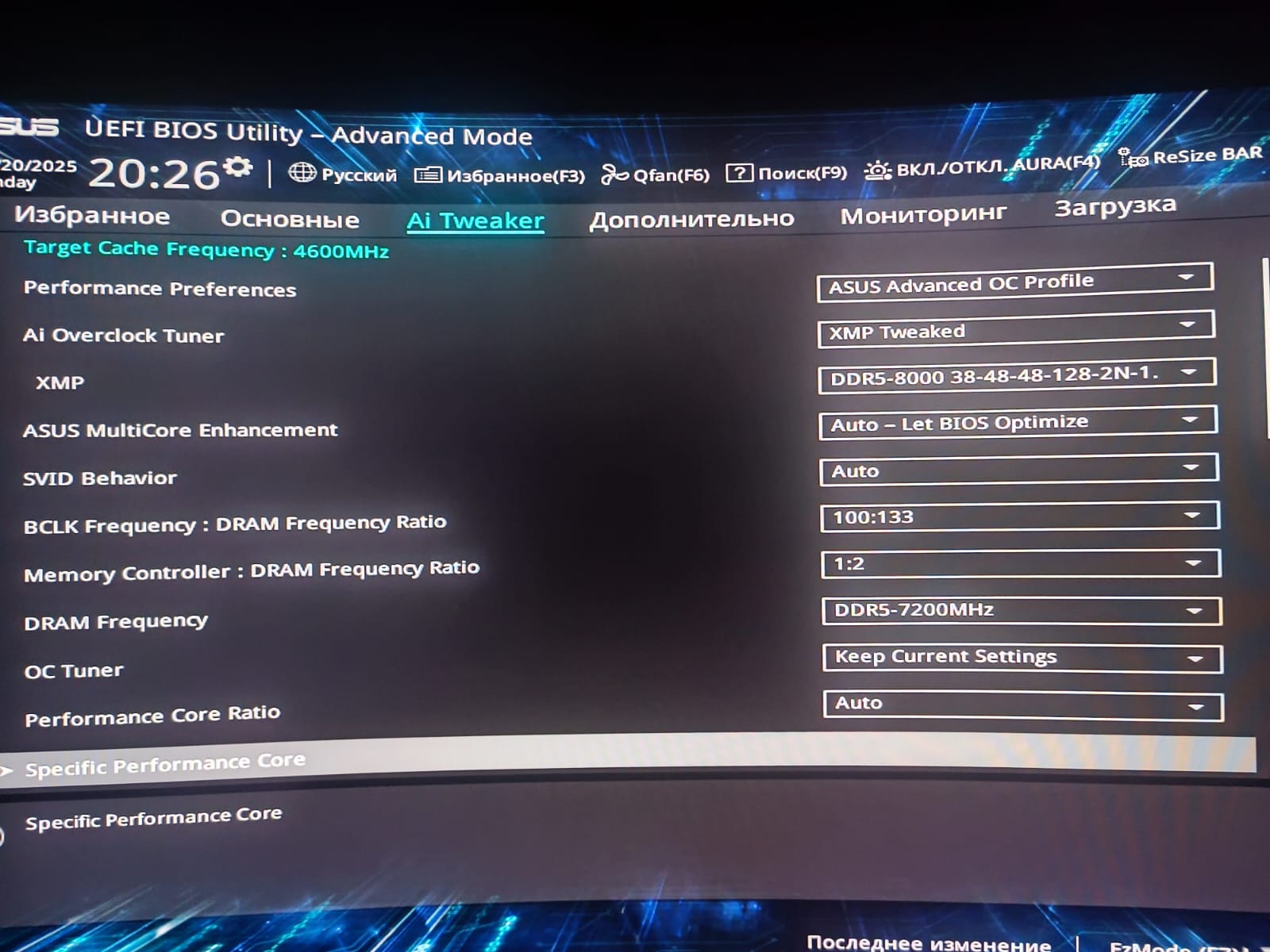

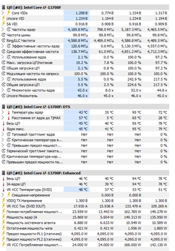

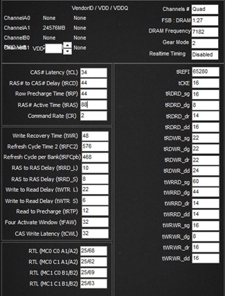

Добрые люди, помогите пожалуйста советом или билдом, устал я уже какой день менять тайминги, напряжения, тестить, читать всё новые и новые страницы данной темы, уже снятся форум, TM5 и Aida бенч!
суть проблемы: имею материнку Asus Prime Z790-P + i7-13700F, приобрёл недавно DDR5 8000MHz KingBank SK Hynix M-Die CL-38-48-48-128 2х24 Gb, которая на моей материнке под 8000 не запустилась, так же как на 7800-7600-7400, на 7200 стартанула, НО либо проходит тесты в TM5 и Karhu, но при этом огромная латенсия и малая скорость чтения/записи/копирования, либо наоборот, но тесты не проходит! Сейчас имею вот такие тайминги, латенсию, Dram VDD=1.35, VDDQ=1.3, tREFIx9=255, посмотрите и посоветуйте пожалуйста где ещё поковырять и куда посмотреть
возможно, переходит в гир4 и проходит тесты. Зафиксируй гир2 в биосе.
Опять мой коммент по wrrd_dg/wtr_s. Пережат, реальный 4, повысь на 2-4-6 вррд. RAS=56, CKE-8 (если поедет). RRD_L = 12. RCD/RP можно пробовать 42/42

Гир вроде как на 2-х залочен

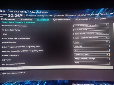

Изображение WhatsApp 2025-07-20 в 20.49.45_7c612da3.jpg [ 172.27 КБ | Просмотров: 1775 ]

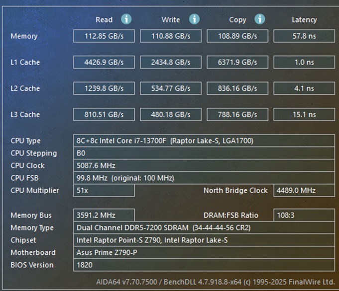

11111.jpg [ 112.38 КБ | Просмотров: 1775 ]
222222.jpg [ 106.08 КБ | Просмотров: 1775 ]
Когда сообразил, что моя материнка больше 7200 не тащит, хоть и написано 7200+, было уже поздно))))
А какие скоростя, латенсия у Вашего билда? Это под какой чип? сколько вольтаж? что такое "tck"? CL 36 не многовато?

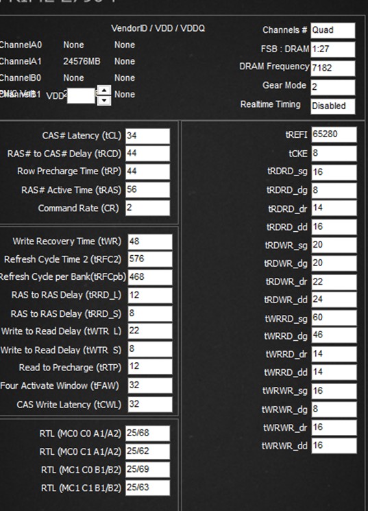

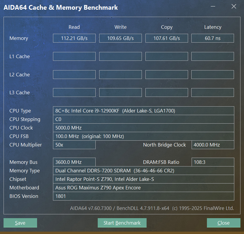

я только вторичные и третичные тайминги ужал, первичные еще не ковырял, думаю поедет на 34-44-44, и напряжения не трогал все по умолчанию стоит, картинки попробую отправить сейчас
когда закончу с первичками немного подтянутся вверх скорости и опустится латенсити

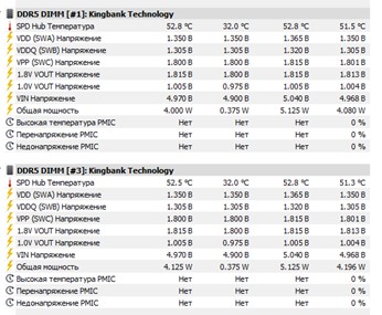

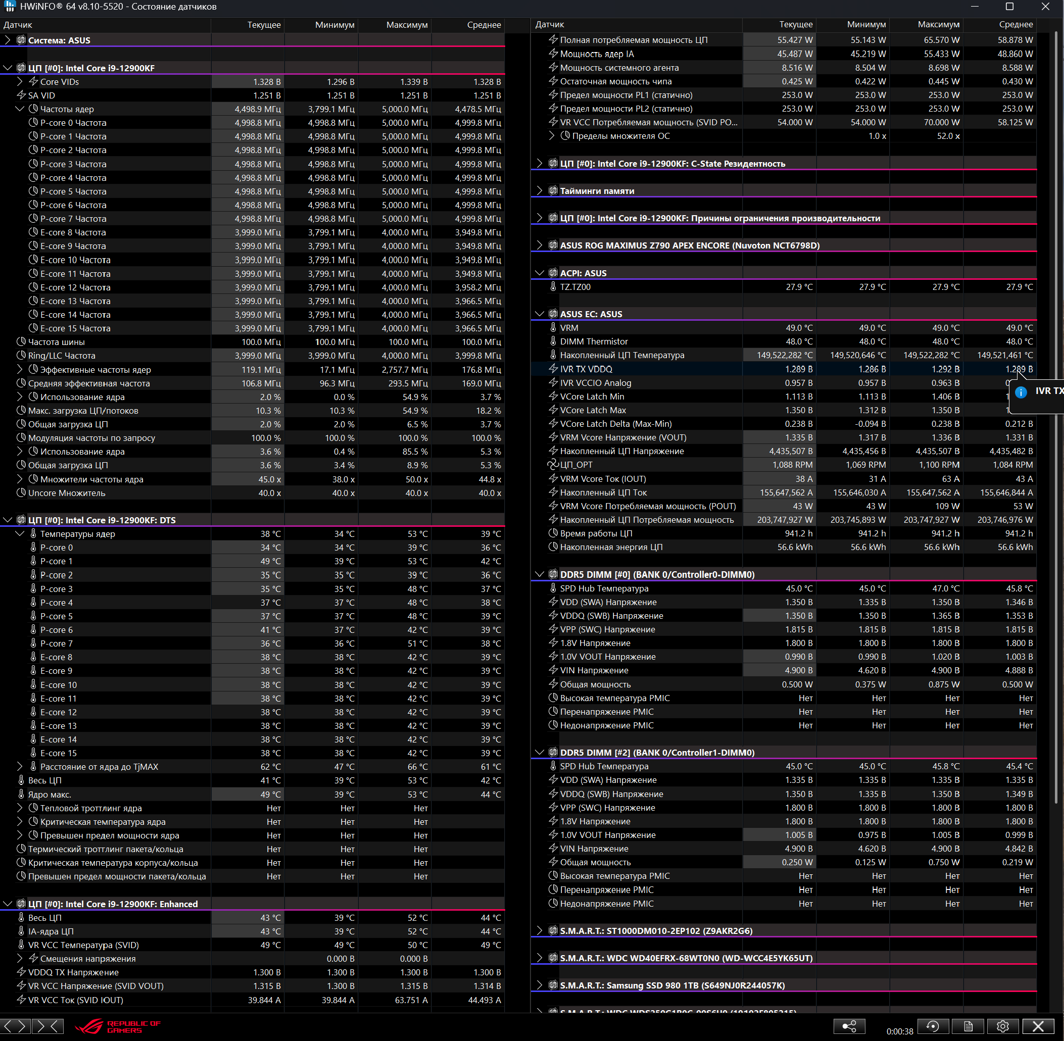

напряжения
напряжения.png [ 433.13 КБ | Просмотров: 1739 ]
7200 -1.png [ 594.35 КБ | Просмотров: 1747 ]

у меня почти такая-же память ток на 8400
на частоте 7200 можно первичку вкрутить 32-42-36-54 на 1.4вольта норм работает
