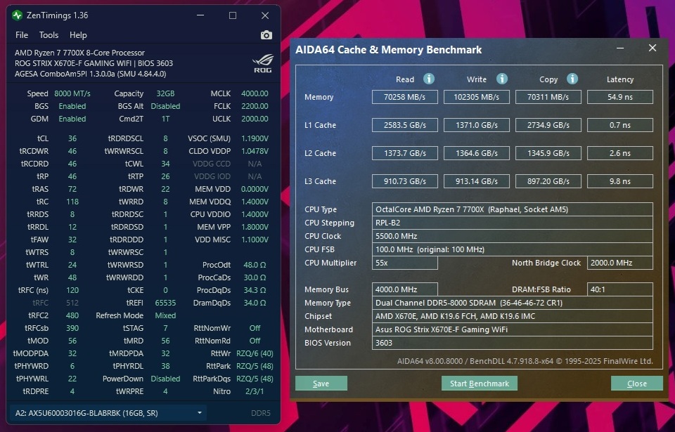

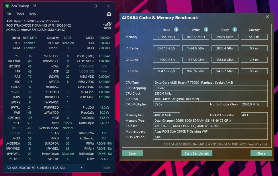

Обновился на последнюю агесу.
Из основного: заметно подросла псп, теперь копирование быстрее чтения, раньше было наоборот. Задержка стала чуть хуже, но её режут с каждым новым биосом в угоду стабильности, 51нс как на 1.2.0.2 уже не видать.
Agesa 1.3.0.0а
1.3.0.0a.jpg [ 205.13 КБ | Просмотров: 1414 ]
Agesa 1.2.7.0
1.2.7.0.jpg [ 207.1 КБ | Просмотров: 1414 ]
update

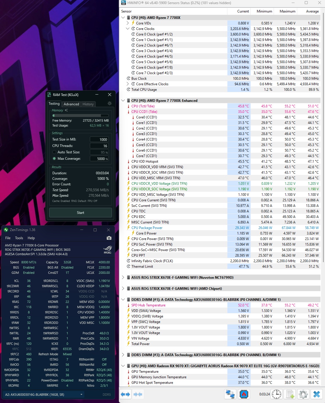

в кархе тоже прогресс, до этого больше 269mb/s даже на 34 таймингах было нереально.
karhu.jpg [ 553.52 КБ | Просмотров: 1349 ]
Хуже она стала из за активированного режима Mixed. Ранее был Normal. Можешь обратно переключить, задержка должна немного снизиться. Но зато псп в Mixed чуть выше. Тут уж кому как.

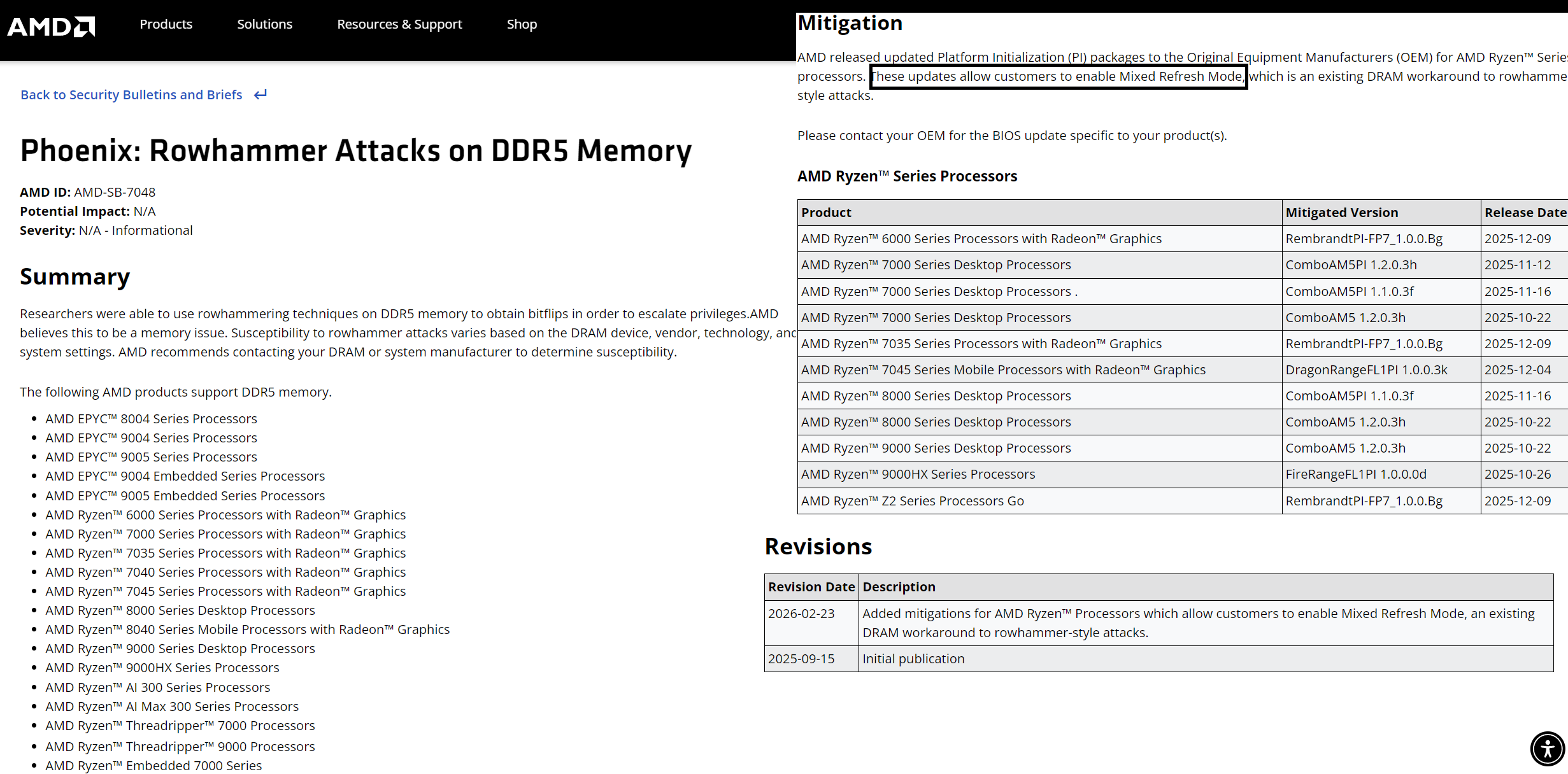

shuler37, да, Normal для игр чуточку лучше. Он неоднократно писал, что AMD заявляет, что Normal режим уязвим. Вот в посте с кастом биосами он написал:
Цитата:
Therefore, if you want to use the same OC settings as before, you need change to Normal Mode but Please note that this mode has security issue
И вот скрин еще с AMD сайта.
HCoVyn8asAAZ1ge.png [ 386.35 КБ | Просмотров: 1258 ]
Страшно! хД

так все эти миксэды-шмикседы сделаны не ради производительности, а из-за каких-то там непонятных аттак на непонятно кого. :D короче NORMAL дырявый, вот и весь прикол.
Регистрация: 21.03.2019
Фото: 47
Короче, память не убьет, но можно выкрасть данные.
Цитата:
В качестве варианта для защиты от атак Phoenix и других подобных исследователи предложили в три раза уменьшить время регенерации памяти (tRFC). Это «собьёт с толку» уже созданные для атаки эксплоиты, но следует добавить, что уменьшение интервала регенерации памяти скорее всего приведёт к падению производительности системы.
Mixed - это костыль.
9800X3D|X870E Hero|G.Skill 2x16Gb 8000cl34|Palit 4080S GP OC|Seasonic PRIME TX-1600 Noctua Edition|PG27UCDM
