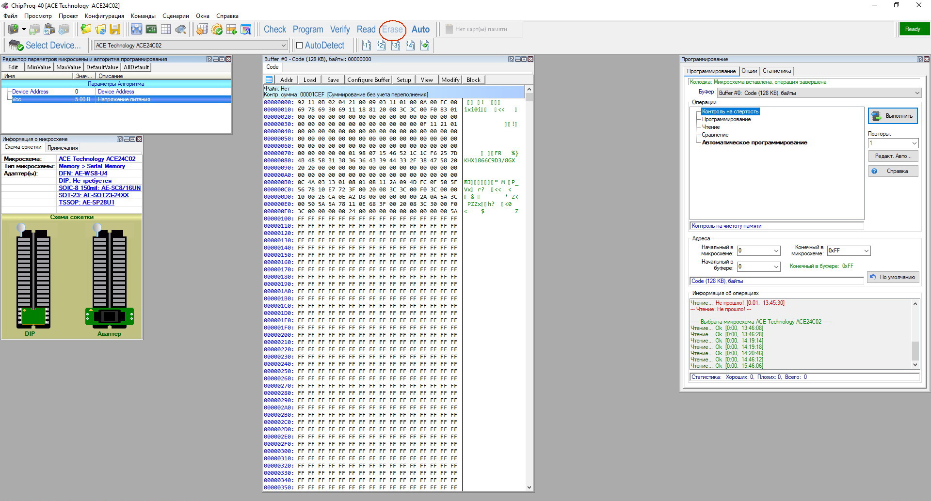

Здравствуйте. Подскажите пожалуйста в чем может быть дело. Два модуля памяти HX318C9SRK2/16 по 8 гигов, пришла колодка, припаял все, как по схеме. Содержимое считалось, а вот стереть и записать не получается. Пробовал с разными модулями, также - читает, но стиреть и записать не получается. Программатор ChipPro-40. Сделал все:
Плюс на VDDSPD, минус на VSS, SDA, SCL. А так же еще посадил на землю ноги SA0,SA1,SA2. После rbg fusion два модуля в топку. Может что то не доделал? Спасибо.

MAVTeK писал(а):
Здравствуйте. Подскажите пожалуйста в чем может быть дело. Два модуля памяти HX318C9SRK2/16 по 8 Гб, пришла колодка, припаял все, как по схеме. Содержимое считалось, а вот стереть и записать не получается. Пробовал с разными модулями, также - читает, но стереть и записать не получается. Программатор ChipPro-40. Сделал все:
У меня такое было когда контакта земли не было с планкой в разъёме. Проверяйте прижим контакта в слоте. Бывают планки которые болтаются в слоте, вот с ними есть такая проблема. Я сейчас проверил, да, если подключить SA0,SA1,SA2 на землю, но землю с программатора не подключать на слот, подключить SDA SCL и VDDSPD, то так и есть работает только чтение.
В большинстве случает достаточно 4х контактов: VDDSPD VSS SDA SCL
Регистрация: 26.09.2023
Спасибо за ответ. Перепроверил провозном с колодки до микросхемы памяти, все звонится и земля, и др соединения. С др планками такая же ерунда. Судя по всему программатор не может с ними работать в плане перезаписи.
