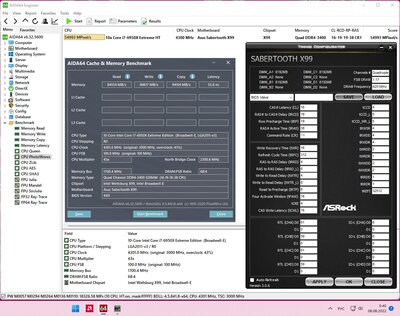

PhotoWorxx 50500 на i7 6950X в небольшом разгоне это нормально или слабовато?
С уважением, magnum
Регистрация: 30.03.2017
Откуда: Москва/Вешняки
Фото: 11
magnum писал(а):
PhotoWorxx 50500
вроде достойно ибо в полном оптимуме по памяти 55к
6950X100@4.3@3.6@3400_2R.jpg [ 659.18 КБ | Просмотров: 1434 ]
Регистрация: 24.04.2003
Благодарю за сравнение.
У меня двуранки Fury 4 по 16Гб. Пока только 2666МГц и тайминги 12-15-15-31 CR1. Попробуем двинуть дальше по частотам.
С уважением, magnum

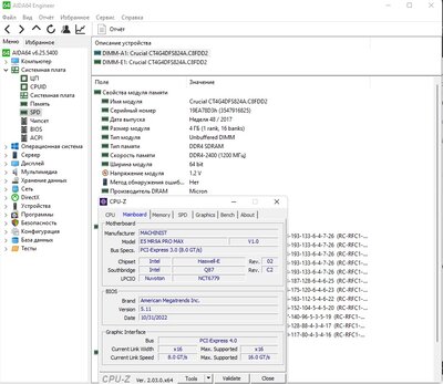

Регистрация: 11.12.2020
Klaus писал(а):

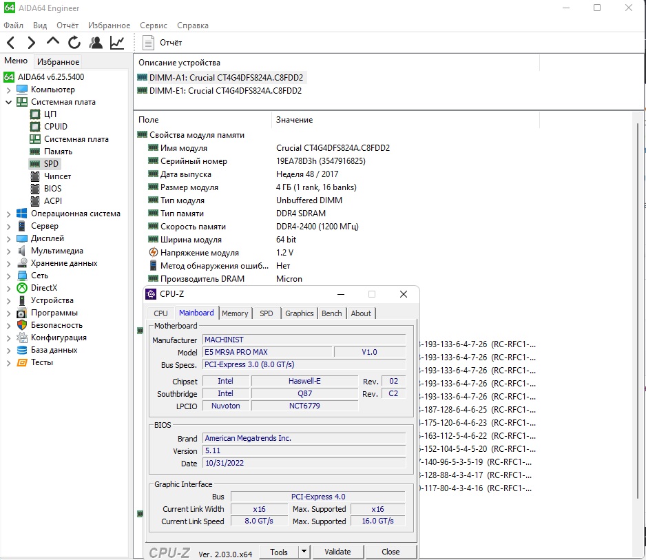

DDR4-2400 Crucial CT8G4DFS824A 8GB DDR4-2400 UDIMM -может кто сталкивался - заведется такая на хуанане x99-tf + 2678v3? - По 1400 за плашку предлагают...
Crucial CT4G4DFS824A Работают на Х99 Mashinist MR9A Pro Max
Crucial CT4G4DFS824A.jpg [ 209.15 КБ | Просмотров: 1293 ]

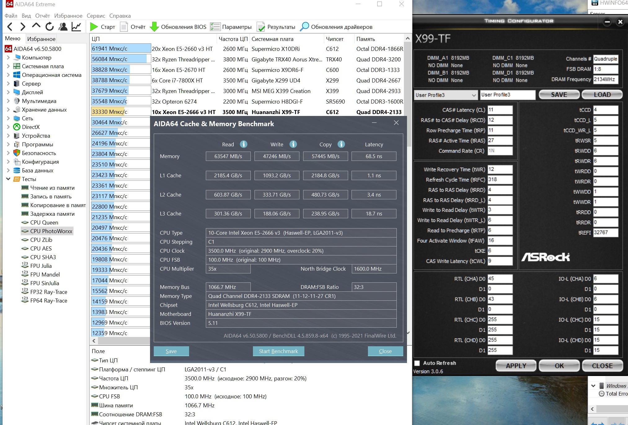

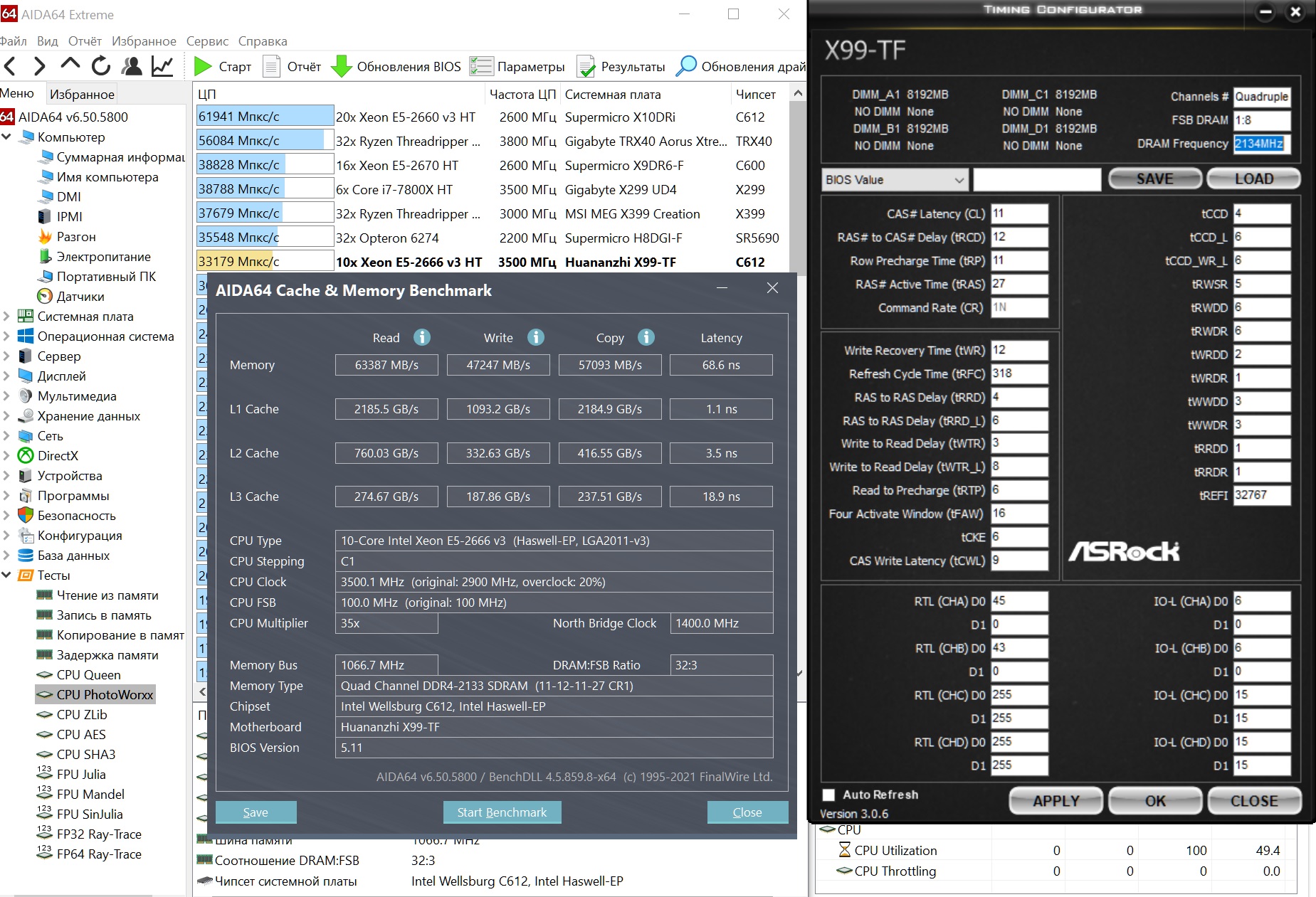

Товарищ ВОВКОС и интересующиеся,
тут такое дело - попала в руки мне DDR4 Crucial Ballistix 3200 16-18-18-36, которая "U4" на Micron E-Die, всего 4 одноранковых плашки по 8Gb и решил я ее погонять на китае TF с 2666v3 с анлоком и андервольтингом -90/-50/0
(конфиг в подписи) и сравнить с серверной DDR-3 1866 на 9-10-11-21, что мы ужимали по таймингам год назад.
Плашки эти в составе: 2 шт. парные, их поставил с одной стороны от проца и 2 шт. одиночки (но даты изготовления у одиночек одна и та же неделя года), соответственно поставил эти с другой стороны.
Времени много на подгонку не потратил, но разок BIOS пришлось сбрасывать, ну и пару зависонов словил в процессе. Настаивал согласно тутошним правилам по DDR4.
Я правильно понимаю, что на Китае возможный минимум на 2133 это 10-12-12-26 ??
Я попробовал CL10 + вторички на авто - винда и проги грузятся и вроде работает, но в ТестМем всплывают ошибки.
По итогу остановился на этом (пишу как в БИОС):
11-11-12-27-12-318-4-6-3-16-38-09 tREFI-32767
вроде как стабильно,
тут у нас tRCD ниже 12 не идет
и tRFC ниже 310 уже виснет, я думал ниже будет (начитавшись конфы)
tCWL пробовал 11,10 и сейчас 9. Разницы какой-то не увидел. 8 не стал пробовать, стоит ?
Результаты по тесту памяти/кеша и Фотоворксу как-то не превзошли моих ожиданий.
Кому интересно - вот, то что у меня на серверных двурангах DDR-3:
Результат по DDR4 во вложении.
Выигрыш по чтению +5000 MB/s, по копированию +1500 Mb/s
Приятный бонус, что мало потребляет и холодная, совсем не греется.
Проигрыши, казалось бы на уровне погрешности, но сколько не тестил не удалось победить DDR-3,
стабильно:
по латентности -1 ns
по записи -600 Mb/s
по Фотоворкс -300 Мпкс/c
ну еще показывает L3 кэш латенси - 0.1-0.2 ns
в БИОС:
DRAM Maintenance - Disabled (помогало для моей серверной DDR-3, на этой DDR-4 не влияет)
CMD Normalization - пункт не включен, скрыт. Позже этим как-нить займусь, открою его в БИОС и включу.
ВОВКОС , глянь плиз наметанным взглядом - может я где-то не туда завернул? Мне кажется повыше результаты должны быть при этих таймингах?
Ну и может третички (чтоб забить в профиль AsRock) еще подскажешь ?
Спасибо!
111211_27_12_318_4_6_3_16_38_09_32767.jpg [ 682.9 КБ | Просмотров: 1239 ]
X99-TF 1.2 (5567D-B/25L12833F) BIOS 25.05.20kot_v008_VSCC_UPT
2666v3
Ballistix 32Gb (8x4) DDR4
NVMe Kingston NV1
RTX3080
Chieftronic GPU-1050FC
Фото: 11
неа, без повышения вольтажа 10ка маловероятна(либо в асроке уже) и ты тому подтверждение
а чего нет то(но вроде шансов маловато)
неа ибо одноранги
Обсуждение и разгон оперативной памяти на китайских Х99 #17282522

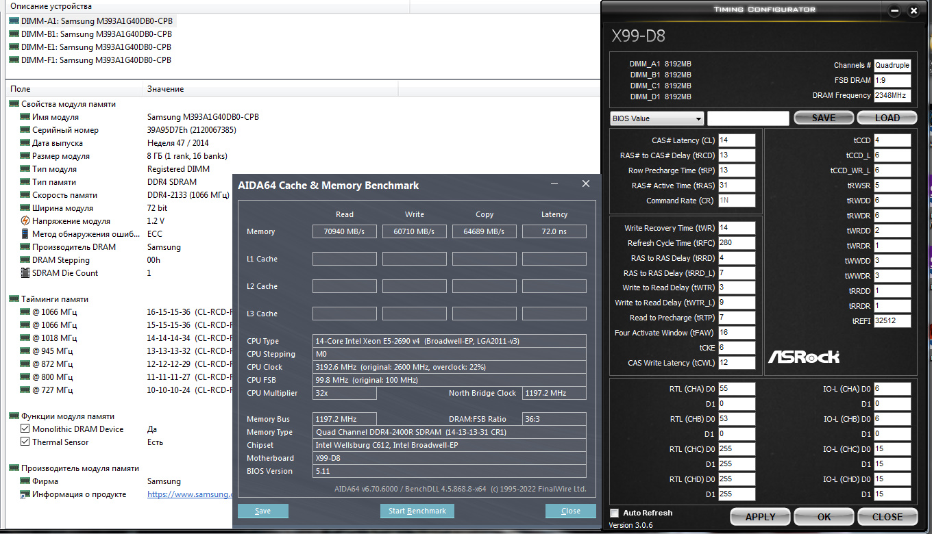

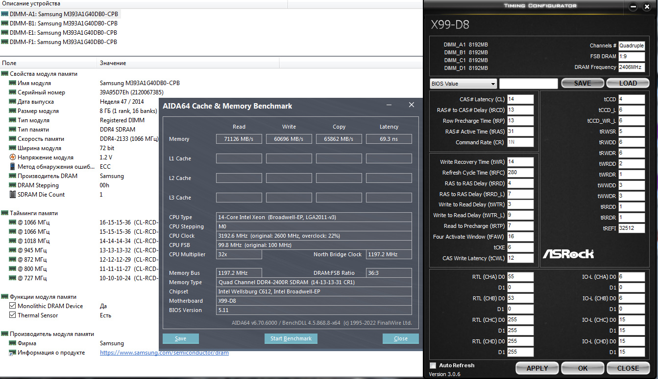

Регистрация: 09.03.2010
Откуда: 161rus
BOBKOC писал(а):
одноранги

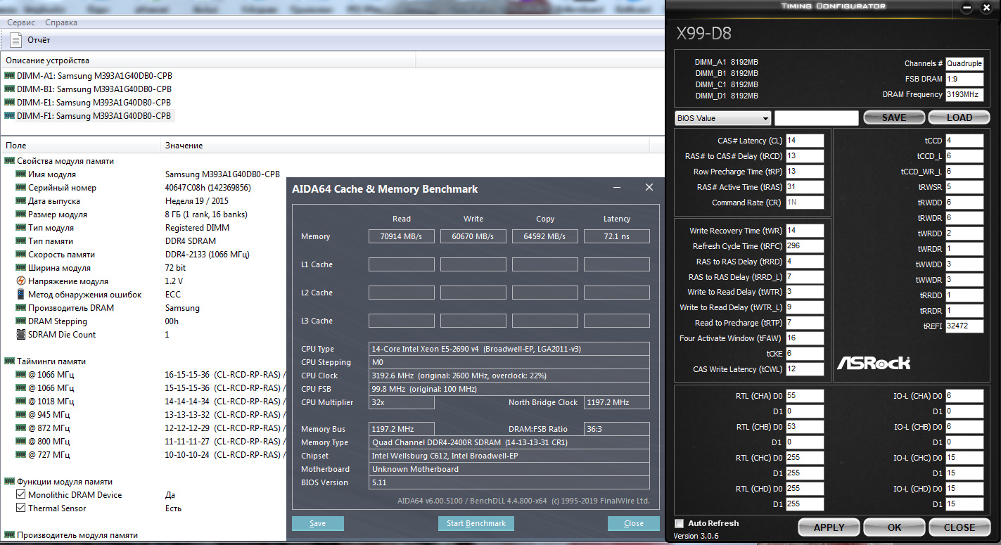

Докрутил рефреш, стало чет слишком хорошо даже :crazy: магия какая то
А у него предел сколько в теории - 32768 ?
Стало
bandicam 2023-03-04 21-37-40-580.jpg [ 574.46 КБ | Просмотров: 1200 ]
AMD Ryzen 7 5700x @4.6GHz||ASUS TUF GAMING ||DDR4 2x16GB||ASUS Dual Evo RTX4060Ti
Intel Xeon E5-2690v4 @3.2GHz||X99 Jingsha D8 ||DDR4 4x8GB||ASUS Strix GTX1070
Фото: 11
учитывай WHEA Обсуждение и разгон оперативной памяти на китайских Х99 #17323547
и если все норм, то, на tCL=13 cделай ещё один заход(а то и на 12 ;) ).
Регистрация: 01.01.2022
Фото: 18
BOBKOC писал(а):
Вот как чувствовал )) на tCWL=8 не завелось, пришлось перемычку дергать на БИОС :) Оставил на 9.
BOBKOC писал(а):
CMD включу как-нить, как БИОСом своим плотно займусь, пункты надо пооткрывать, да и давно хочу в нем ReBAR сам собрать.
Третички прописал, несколько тестов прогонял. Ну разве что маленькие попугаи приросли:
по чтению + ~150-200
по копированию до + ~500
Фотоворкс + ~150
Латентность уменьшилась 0.1
и я так подозреваю, на моем конфиге ниже 67 тут не получить, даже после вкл. cmd
По итогу вроде выжато из нее все, ИМХО, как и думал, эта DDR-4 на E-Die будет хороша как "народный оптимал" на среднебюджетных народных процах в более-менее современных системах, по типу легко разогнать до 3400-3600,
а то и 3800 с корректировкой таймингов, а вот на Зион китае на частотах 2133-2400 оптимальнее будет серверная 2-ранговая, тем более ДДР3 которая в 2 раза дешевле. Пока посижу еще немного поиграюсь, а потом верну обратно свою ДДР3 )
В очередной раз благодарю!
111211_27_12_318_4_6_3_16_38_09_32767_3rdtimings.jpg [ 800.36 КБ | Просмотров: 1185 ]
2666v3
NVMe Kingston NV1
RTX3080
Откуда: 161rus
CL12 - не стартует
CL13 - есть WHEA в журнале. Пробовал и на расслабленных остальных таймингах
CL14 - идеально. Остановился на таком:
конфиг
bandicam 2023-03-05 17-11-46-362.jpg [ 551.28 КБ | Просмотров: 1149 ]
:ok:
Фото: 11
ну норм.
Можно еще:
tCWL=11,10 попробовать
при большом желании профиль в асроке сделать(но применять каждую загрузку придётся) по типу Обсуждение и разгон оперативной памяти на китайских Х99 #17282522 ,
+ разжится биосом с шиной 100,
+ CMD Normalization задействовать Обсуждение и разгон оперативной памяти на китайских Х99 #16938631

BOBKOC писал(а):
Можно еще:
Пробовал ниже, "фотоворк" растет, но результаты в тесте аида (ну где чтение, запись...) начинают плавать.
Еще нарыл интересную штуку, кал оф дути :crazy: (NUMA + CoD), при включении память лучше работает, но кэш L3 на 2 отдельных делится, посмотрю недельку-две как оно себя покажет, может так и оставлю
p.s. насколько нарыл инфы, CoD доступен только для процессоров с числом ядер более "Х" (более 8ядер для v3, более 10ядер для v4), а для малоядерных процессоров оно в принципе работать не может, там и так все максимально сбалансировано (1 кольцевая шина + 1шт 4-канальный контроллер памяти).
CoD выкл
bandicam 2023-03-05 17-11-46-362.jpg [ 551.28 КБ | Просмотров: 1068 ]
CoD вкл
bandicam 2023-03-08 18-28-44-728.jpg [ 536.94 КБ | Просмотров: 1068 ]
