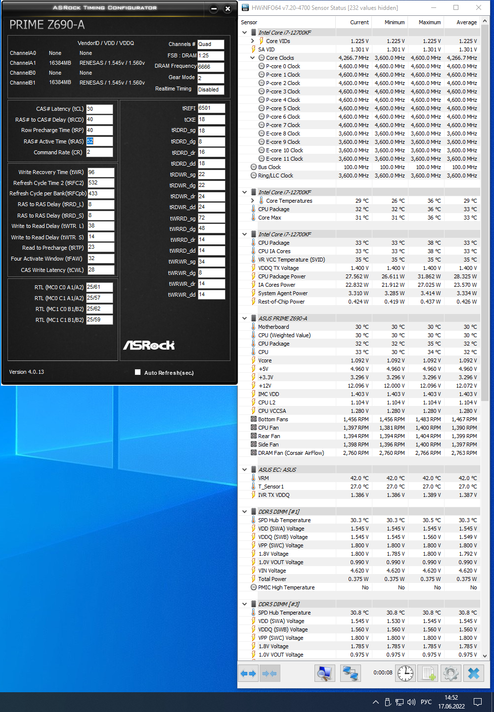

скрины остались? дожим выливался в настройке таймингов или какие то другие настройки\вольтажи?
Чисто напряжения, по таймингам в итоге ничего больше не ковырял. Всё как тут, просто финальный скрин не делал, тупо забыл, да и радоваться 6800 на плате за 40+ тысяч с 6-7м биосом и на 4м комплекте памяти у меня уже просто не было сил, я устал бесцельно разгонять эти чертовы ддр5 :-P
64568
зеленые хуниксы с радиками, кстати :D

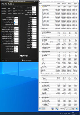

Всем привет. Решил уделить эти выходные ОЗУ. Какие там на ASUS для этой частоты/СЛ напруги нормальные? Буду играться, дай бог и 6800 сделаю, хоть и С32 (поспокойнее) ибо частота реально решает. Даже 6600с30 будет быстрее 6400с28, если что, но на кр2 всё. Заметил прирост относительно ддр4 - в ддр5 ~350-400MHz разница между КР. 6400С28 КР1 ~ 6800С28 КР2.
Тайминги зажимать позже, главное, найти стабильность на этих первичках (или 30-39-51/30-38(навряд ли)-50).

odvolk10 писал(а):
30-39
думаю даже 30-40-40, SA 0.95-1.15 (от камня сильно зависит) MC 1.35-1.4
VDD VDDQ у тебя и так с запасом, может снижение что-то даже даст
VDDTX 1.4-1.45
