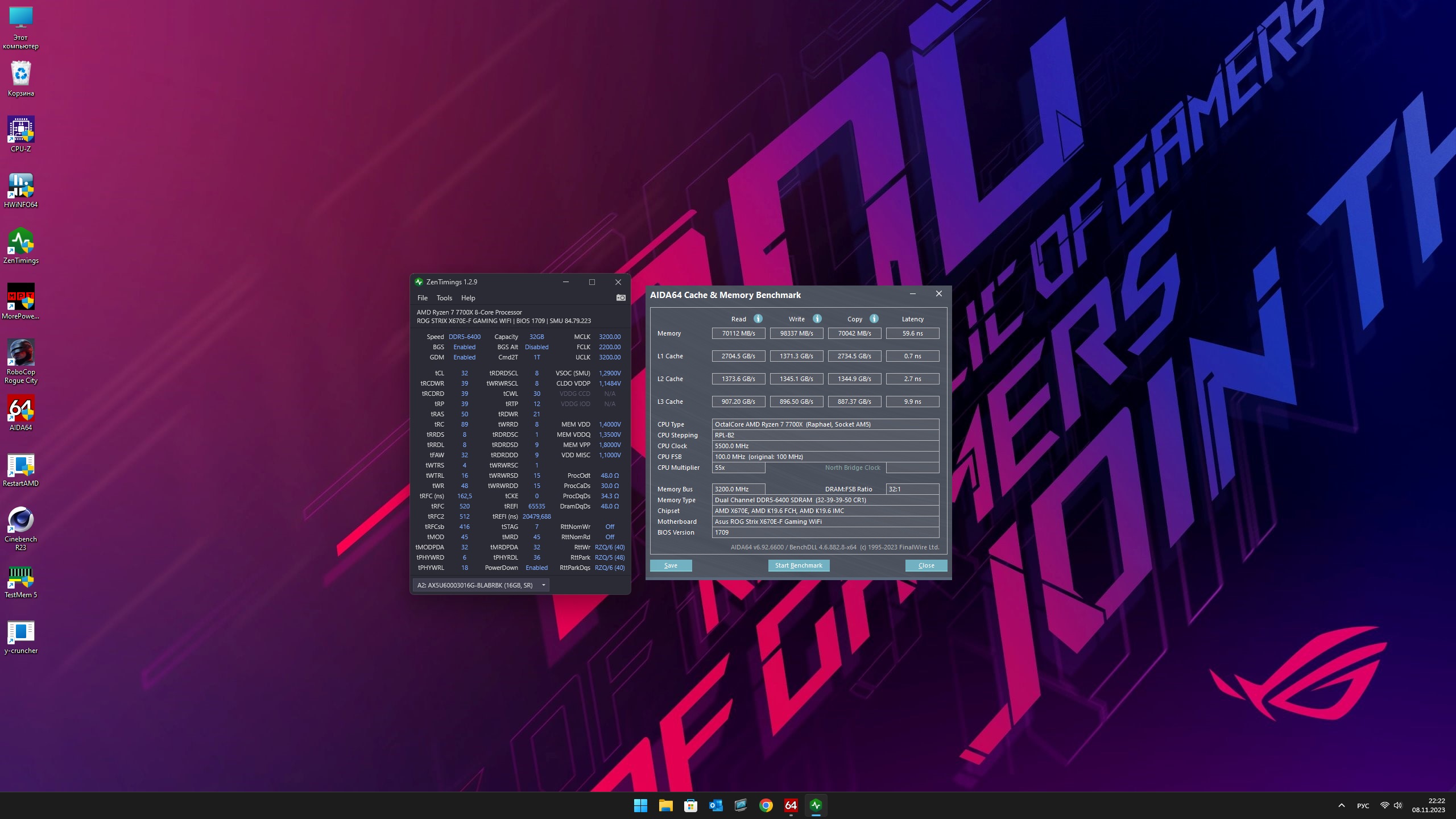

Всем привет! Память Viper extreme 5 7800, 7800 держит, но задержки 68 ns, решил поставить делитель 1/1 Частота 6200cl 30 задежка 65 ns, частота 6400 cl 28, задержка вырастает, скорость падает. Ничего не пойму, при таких таймингах и частотах у народа задержки 55 и скорости записи пол 100. В чем подвох? куда крутить?
Проц 7800х3д
Безымянный.jpg [ 477.17 КБ | Просмотров: 2042 ]
7800x3d, rtx 4090, rog strix b650e-e gaming, patriot viper extreme 7800 ddr5
Регистрация: 10.02.2016
Откуда: Default City
Flint65 Для оперативки 6400 частота FCLK должна быть 2133.
Rog Strix X670E-F|9800x3d|2x16 Gb 6 GHz CL30|RTX4080|990Pro 1tb|XG7000 4 tb|NV7000-T 4tb|CHIEFTRONIC GPU-1050FC|CustomWater|MateView GT ZQE-CBA
Регистрация: 08.11.2023
Поставил, стало лучше. Задержка стала 65, скорости выросли. Дальше возможно уменьшить задержку? CL 26?

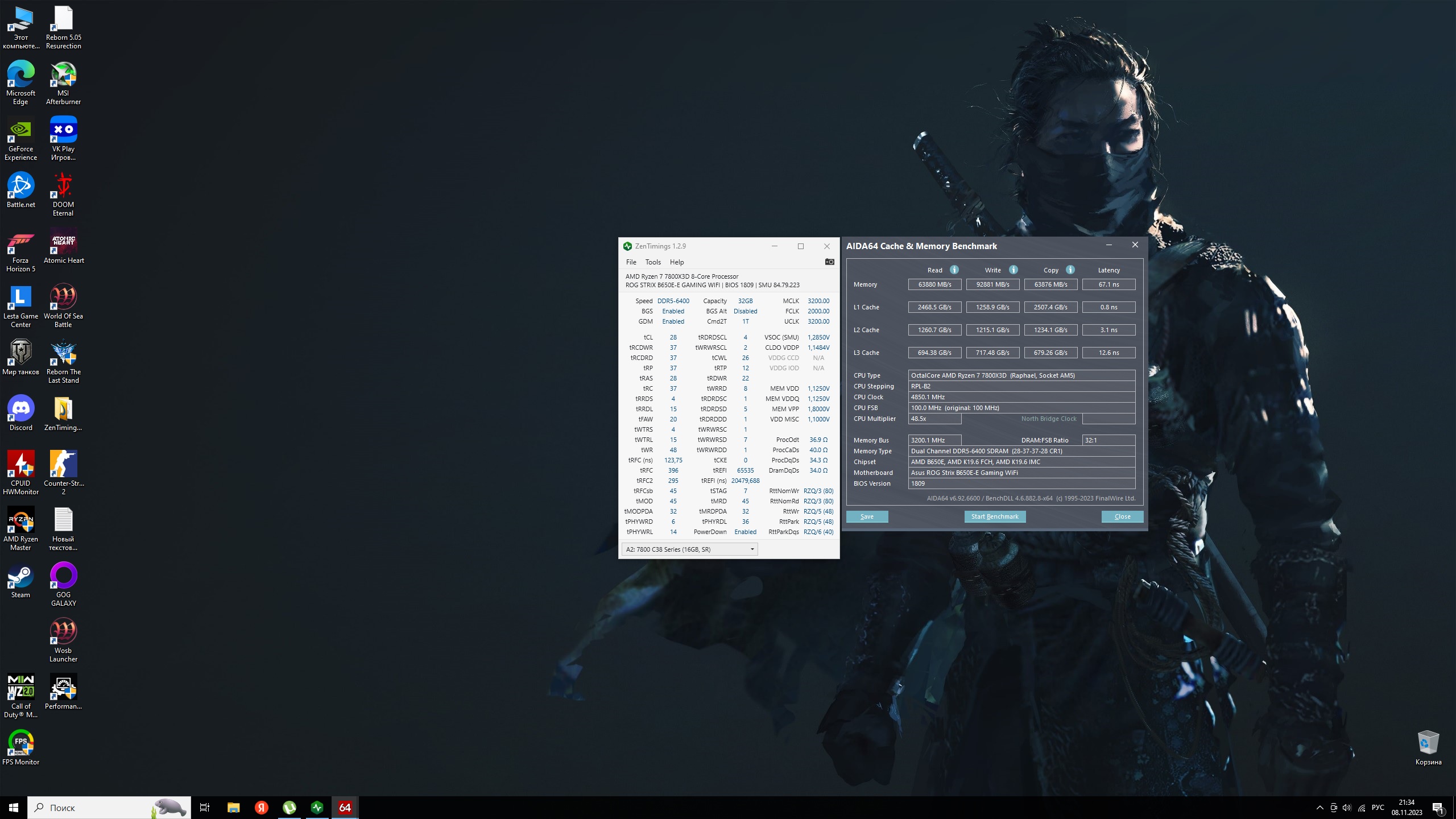

Безымянный1.jpg [ 594.63 КБ | Просмотров: 2004 ]

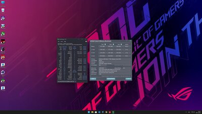

Для 6400 и таких таймингов слишком высокая задержка, фоном никакой софт не работает ? На ошибки проверял ?
Вчера тоже поджимал тайминги для 6400, у меня во так получилось:
1_4.jpg [ 461.11 КБ | Просмотров: 1917 ]

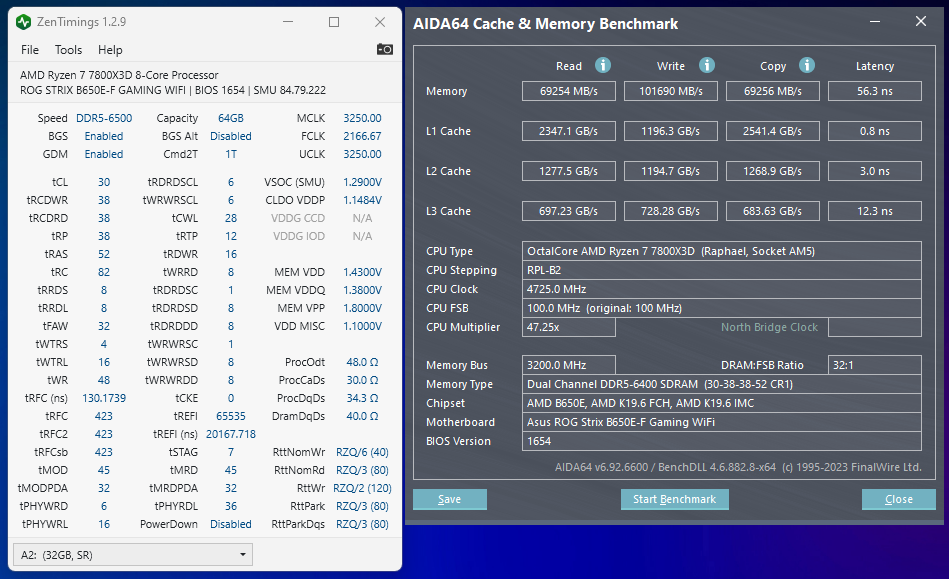

drnik976 писал(а):
Не сравнивайте задержки на разных процессорах(разная частота)
Это верно, но у него всё равно задержки высоковаты. Возможно действительно в фоне много чего работает.

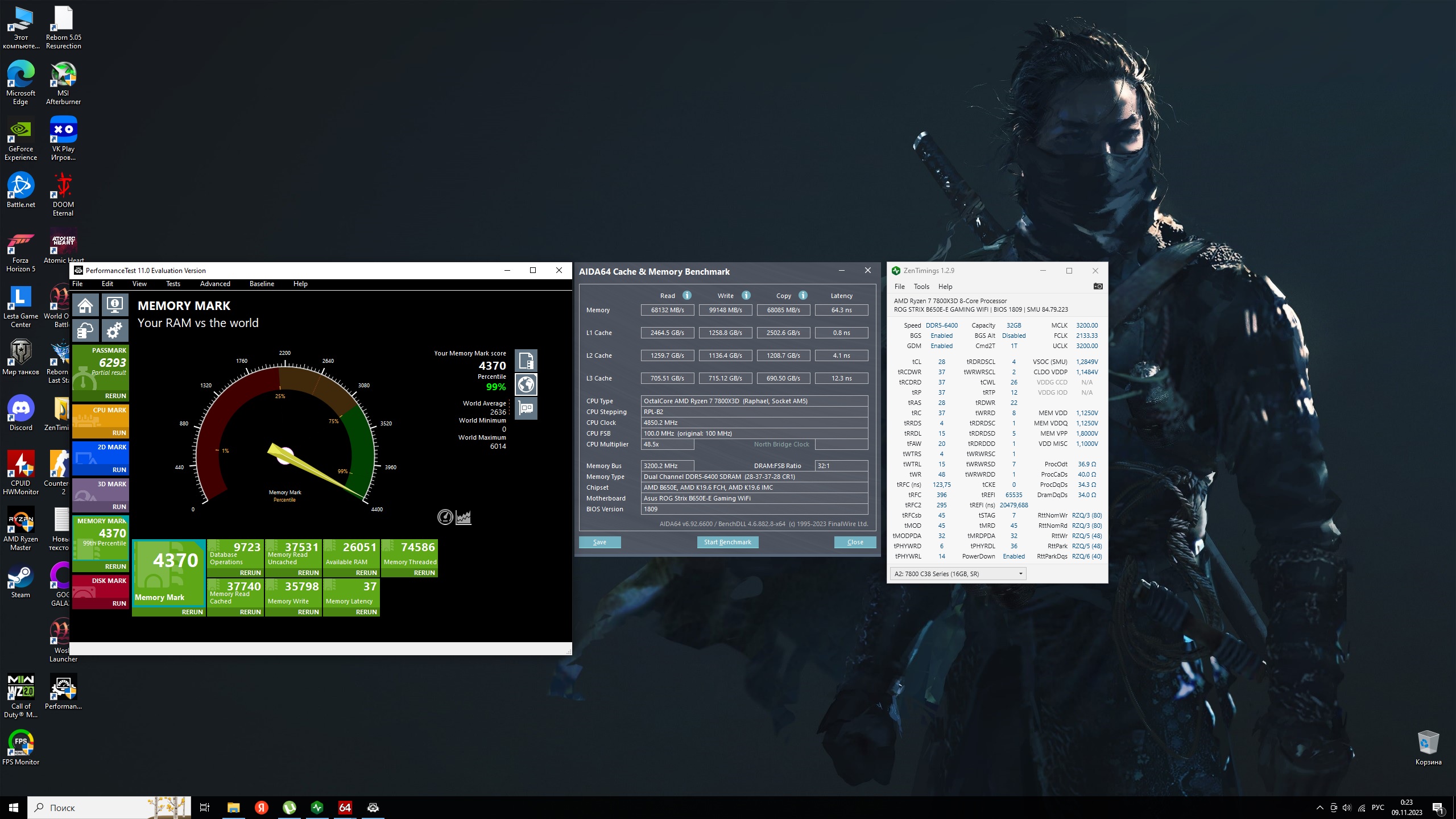

На Cl 28 memtest сыпал ошибками, в фоне все выключил, поставил CL 30, тест проходит. Задержка уменьшилась. Еще 5 ns где то надо взять?
