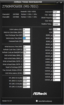

magnum писал(а):
Надо 65535 и выше.
вот сделал 32K трефи- и пришлось снизить чуть шину до 100.5 - еще дальше от красивых циферок ((, и повысить на проц
в комнате очень жарко теперь от компа((
еще x9 он чтото задрал
холодный старт
58+++.png [ 392.67 КБ | Просмотров: 4413 ]
65K нужно будет еще добавлять напруги наверное и сделать x9 меньше
вот скажите что лучше сделать сейчас стабнуть трефи 65к или таймингами заняться?
в упряжке...

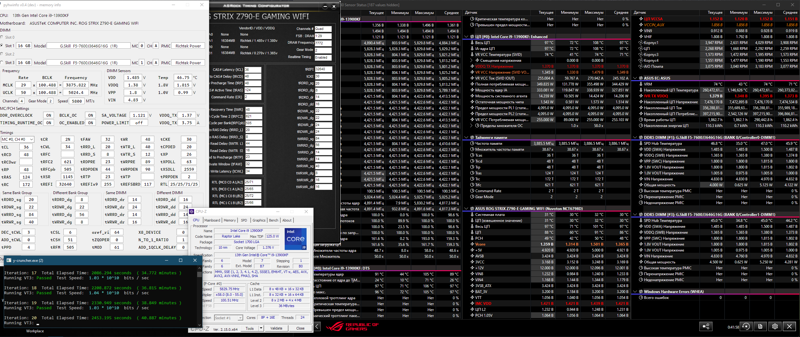

Регистрация: 24.04.2003
nominal писал(а):
еще x9
255 и должно быть при 32+ tREFI
С уважением, magnum
Регистрация: 03.02.2005
Откуда: Тульская
Ура
снизил напругу на память и вернул шину))
58+++=.png [ 420.67 КБ | Просмотров: 4311 ]
может теперь попробовать 7800 и по шине чуть вверх?

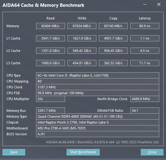

Регистрация: 11.10.2016
Привет, случайно увидел эту тему на форуме. Подскажите пожалуйста. Так вот, я купил память acer predator ii 6000 cl34 за 8к, в итоге попались чипы micron спеппинг 1, что как бы расстроило очень. Попробовал сбросить биос и просто выставить 6800 с авто, и вроде запустилось, но после тестов латенси сумасшедшая очевидно. Стоит ли вернуть их обратно в магазин, и добавить до каких-нибудь кингбанков м-дай/а-дай 100%, и не париться? Еще почемуто память работает в 4 канальном режиме, я как понял планки дуалранковые 128бит.
тест
cachemem54.png [ 91.19 КБ | Просмотров: 4057 ]

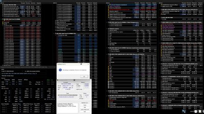

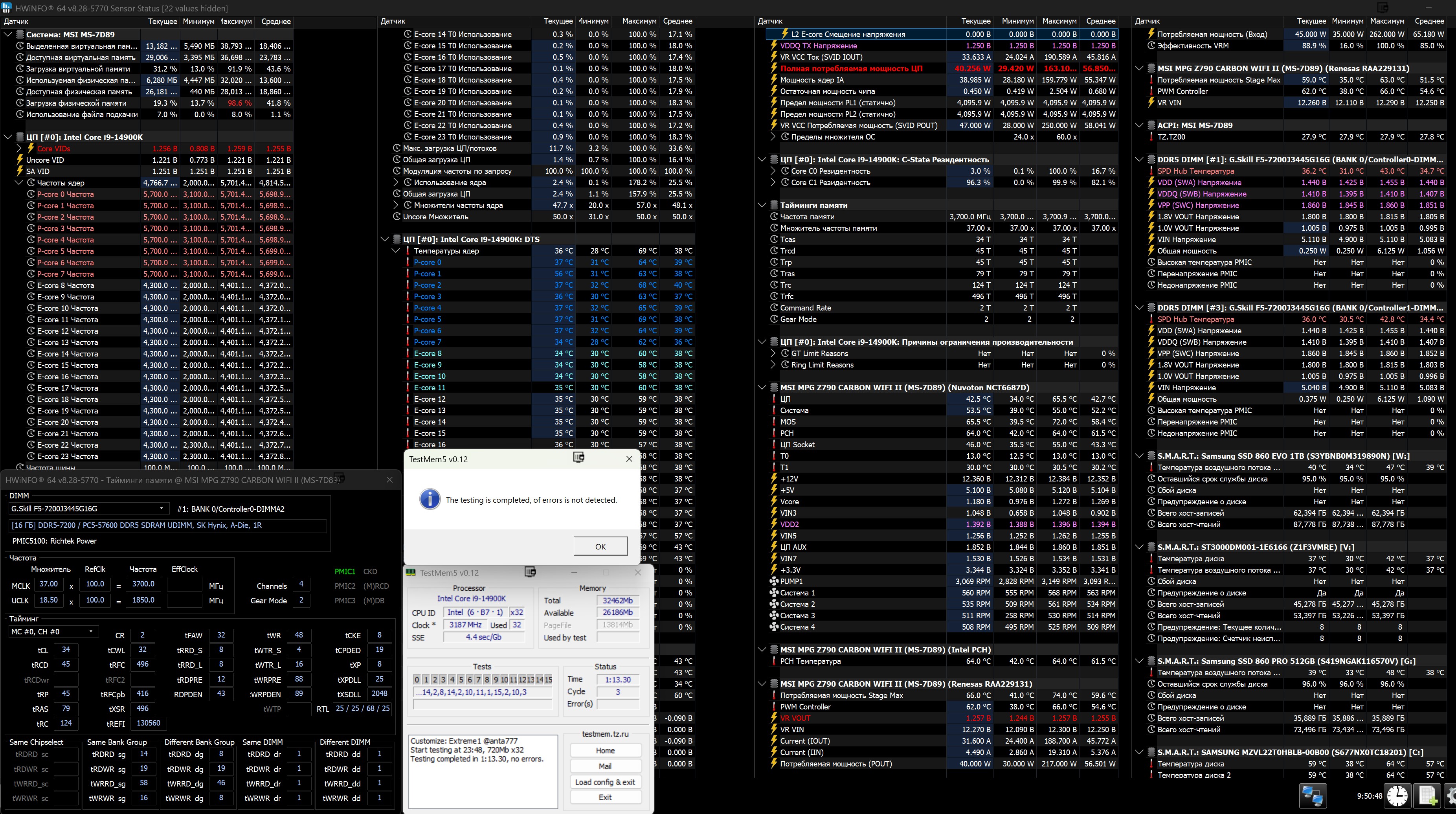

MaxBuger писал(а):
А на 14900k latency ниже 55 ns реально получить или сойдёт 24/7? Так вроде стабильно, tm5 extream, karhu 19000%, y-cruncher, игры пока не вылетали.
тайминги
А не подскажешь какие вольтажи? Интересно поедет твой билд у меня на 2*24 GB или что-то подкрутить придётся, ну или попробовать применить твой билд на свои 7200, хотя у тебя А-дай, а у меня М-дай, не поедет похоже((( так то скорость/латенсия по-моему сладкие

Регистрация: 16.06.2007
2025-07-25 01-04-22 HWiNFO® 64 v8.28-5770 Sensor Status [22 values hidden].jpg
2025-07-25 01-04-22 HWiNFO® 64 v8.28-5770 Sensor Status [22 values hidden].jpg [ 2.01 МБ | Просмотров: 3770 ]
sa=1.25v
Но я не подбирал минимальные, не сторонник этого(если только для проца, там хоть профит какой-то есть), а то можно слишком много говна потом съесть со стабильностью. vdd и vddq стоят скорее ближе к максимальным, которые память ест без ошибок, а остальные +- посередине.

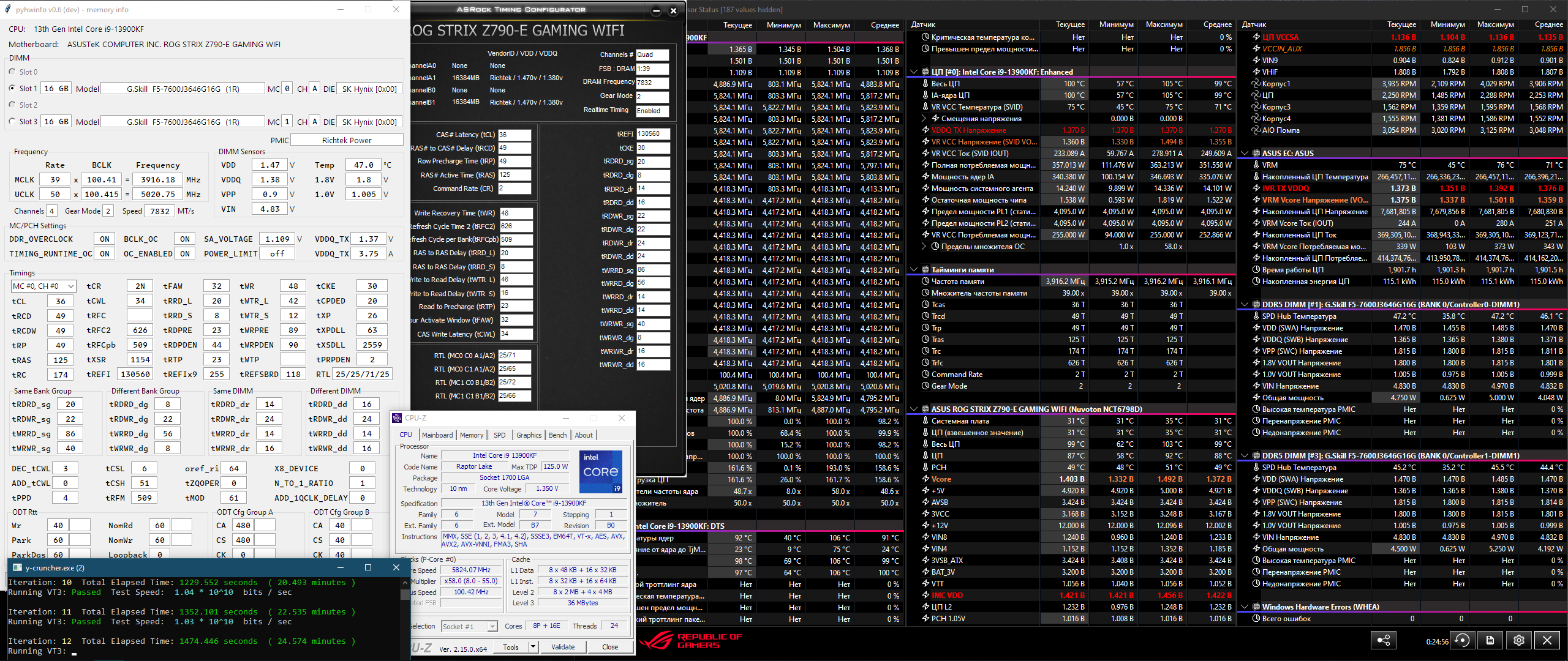

Регистрация: 22.10.2016

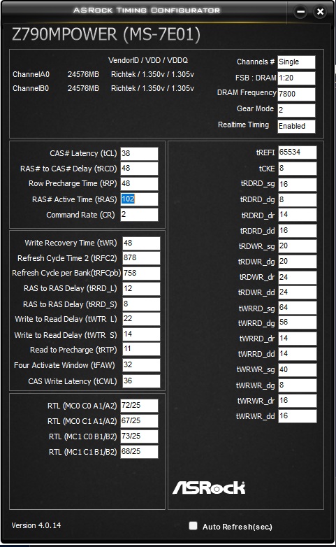

Оттестировал 7800 всем чем только можно, напряжения минимальные, хотел попробовать ужать тайминги. Вопрос: для ужатия таймингов какие напряжения нужно поднимать? Или нужно поднимать все сразу? Опять заниматься подбором/перебором (геморроем, одним словом) не очень хочется.. Для примера взял на существующем, проверенном конфиге, просто поднял DRAM VDDQ(у меня оттестировано 1.30) ничего при этом не меняя, до паспортной 1.35, тайминги при этом не трогая.. И все стабильности нет, ошибка в первые 2-3 прохода Кранчера FTT и FTTv4.. Я так понимаю при изменении ЛЮБОГО напряжения - прощай стабильность, да здравствуй геморрой?? Тайминги основные менять не изменяя напряжений не очень то выходит, сразу ошибки (или это нереально?) На памяти сейчас 1.35 v, увеличение этого вольтажа при заниженном DRAM VDDQ имеет смысл вообще в ужатии таймингов?
на данный момент
тайминг2.jpg [ 143.66 КБ | Просмотров: 3534 ]
i7 13700kf offset -160 (охлад PENTAWAVE Z06D BLACK) + MSI z790MPower + 2 х 24 F5-8000J4048F24GX2-TZ5RK + 3080 ti Palit Gamerock
а просто нельзя. Он прямо связан с Тх. СА связан с вдд2.
Тайминги обычно просят вдд памяти, иногда Тх, если это первички, ну и остальное тоже может поехать. Вторички/третички обычно вдд памяти тащат.

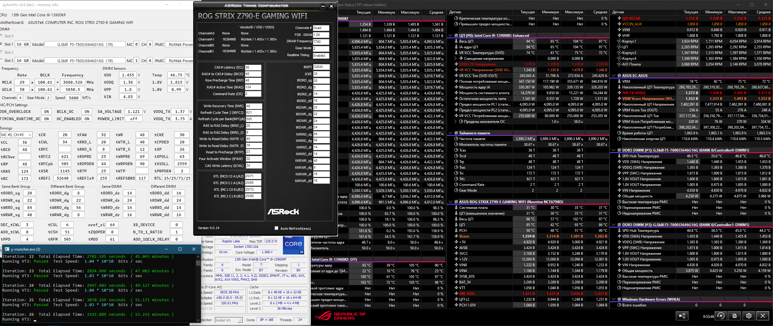

Откуда: Тульская
SH@RK писал(а):
Так у вас шина 133 MHz
Не нужно юзать старый софт. Тулза pyhwinfo очень часто обновляется.
Получилось вроде, но 363W это уже за гранью
130k трефи + 100,4 шина
58++++.png [ 399.81 КБ | Просмотров: 2771 ]
пришлось на проц 1.5V, ну + еще odt и еще какие то твики - трое суток всего то тестов
такое ощущение, что и дальше бы пошло, но проц уже все на пределе, а повышение больше 1,5 снижает стабильность
ps ФВ 75 тыс
какие крутить тайминги чтобы 80 выжать?
