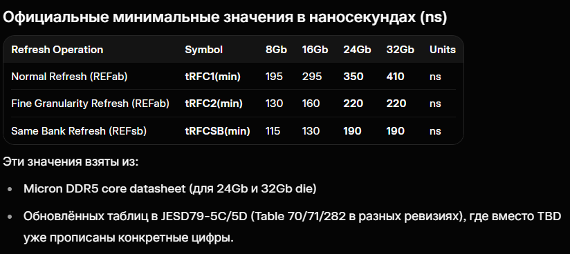

anta777 писал(а):
tRFCpb=tRFC2 - 30 ns
Что в этом интересного? Почему -30нс? На любой частоте -30нс? Почему?
->->-Z-O-V-<-<-
Куратор темы
Регистрация: 10.06.2011
По джедек разность tRFC2 и tRFCpb для 16 Гбит и 24/32Гбит чипов равна 30 нс.
Нс всегда для любой частоты остаются теми же, только такты пересчитываются.
TableDRAM(simple+обычная) bit.ly/3rTIBLv bit.ly/32WnkTU
Tm5(ddr4/5) bit.ly/2Oe8R00 bit.ly/2H9jIZH bit.ly/2MUvl6n bit.ly/3wedj8U bit.ly/3STH2wx

anta777 писал(а):
По джедек
Почему бы не наплевать на жедек? Мы от него уходим сразу же, как только включаем тот же хмп
Какие минусы у более низкого рфссб?
Так то по жедек тогда и рфс2 выставлять надо, раз на то пошло, в зависимости от плотности чипа, и прочие тайминги не трогать - мп в авто почти все тайминги по жедек выставит - красота же

npa4ka
Нет, я про то, что зависимость не по соотношению, а по разности.
Ну ок, будем знать как по жедек выставляется для 16гб+

Куратор темы
Мы же наше значение tRFC2 выставляем не по джедек, и из таблицы Reousa.
А джедек нам нужен только для подсчета tRFCpb.
Вот CHICHO и предложил отнимать 30 нс, а не считать по соотношению.
Я считаю его находку очень верной и заслуживающей внимание.
Важно понимать, что это меняет. По сути, чем сильнее ужмётся RFC2, тем вероятнее нестабильным будет RFCsb=RFC2-30ns, что опаснее для "общей" рекомендации - с подсчётом через соотношение RFCsb оказался бы выше
Но т.к. лично я сторонник ужимать до талого - то минус 30 вместо соотношения поддержу тоже)

Куратор темы
По идее -30нс должно быть абсолютно стабильным, тем более, что tRFC2 у нас такое как рабочее tRFC.

anta777 писал(а):
Интересное решение предложил камрад CHICHO из ветки интел.
Правильно я понял, если раньше для миксед было актуально 480/480/390 то теперь 480/480/450?
Не было это актуально раньше. Как и сейчас не актуально -30. Это массовая апофения какая-то :facepalm: Просто снижай пока стабильно
Пока не будет раскрыто, почему в jedec именно -30 - нет никакого смысла следовать этому псевдо-правилу. Как правило, по JEDEC большинство таймингов выставлены не в некие оптимальные значения, а с необходимым запасом для стабильности на любых чипах. Если ты купил ОЗУ с лучшими чипами на рынке, чтобы ужать тайминги сильнее и получить больше производительности - так и ужимай тайминги сильнее
Хочешь по JEDEC - выставляй Авто

Регистрация: 30.11.2004
npa4ka, это всего лишь средневековый метод лечения зубной боли, реально практиковался частными лекарями. 🤷‍♂️ Чуть адаптировал под настройку таймингов, должно работать с аналогичной эффективностью.
Снижение на 30 нс может быть как откровенно неполным раскрытием потенциала (у меня на 2х48 комплекте получается гораздо больше), так и рецептом получения гемора (на комплекте 2х24 столько не может при 8200). С тем же успехом можно снижать на 16 или, скажем, 44.33 нс. Почему эти числа? Да пофиг. Из разницы только отсутствие ссылки на документ, который всё равно неактуален в этом контексте.

Я методом npa4ka изначально нашёл минимальное tRFCsb 320 при tRFC 495. Потом через какое то время на OCN увидел, что тамошние камрады предлагают считать по формуле tRFCsb = tRFC *0.677, что собственно почти подтвердило моё минимальное значение sb. Я не знаю откуда данная формула, но то что она почти совпала с моим минимумом в 320, интересно.
Вероятно, прост это около-минимальное стабильное значение для hynix чипов в среднем по больнице
Как типа 120 нс для а-дай, 160 для м-дай - откуда это "правило"?) Да не откуда. Прост вот такие значения характерны для hynix
