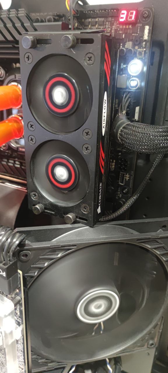

такая история- взял кингбанки 16х2 7600 с подсветкой, включил Твик ХМР и бегом в аиду, получилось 117-116-112 L 55.5
запускаю TM5 и через 5 мин вылезла ошибка, планки при этом нагрелись до 56. Поставил вертушку- темпа 49-50 за 25мин теста и без ошибок.
Но все равно решил сделать возврат. Ставлю обратно свою 7200 и включаю не заходя в биос. В итоге ХМР применился от 7600) И тайминги и напруга и результаты в аиде.
А что, там можно?)))
Теперь стало интересно- убираю охлад и опять тм5. За 25мин теста без охлада темпа дошла до 57, но ошибок при этом не было! С охладом там и 50 не будет. То есть мои 7200 на 1.4 намного лучше, чем новые 7600 на 1.45
Понятно, что влияет большой радиатор на 7200 вместо подсветки у 7600, но и чипы попались много удачнее.
В простое с охладом озу сейчас 28С
В планках зашит только один хмр профиль, но теоретически как то можно включать любой- понять бы как это делать быстро)

да не важно, при прочих равных одна пара плашек ошибку на 55С выдала за 5 мин, вторая на 57С без ошибок 25мин. Если поменять на планках охлад, то первый комплект так же выдаст ошибку, только минут через 15-20 как только прогреется до 55.

охлад озу с авито, типа фирменный от корсар для ддр3)
Есть подобный от Alseye (C-RAM) там тоже крепится за разьёмы ОЗУ
