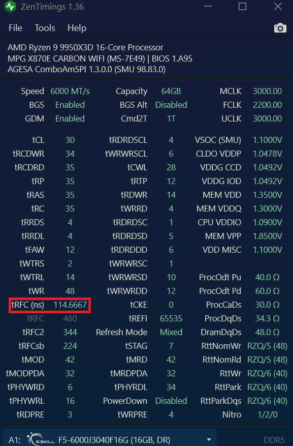

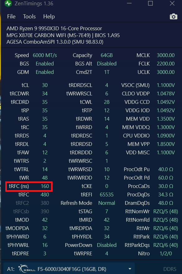

shuler37 писал(а):
какого то влияния минимального tRFCsb нет ни на что?
Влияет на tRFC (ns)
1.png [ 119.2 КБ | Просмотров: 233 ]
2.png [ 125.72 КБ | Просмотров: 233 ]

Kolizeum писал(а):
Влияет на tRFC (ns)
Ты хочешь сказать, что от ужатия tRFCsb так же ниже поедет tRFC1 ? Чёт я в этом очень сомневаюсь. Волшебство прям. Жаль у меня это не сработало. Ты понизил tRFC2 в Mixed режиме. По сути ты просто понизил тот же tRFC1, так как в Mixed он игнорируется и заменяется tRFC2, опустив тем самым ns. При чём тут tRFCsb? Понижение данного тайминга не влияет ни на tRFC1, ни на ns. Поставь tRFC2 480 оставив tRFCsb 224, сам убедишься. Ты видимо не до конца понял как работают новые режимы.

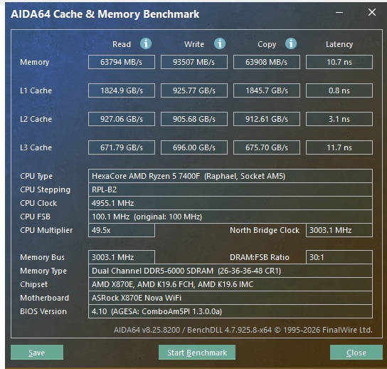

Люди добрые подскажите как у меня такое получилось,
"Идельаня задержка"
сд28.jpg [ 116.66 КБ | Просмотров: 158 ]
Правда 1 раз только было, потом обычные в районе 55, а вообще подскажите стоит ещё чего-нибудь крутить или можно успокоиться и искать минимальные напряги на таком конфиге?

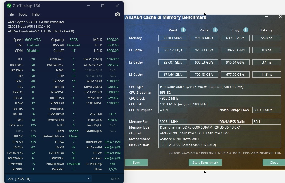

"настройка"
Без имени.jpg [ 203.11 КБ | Просмотров: 158 ]

А почему tRP=36, а не 34 ?

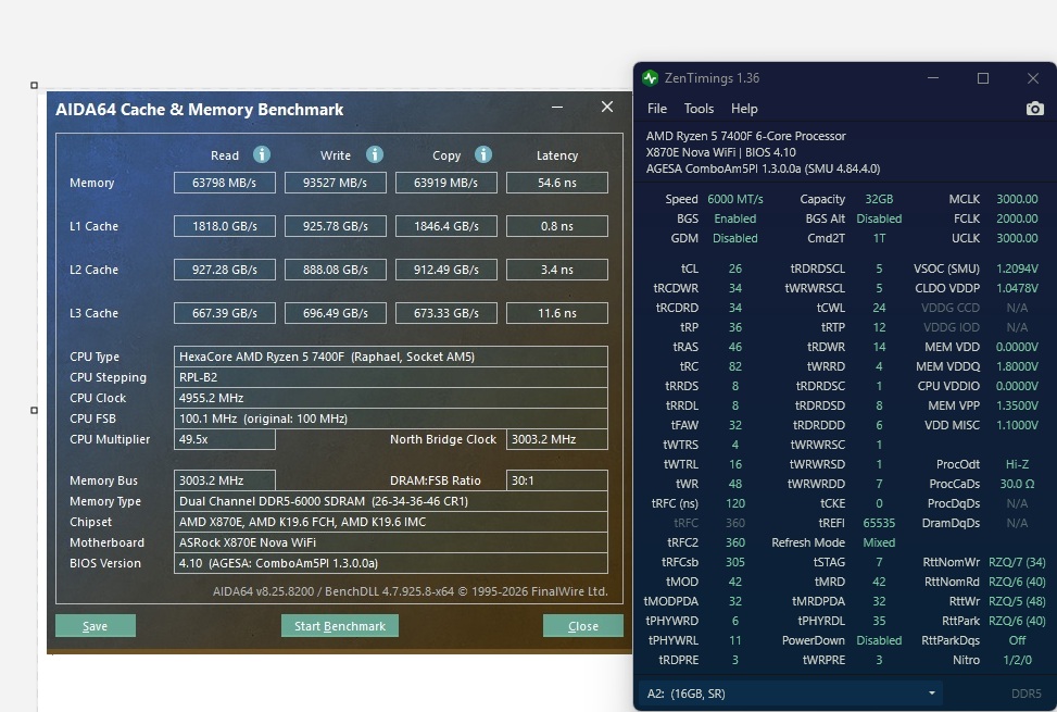

vovslev Вот идеальная задержка.
11.png [ 268.28 КБ | Просмотров: 154 ]
А у него tRC34 вообще едут. А то у меня 6200 36 тоже ехали, пока TM5 X3D не запустил. Ещё ни у кого не видел 6000 tRC34.

Регистрация: 10.06.2011
Я не про tRC, а про tRP, 3й первичный тайминг.
Не едут, но очень хотелось, откатился к 28/36, эти вроде уже неделю гоняю, без ошибок работают. Просто думал докину 0,1 и поедут, а фиг там, сразу в тестах вылетают, да и не надо мне такого, если честно, ко мне скоро 9850х3д приедет, его охладить как нибудь. Даже 26-36-36 не едет при ВДД 1.47 и всок 1.27 сразу на первой минуте вылетает, хотя 28-36-36 спокойненько при 1.39/1.15 гоняю часами
