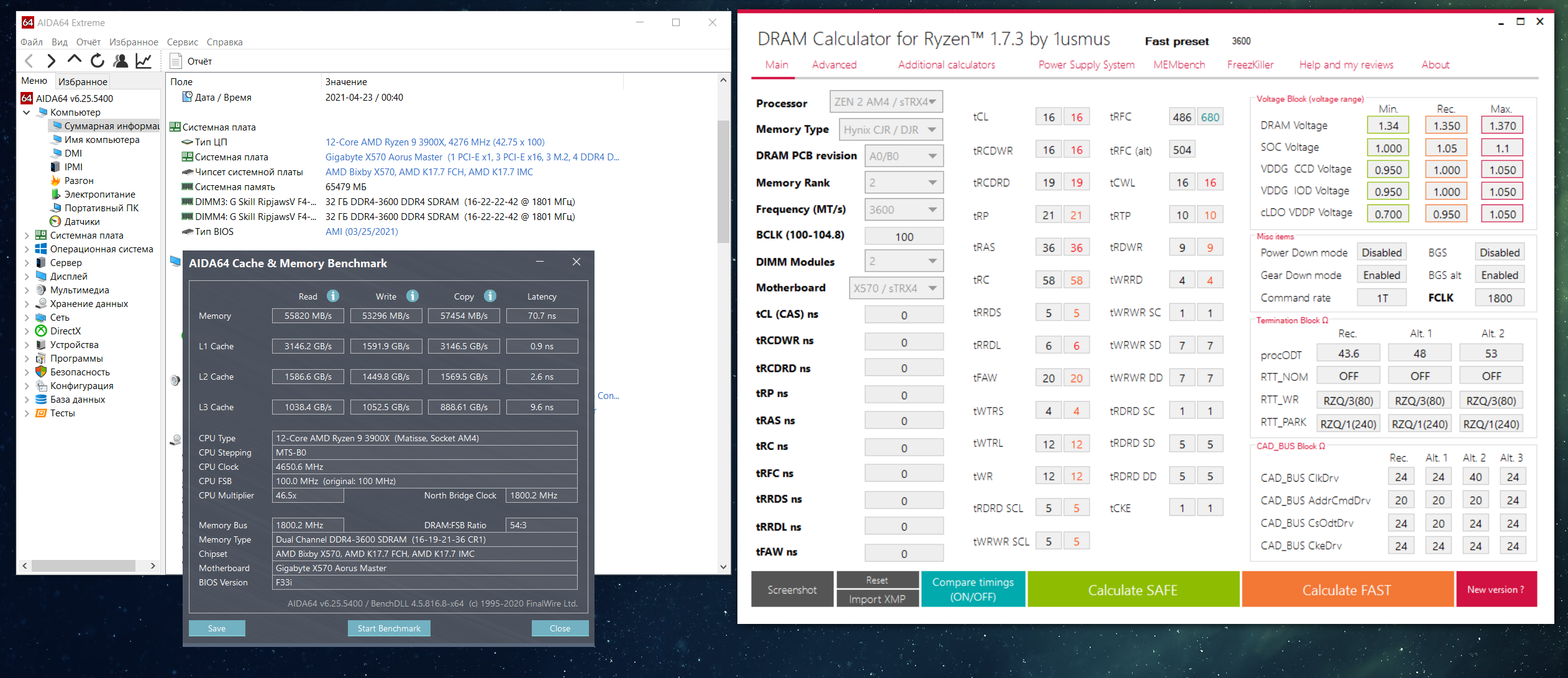

Ребята всем привет, буду рад если поможете советом, если что на форуме новичок, если что не обессудьте.
Комп Ryzen 3900x \ mb Aorus x570 Master
Не так давно приобрел себе память F4-3600C16D-64GVK G.Skill Ripjaws V 64Gb kit (2x32GB)
XMP у нее прописан на 3600 CL 16-22-22-42 1.45V
В общем стабильно работать на 3600 я ее заставил CL 16-19-21-36 CR1 1.4V - IF выставил на 1800 работает 1:1
Долго мучился , все время сыпали ошибки пока tRFC не поднял до 680 , теперь Test Mem 5 , делает на популярном профиле 15 тестов и так 3 цикла , без ошибок. (Будет времени больше поставлю циклов 10 на всю ночь)
Ну вот как уже 2 дня не могу заставить эту память взять частоту 3800 с Infinity Fabric 1900.
примерно на тех же таймингах она запускается при подъеме напряжения до 1.47 V , но постоянно сыпется в синий экран, при любых тестах, в общем о стабильности и речи нет
в общем я пробовал на CL 16 понижать тайминги просто в хлам, что только не делал память не держит 3800 под нагрузкой .
В общем тему создал потому как на нашел не одного примера с китом на 64 где 2x32 планки, подозверваю что из за объема они так проблематично себя ведут.
В общем как взять 3800 ? может понижая Cl 17 -18 ? чего не хотелось бы делать ( так как пробовал 18-22-22-48) и нах тоже память не работала стабильно.
Есть у меня подозрение что дело в субтаймингах , что из за 1 го - 3 х параметров что то идет не так , и система не стабильна. Ведь она стартует , в аиде делает тест , показавеют прирост скорости на 10-15% латентность падает до 66-68 , но при нагрузке сыпется ((( . Видимо не хватает опыта в разгоне ...
В каком направлении копать ?
Комментарий к файлу: разгон на 3600 через DRAM-Calculator-for-Ryzen-1.7.3, но с увеличение RFC до 680, стабильный.
Да по питанию беру рекомендованную схему , но вольтаж памяти приходится задирать до 1.4
3600 cl16.PNG [ 881.59 КБ | Просмотров: 979 ]

Регистрация: 03.02.2021
Speede писал(а):
Pavlentiy70
3800CL16 1.45v
Привет, не можешь сделать скрины из аиды фотоворкс и тест памяти, хочу со своими 3200 сравнить, если не затруднит?

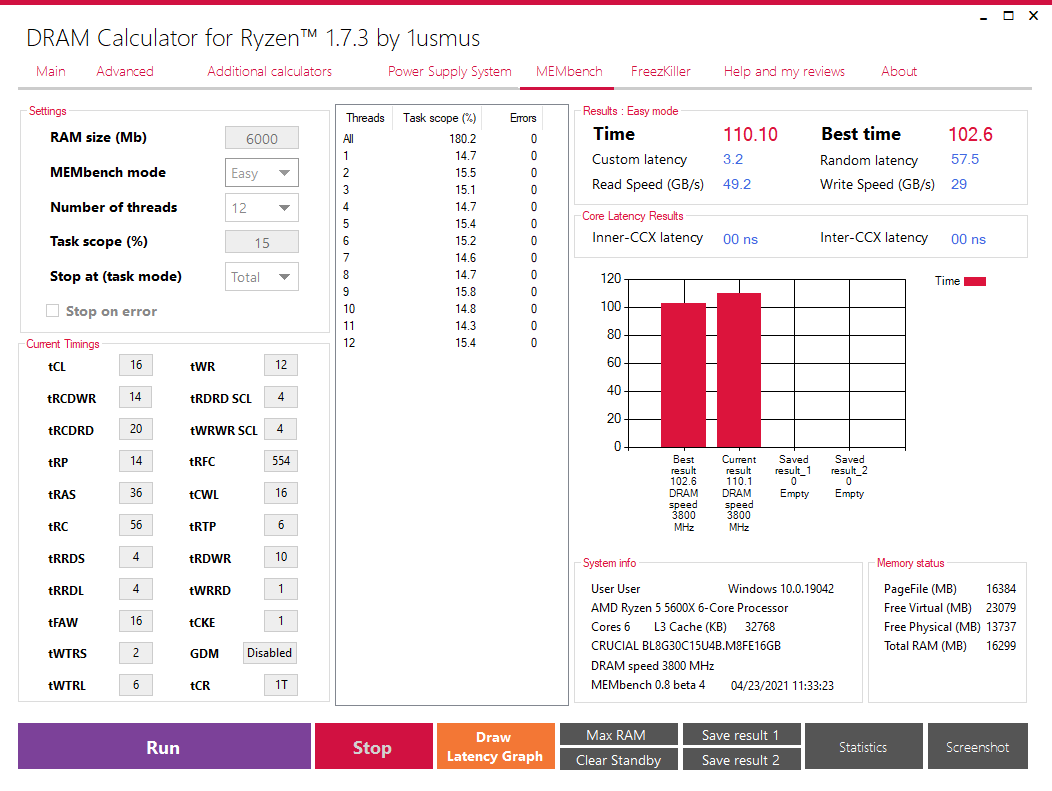

Speede писал(а):
Snoopy
Скрытый текст
Спасибо, у меня Latency выше намного на BL2K8G32C16U4, а с procODT не могу разобраться
Speede писал(а):
Snoopy
Намного это сколько, и какая система у тебя?
64-65, bios старый

smile-777 писал(а):
SCL ниже не идут? 3 или 4?
4 кстати вроде идут спасибо, но нужно проверять на стабильность, несколько дней гоняю в тестах то что на скрине
