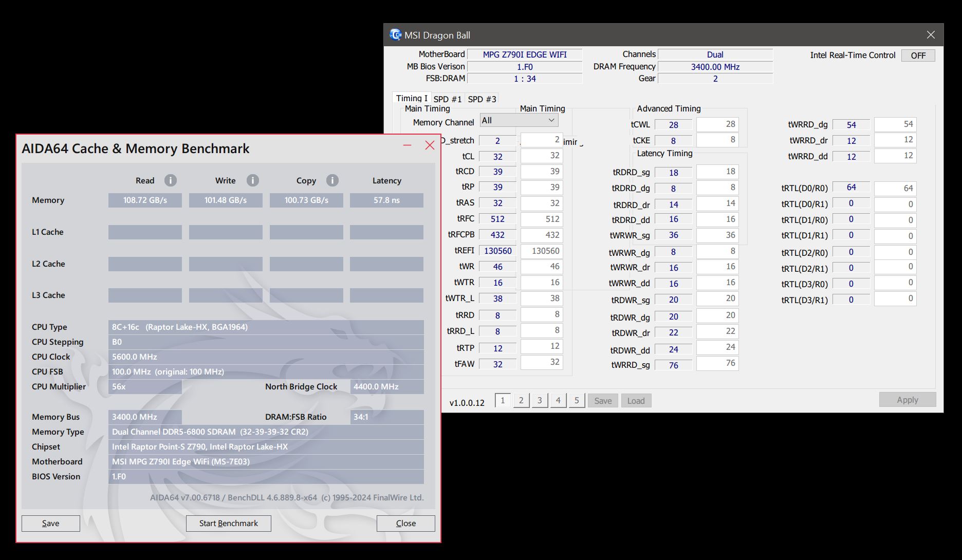

Сегодня проделал следующее: отключил HCVI в вынь 11 (ни на что не влияет), обновил биос, tRAS подтянул. Получилось как то так...
79045
ещё удалил из загрузки Signal RGB, странно, 10 ку добавляла к латенси-мемори если работала.
Выставил вручную в биосе Gear 2, стояло в авто -G2,G4 на выбор.
Мой первый профиль на Оверах: https://forums.overclockers.ru/memberlist.php?mode=viewprofile&u=14305

PaulERm писал(а):
отключил HCVI
просто хайперви или изоляцию ядра? Чтобы получить что-то похожее на правду, надо изоляцию отключить.
Скорости все еще маленькие, скорее всего поэтому. По таймингам мы ничего не поймем без скрина АТС или хвинфо или драгонбола. Рефи должен быть 65535, не менее, можно ограничиться 32767, но 65к лучше.
