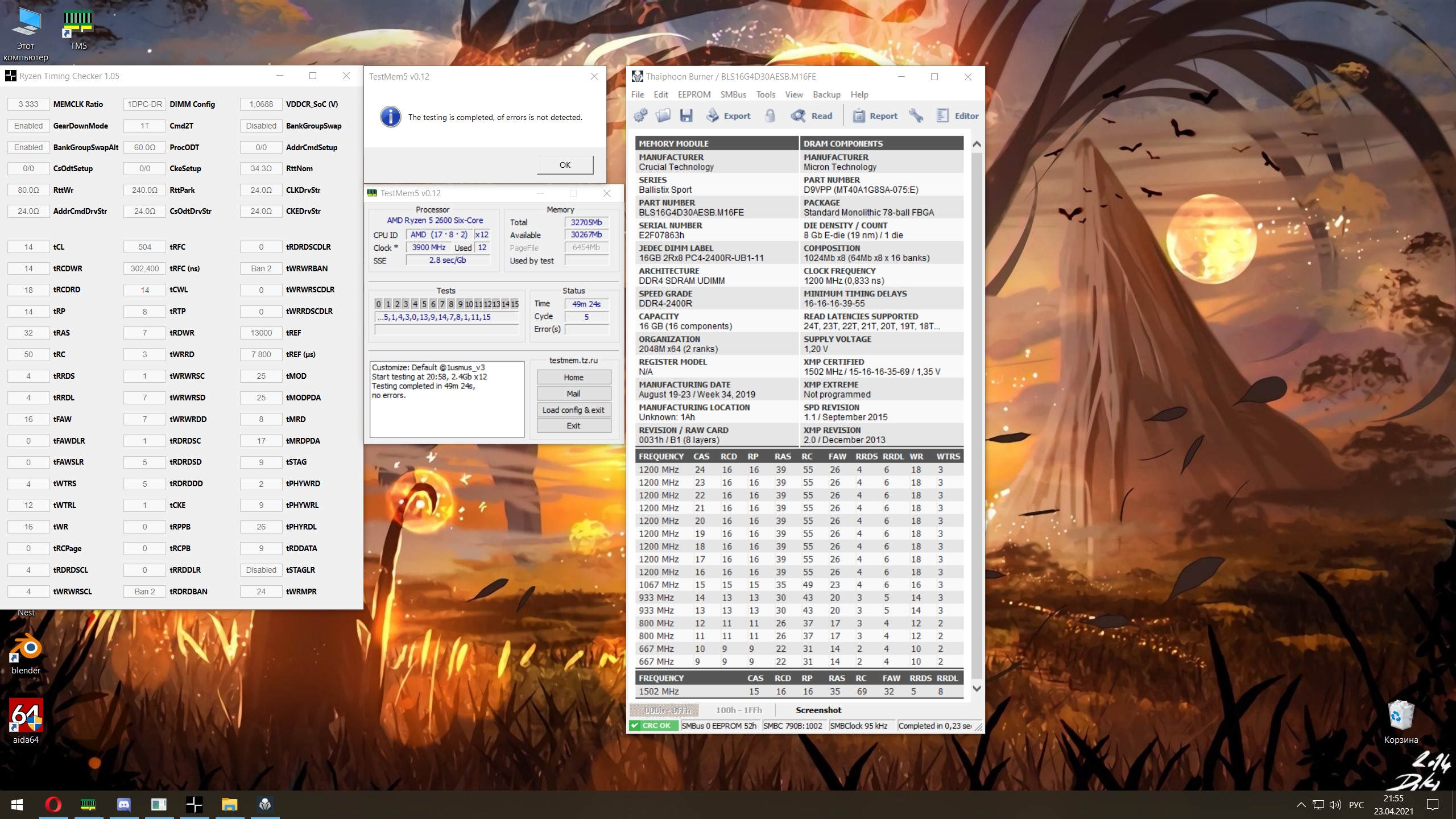

Регистрация: 21.04.2021
Приветики, можно улучшить как-то? Nanya A-die, старался и так самые параметры выставлять рисковые, тест проходит от анты, но можно ли лучше сделать? Или стоит пойти на 3400~ и где-то там шуршать?

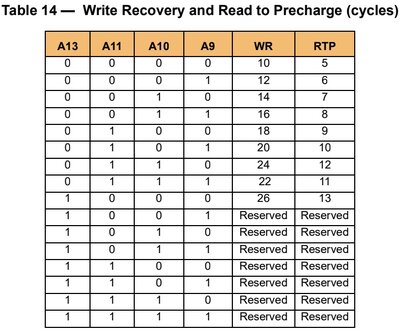

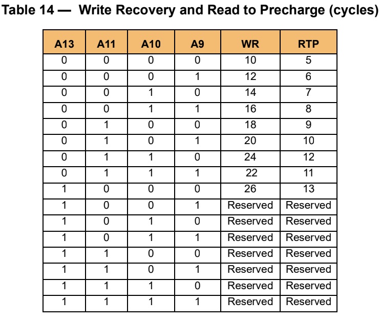

tWR = 2*trtp= смотри табличку доступных значений (меньше=лучше).
джы-пег.jpg [ 111.72 КБ | Просмотров: 736 ]

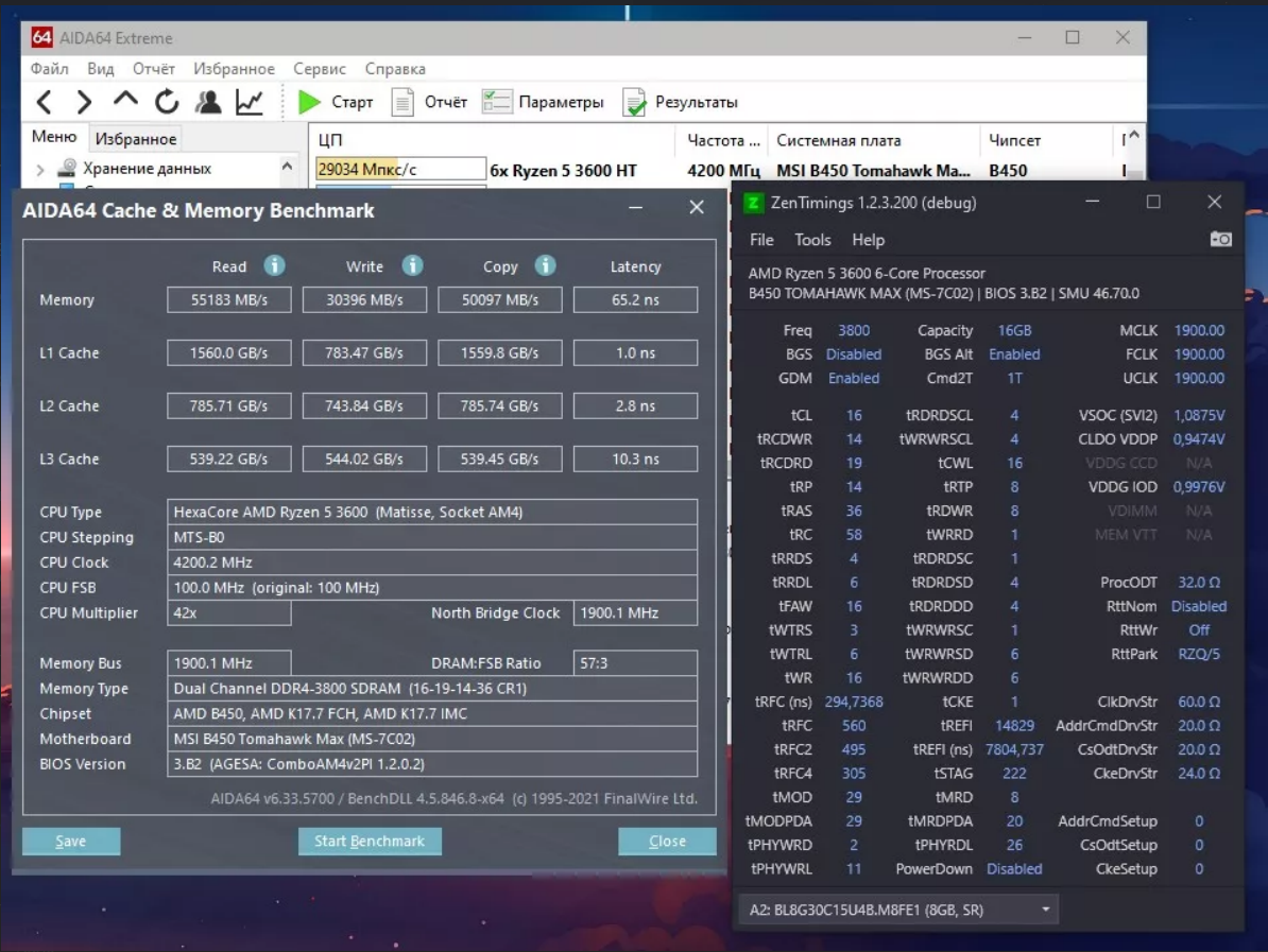

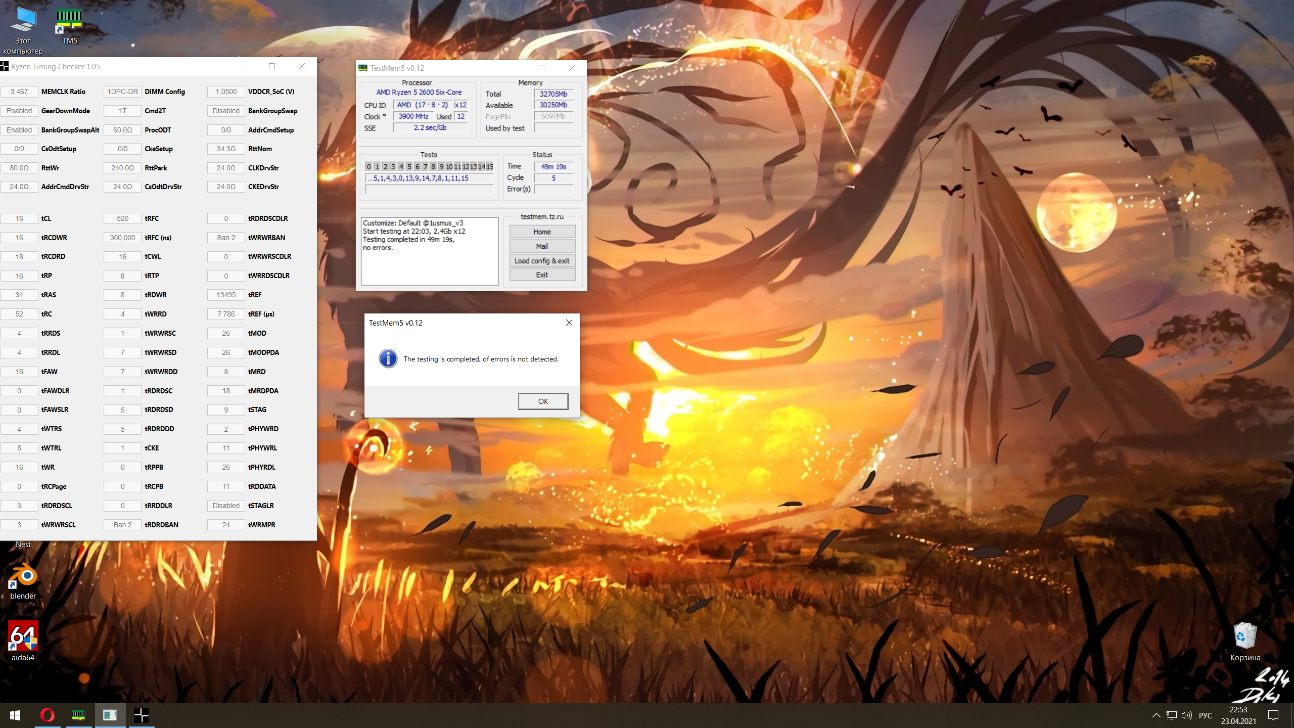

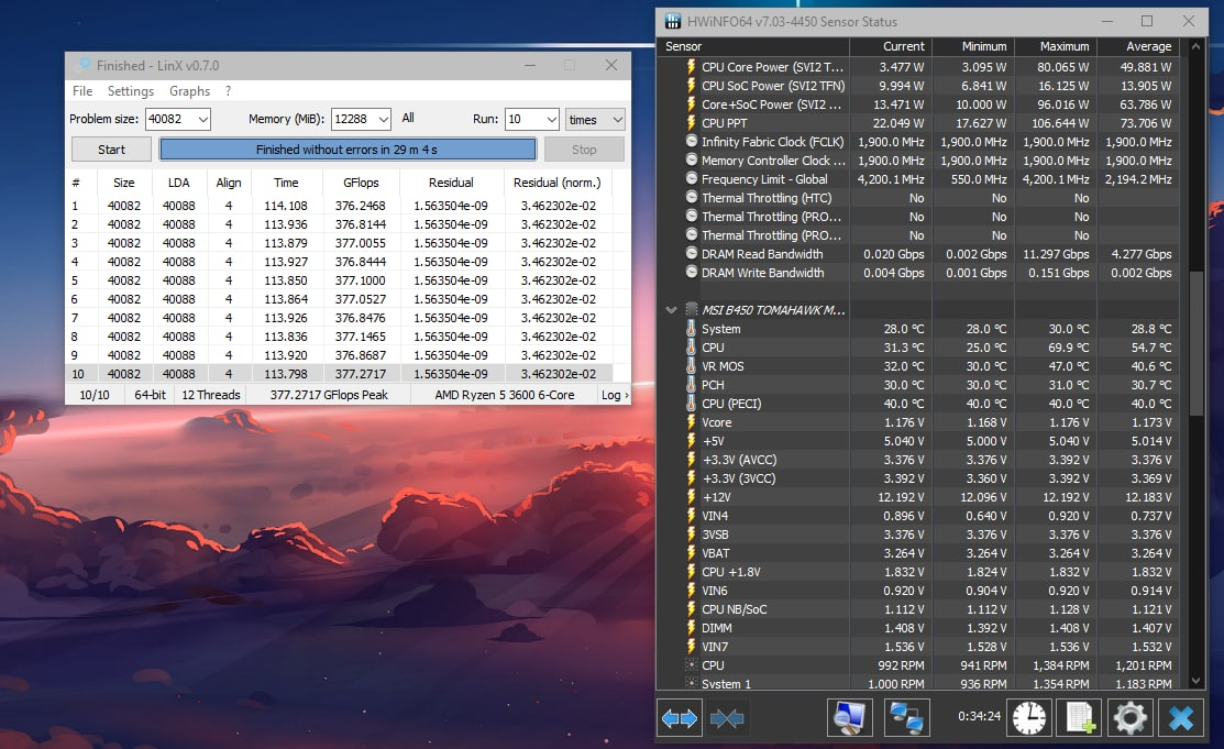

Обновил кстати свой 2600 на 3600 по памяти он явно не такой капризный как 2600 (результаты по разгону памяти на нем есть в теме)
Скрин с тм5 это на холодный старт
3800cl16 1.38v
1.png [ 433.25 КБ | Просмотров: 711 ]

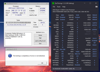

Товарищи, всем привет! Имею Samsung B-die, скорее всего ревизии А1, 4 плашки. Старался максимально все ужать согласно "быстрому" пресету калькулятора. Разгоном всерьез занимаюсь впервые, в связи с чем вопрос, можно ли сделать лучше? Избыточный тест в 9 проходов без ошибок. Скрин зентаймингс вот..
ZenTimings_Screenshot.png [ 32.12 КБ | Просмотров: 692 ]

PA4EJIJIA пробуйте trfc=140ns. в тактах это 280.
GDM можно попробовать Disable, хоть и мало шансов
twrrd стремитесь к 1
тайминги с суффиксами sd и DD можно еще по 1 убавить
Trtp 6, он не может быть 8 при tWR 12
trrd_L 5 или лучше 4
Ну и tRAS и tRC выставить по формуле, так как при неправильных значениях может применяться завышенное ,из SPD
Также при такой высокой FCLK нужно очень внимательно следить за стабильностью при долгом аптайме. При нестабильности могут быть как простые вылеты или перезагрузки без причины, так и странности вроде отвала юсб устройств, отвала драйвера видюхи или устройств PCI-e, отвал дисков, ну короче все, что завязано на I/O процессора..
Регистрация: 23.04.2021
Спасибо! tRAS установил = 31, tRC по формуле будет 46, вряд ли заведется при таком значении, я попытаюсь конечно но вроде проходил уже через это. Тестирую сейчас 48, пока полет нормальный. Касательно остальных ваших рекомендаций ещё отпишусь. Ещё раз большое спасибо.

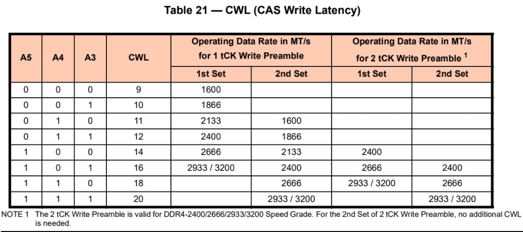

нужно будет перерасчет trfc сделать, ну и может быть tCL опустить на 1, вместе с tras i trp. Обратите внимание при изменении tCL, что tCWL может принимать только определенные значения(см.таблицу). Он либо равен tCL, либо tCL-1. редко получается сделать -2, но все равно должно быть значение из таблицы, так как только они могут функционировать на DDR-4.
джы-пег.jpg [ 134.53 КБ | Просмотров: 646 ]

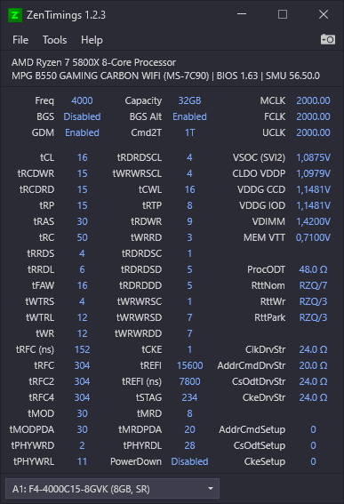

Подтвердил стабильность с новыми таймингами по вашему совету. Новый скрин зентаймингс прилагаю.
GDM off запускается только при CR 2T - не вариант.
tWRRD пока оставляю 2, завтра попробую устремиться к 1.
SD и DD тайминги убавил по 1.
tRTP, tRAS, tRC исправлены.
tRRD_L стабилен на 5, на 4 ловлю редкие ошибки.
tRFC стабилен на 290, на 280 получаем BSOD на втором прогоне теста.
FCLK хотелось бы стабилизировать на 2000, не подскажете как этого можно добиться, и можно ли вообще? И в целом, есть ли еще идеи по таймингам, или может с напряжениями / сопротивлениями поиграться? ProcODT и RTT сейчас в авто. VSOC, VDDP, VDDG я тоже не трогал пока.

Poperhoosh у тебя с сопротивлениями вопросы, как мне кажется. tRAS 36, tRC 54. ZenTimings в след раз выкладывай.
PA4EJIJIA VDDP=0.95, VDDG IOD=1.05 CCD=1.09. Попробуй все тесты пройти со стабильной настройкой таймингов с данными значениями, у тебя в настройке уж сильно завышены эти напряжения. Какой батч камня?
