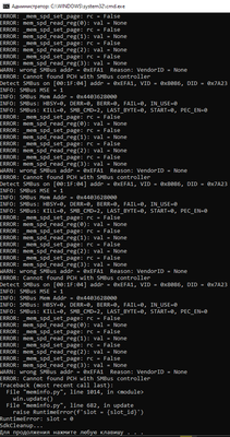

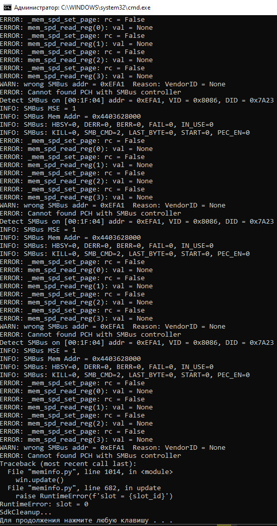

ошибка при запуске утилиты
raise RuntimeError.png [ 68.11 КБ | Просмотров: 1701 ]
