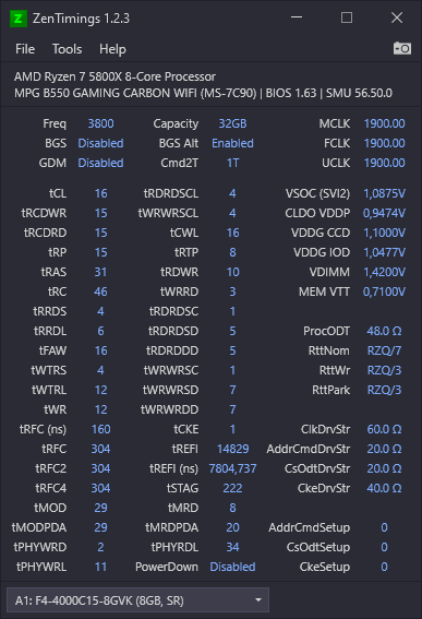

PA4EJIJIA VDDP=0.95, VDDG IOD=1.05 CCD=1.09. Попробуй все тесты пройти со стабильной настройкой таймингов с данными значениями, у тебя в настройке уж сильно завышены эти напряжения. Какой батч камня?
С данными напряжениями система завелась и прошла тесты без ошибок. Все результаты прилагаю. Батч камня посмотреть не смогу(
Есть еще момент. Память-то стабильна, но IF видимо теперь не очень. Наблюдал отвал юсб устройств при тестировании кэша процессора. Как можно стабилизироваться?
надо найти стабильную частоту IF,и жать на ней тайминги и вторички

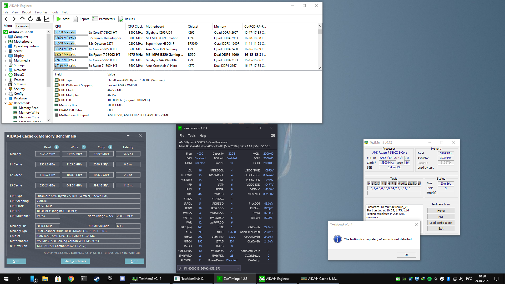

Добрый день!
Пытаюсь настроить тайминги по вашим рекомендациям.Что-то стоит ещё ужать?
20210424-140245.png [ 343.46 КБ | Просмотров: 805 ]

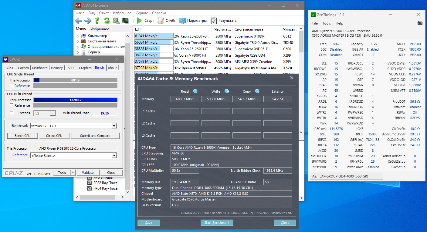

Speede писал(а):
Чем он лучше того же F4-3200C14D-16GVK или F4-3600C14D-16GTZNB
А если с моей сравнить?
TeamGroup UD4 4000
4000

Ну вот и сравни при каком вольтаже ты сможешь взять те же тайминги что на самом лучшем B-die.
Датчики температуры на них есть?
Жаль что толку в играх почти нет от этих супер таймингов, так бы взял эту супер память с низкими таймингами.

В общем, смотри какие дела. Попробовал выставить сопротивления как ты сказал и отключить GDM - система не проходит POST. Потом частоту памяти убавил до 3800, IF = 1900 - с такой конфигурацией WHEA больше не наблюдаются. Очень хотелось бы вернуться к прежним частотам, но я не знаю как на них эту самую IF стабилизировать. Тайминги я не менял, попробовал отключить GDM с новыми частотами - все также не проходит пост (тут сопротивления были в авто), попробую еще раз с твоими настройками сопротивлений, но предчувствие у меня нехорошее. Есть еще идеи касательно стабилизации IF на 2000 или отключения GDM хотя бы на 3800 мгц?
UPD: Запуск с GDM off c сопротивлениями по твоей рекомендациями и немного подкорректированными (по калькулятору) таймингами успешен, но в тесте ловлю ошибки. Подскажи, как можно исправить? Может, RTT_NOM и RTT_WR в off и ProcODT поднять?
ZenTimings_Screenshot.png [ 32.7 КБ | Просмотров: 759 ]
Последний раз редактировалось PA4EJIJIA 24.04.2021 12:49, всего редактировалось 3 раз(а).
а смысл,IF должен в два раза быть ниже частоте памяти
если берет 3800/1900 то ужимай тайминги и вторички
Разгон на райзенах, как часто бывает упирается в IF

PA4EJIJIA Rtt блок 7-3-1, первичные выстави пока 16-16-16-16-34-50. ProcOdt можно на шаг поднять, но дело не в нем, подними напряжение пока на 0.02, но смотри за температурой плашек, после настройки уже снизишь напругу.

smile-777 ну, так-то все отлично. Можно tRRD_L 5 или 4, ну и tRFC до 140ns снизить(хотя при 1,5в может взять и 135ns). Соответственно 261 такт или 271. Но в целом уже получено 99,9999% от максимальной производительности.
Если в биосе есть регулировка Vref(VrefCA), то можно попробовать снизить стандартный коэффициент. Минимальный - 0.49. Это снизит напряжение, подаваемое на контроллер памяти от памяти.
