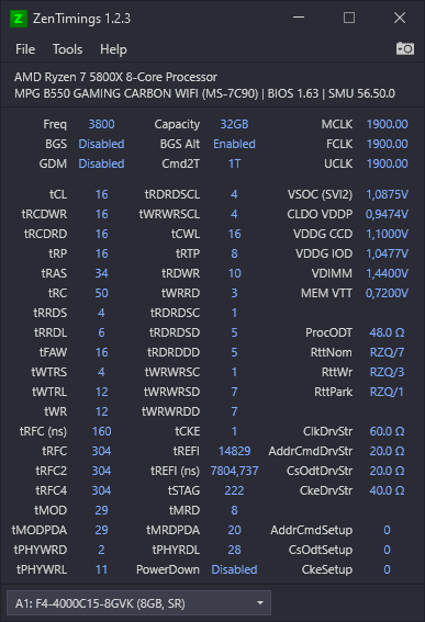

PA4EJIJIA Rtt блок 7-3-1, первичные выстави пока 16-16-16-16-34-50. ProcOdt можно на шаг поднять, но дело не в нем, подними напряжение пока на 0.02, но смотри за температурой плашек, после настройки уже снизишь напругу.
Выставил. Всё еще ловлю ошибки в тесте(

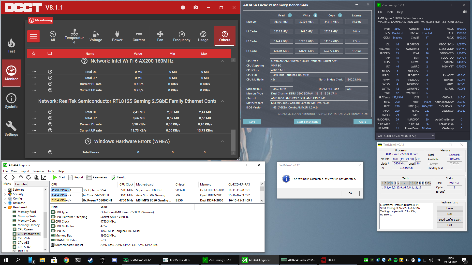

Регистрация: 30.03.2020

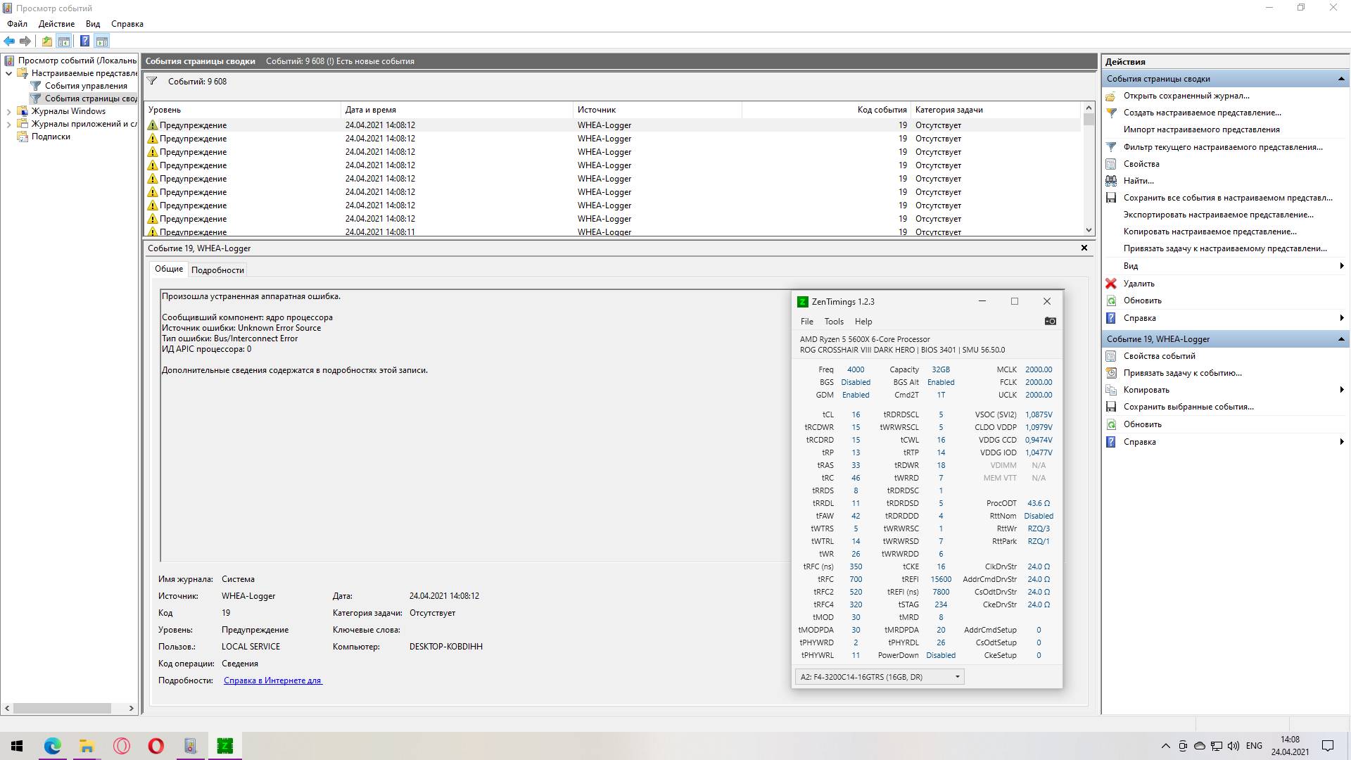

Некоторое время назад я отписывался в соседней теме о приобретении F4-4000C15D-16GVK (4x8) и F4-3200C14D-32GTRS (2x16). Для начала занялся разгоном второго комплекта и решил попробовать IF2000. На удивление без проблем запустилось (на IF2033 система уже не стартует), настроил первичные тайминги, прогнал TestMem5 0.12 1usmus V3 - ошибок нет, более тяжёлые тесты пока не делал. И тут решил заглянуть в журнал событий Windows, а там в разделе предупреждения WHEA Logger практически каждую минуту сигнализирует о том, что "Произошла устраненная аппаратная ошибка", код события 19. Синих экранов с WHEA при этом ни разу не ловил. Кто-нибудь знает насколько это критично, стоит ли дальше тратить время на настройку вторичек или с большой вероятностью Prime95 или OCCT выбьют синий экран и надо снижать частоту IF?

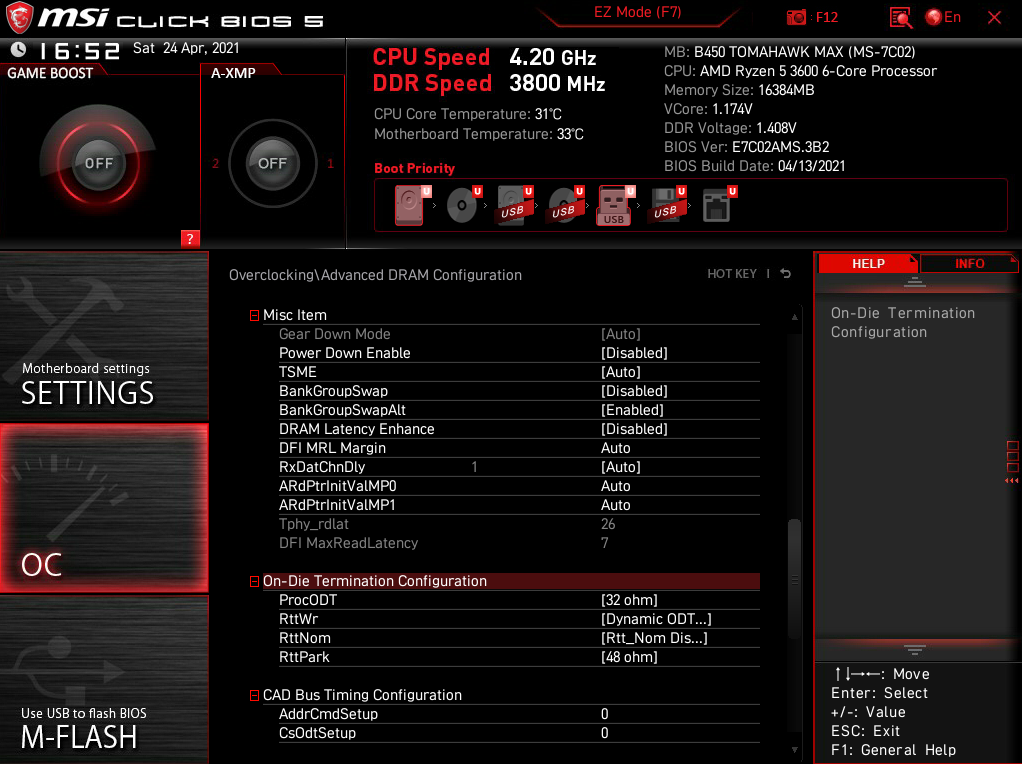

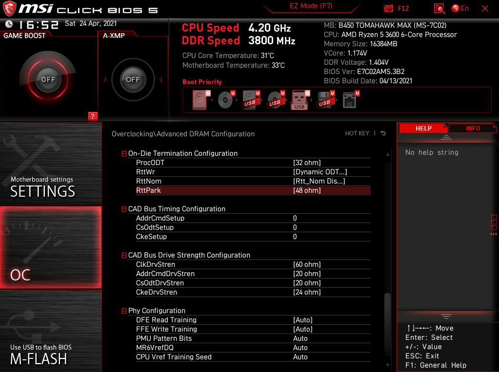

Я решил не пытаться стабилизироваться с GDM off, тк по всей видимости это невозможно. Следовал всем твоим рекомендациям, увеличивал тайминги и напругу - все без толку. Вместо этого я сфокусировался на полировке уже достигнутого и приближении к 4000/2000. Как буду доволен - поделюсь всеми результатами. Увидел в биосе интересную настройку "Latency Enhance". Положений у нее три: "on" "off" и "msi setting", при этом под ней есть еще несколько настроек, которые при "msi setting" становятся серыми. При необходимости могу заскринить. Что-нибудь про этот Latency Enhance знаешь? Я ничего толкового ни в теме, ни в других местах не нашел.
Регистрация: 05.01.2021
PA4EJIJIA писал(а):
могу заскринить
Меня после 2600 такое количество настроек даже удивило
Screenshot_1.png [ 325.82 КБ | Просмотров: 598 ]
Screenshot_2.png [ 325.92 КБ | Просмотров: 598 ]

Почему вы отключили rtt_wr и rtt_nom? Так стабильнее? Я в RTT блок не лез, тк мало чего там понимаю, но вижу тут популярно отключать wr и nom, так почему же?

PA4EJIJIA писал(а):
Так стабильнее?
МП сама отключает эти блоки в авто, так же в калькуляторе рекомендуется их отключить, в остальном же брал из данной темы

PA4EJIJIA писал(а):
"Latency Enhance"
OFF

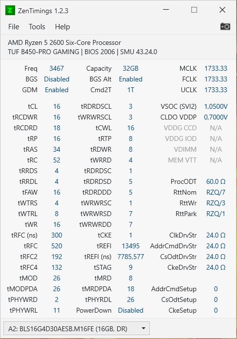

Реконструирую события минувшего четверга:
- обнаруживаю, что у второго профиля (см. 3466CL16 в предыдущем посте) напряжение CLDO 900мВ, в то время как у первого пресета, стабильного, которым я и пользуюсь (3333CL14) - 700мВ
- Загружаю второй пресет холодным стартом (с выключением из сети на пару минут) - обнаруживаю в тестах ошибки
- Применяю для второго пресета напряжение CLDO 700 мВ, снова делаю холодный старт. Ошибок нет за 5 прогонов, около 50 минут времени теста
- На следующий день этот профиль снова нестабилен, ошибки в тесте, хотя я ничего в нем не меняю.
Почему вечером стабильность есть, а после стояния ночью ее нет?
Victor91rus писал(а):
Оно помимо самого себя, еще и от SoC voltage зависит. Попробуйте поднять его
В данной ситуации получается, что я смогу пробовать что-то менять только раз в сутки. Попробую, конечно :-(
The KMS писал(а):
у тебя с сопротивлениями вопросы, как мне кажется. tRAS 36, tRC 54. ZenTimings в след раз выкладывай
ZenTimings3466CL16.png [ 42.13 КБ | Просмотров: 547 ]
Я понимаю, что профиль может быть какой-то неправильный, тайминги очень оптимистичные. Вопрос в том, как об этом узнавать не на следующий день? С вечера, когда этот профиль применяется (с холодной загрузкой) 5 циклов TM5 проходятся на ура, уже не раз гонял
Может, у меня перезагрузка недостаточно "холодная"?
