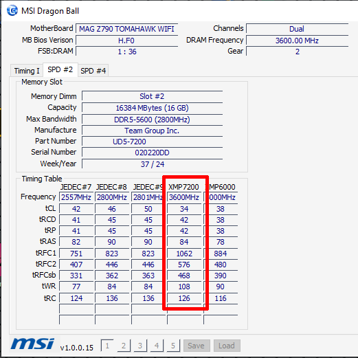

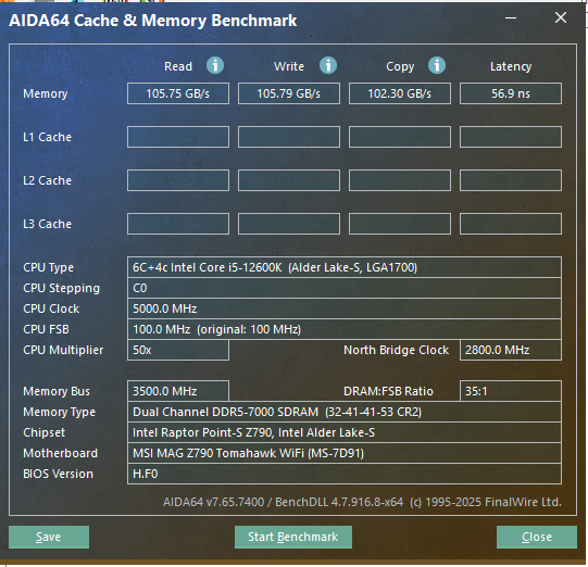

Прошу конструктивно покритиковать
CPU SA 1
CPU VDDQ 1
CPU VDD2 1,2
CPU Aux 1,8
DRAM Voltage (DRAM VDD) 1,4
DRAM VDDQ Voltage 1,2
На всех скринах одна и та же настройка. На втором - XMP.
Upd - tWTR_S и tWTR_L выставил в Auto,
tWRRD_sg (min)= tCL+24=56
tWRRD_dg (min) = tCL + 16=48
Вопрос: После какой температуры памяти начинаются ошибки в тестах? Интересует практика.

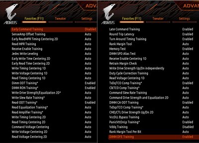

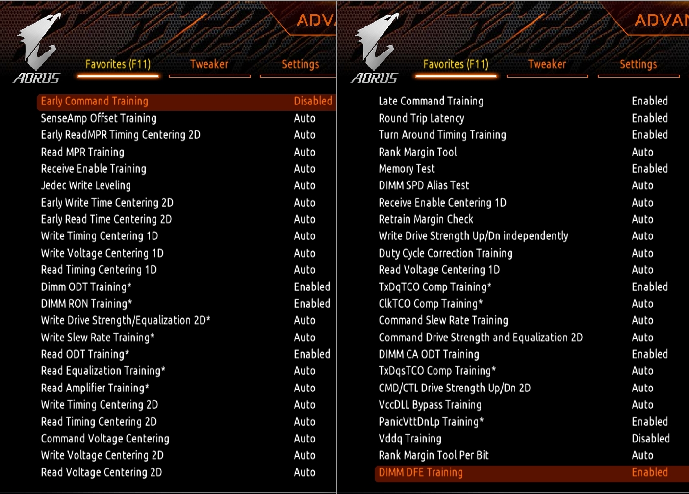

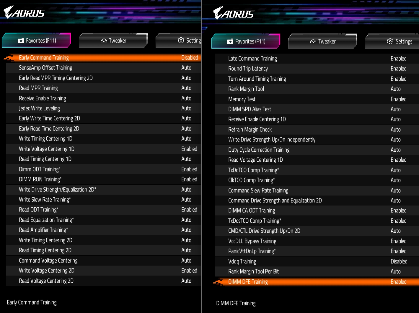

Какие режимы тренировки памяти стоит отключить для поиска напряжений? Эти режимы влияют и на тайминги тоже?
memory training settings
79088
Регистрация: 30.03.2017
Откуда: Москва/Вешняки
Фото: 11
такое↓
giga Training.jpg [ 540.57 КБ | Просмотров: 1568 ]
giga Training1.jpg [ 433.27 КБ | Просмотров: 900 ]
попробуй для CR2 и если ODT не прописываешь.
эт по следам DDR-5 на платформе Intel. Статистика разгона, советы, обсуждение результатов. #18526809
а для CR1: Early Command Training -on/ Late Command Training -off)
FLimiX писал(а):
потом их снова на авто ставить или так и оставлять?
потом суп с котом = сам решишь ;)
+ эксперименти при Memory Boot Mode - Disable Fast Boot
Регистрация: 04.07.2010
Эврика! :super:
tWTR_L = tWRRD_sg − tCWL − 10;
tWTR_L=16-24 (минимум 16)
tCWL=tCL-2
tWRRD_sg (min) − tCWL − 10=16
tWRRD_sg (min) −(tCL-2)-10=16
tWRRD_sg (min) −(tCL-2)=16+10
tWRRD_sg (min) −(tCL-2)=26
tWRRD_sg (min)= tCL-2+26
Если tCL=32, то
tWRRD_sg (min)= 32+24=56
tWTR_S = tWRRD_dg − tCWL − 10
tWTRS=8-12
tCWL=tCL-2
tWRRD_dg − tCWL − 10 = tWTR_S
tWRRD_dg − tCWL − 10 = 8
tWRRD_dg = tCWL + 8 + 10
tWRRD_dg = tCWL + 18
tWRRD_dg = (tCL-2) + 18
tWRRD_dg = tCL-2 + 18
Если tCL=32, то
tWRRD_dg (min) = 32 + 16 = 48
Т.е. выставляем tWTRS и tWTR_L в Auto, tWRRD_sg (min)= 56, tWRRD_dg (min) = 48
Поправьте если где ошибся

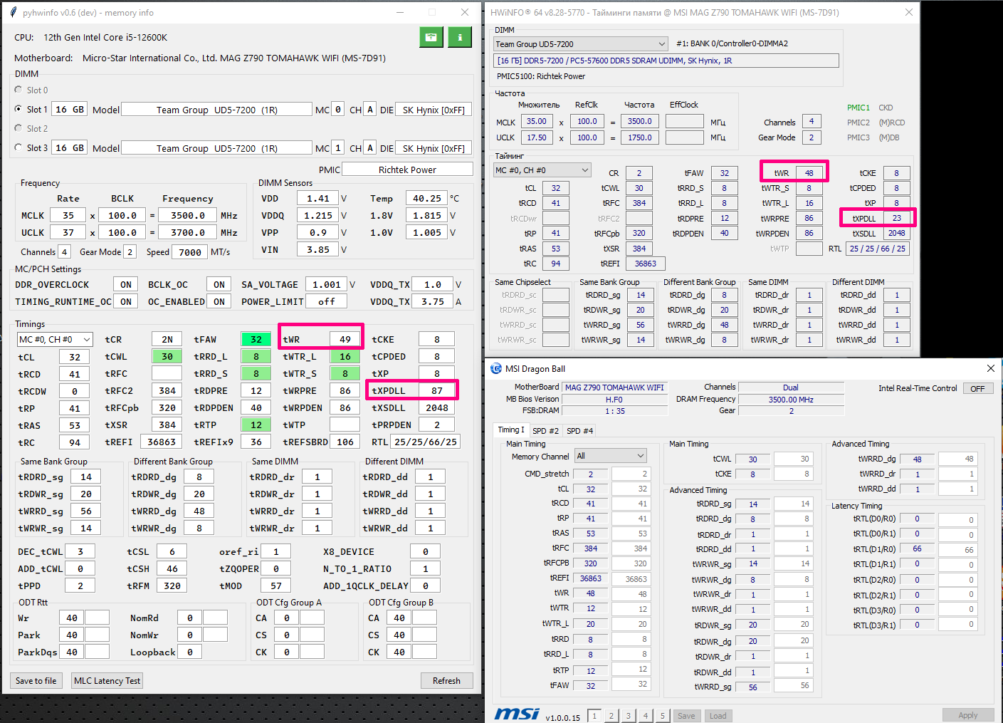

Регистрация: 27.07.2006
DonKarlosOn писал(а):
какая программа отображает тайминги наиболее точно, без отсебятины?
Отсебятину никто не показывает. Просто не все параметры BIOS отображаются в MCHBAR области памяти. Поэтому утилиты некоторые параметры высчитывают на основе других значений. Порой формулы для этих расчётов применяются разные (AsrTC к примеру).
Недавно в программу pyhwinfo какой-то энтузиаст добавил функционал проверки выставленных в BIOS значений. В результате проверки меняется цвет фона на некоторых параметрах. Пока добавлено не более 8 параметров с проверками.
ASRock Z790M-ITX | i5-14600K | DDR5 G.Skill F5-6400J3239F48GX2-RS5K | SSD Samsung 990pro 4TB | RTX 4060
Регистрация: 25.12.2022
Фото: 24
SH@RK а почему pyhwinfo может не запускаться? Запускаю !START.bat командная строка отрабатывает с ошибкой.
Энтуазисту спасибо. Пусть дорабатывает программу и делает релиз.
Что означают конкретные цвета?
Есть некоторые различия в показаниях программ https://forums.overclockers.ru/viewtopic.php?p=18546144#p18546144
Зелёный - всё ОК
Жёлтый - почти всё ОК (типа сойдёт)
Красный - не ОК (большое отличие от рекоменд. значения)
Ну вот смотрите:
87 это 01010111 биты
27 это 00010111 биты
Согласно даташиту Intel значение XPDLL находится с 14 по 20 биты внутри TC_PWRDN_0_0_0_MCHBAR.
Т.е. занимает 20 - 14 + 1 = 7 бит
Значит в HWINFO64 ошибка! Эта тулза прочитала только 6 бит, а про 7-ой забыла. Вероятно это банальная очепятка автора.
SH@RK писал(а):
Зелёный - всё ОК
А что означают разные оттенки зеленого?
IMHO tWR должно показывать 48, по гайдам это величина постоянная (не расчетная).
Похоже правда, ибо MemTweakIt тоже показывает 87
Буфер обмена_08-08-2025_01.png [ 35.49 КБ | Просмотров: 1465 ]
Последний раз редактировалось DonKarlosOn 08.08.2025 15:13, всего редактировалось 2 раз(а).
Благодаря инженерам Intel этот параметр стал расчётным, т.к. его значение не записывается в MCHBAR.
Всем тулзам приходится рассчитывать его по формулам.
Я формулу взял из исходников биоса Intel для самых первых Alder Lake материнок.
CPU SA 1
CPU VDDQ 1
CPU VDD2 1,2
CPU Aux 1,8
Какой параметр не дает памяти стабильно работать на 32-40-40? Или не любая память сможет?
CPU SA 1
CPU VDDQ 1
CPU VDD2 1,2
CPU Aux 1,8
Вы забыли увеличить VDDQ_TX
1.0 V - это явно мало!
CPU SA 1
CPU VDDQ 1
CPU VDD2 1,2
CPU Aux 1,8
Цитата:
CPU VDDQ = Mem VDDQ – 180 [225 мВ]
DRAM VDDQ = DRAM VDD - 200 мВ идеал, 100 мВ возможны почти для всех чипов. Необходимо снижать DRAM VDDQ до появления нестабильности. А уже затем снижать DRAM VDD
Есть другие рекомендации?
CPU SA 1,1
CPU VDDQ 1,1
CPU VDD2 1,3
CPU Aux 1,8
DRAM VDDQ Voltage 1,3
Так тоже нет стаба на 32-40-40
И даже если сделать по Jedec разницу в 6%
Цитата:
Дельта равна 6% по джедеку (между DRAM VDD и DRAM VDDQ)
CPU SA 1 1,1 1,12
CPU VDDQ 1 1,1 1,12
CPU VDD2 1,2 1,3 1,32
CPU Aux 1,8 1,8 1,8
DRAM Voltage (DRAM VDD) 1,4 1,4 1,4
DRAM VDDQ Voltage 1,2 1,3 1,32
Все равно не едет
