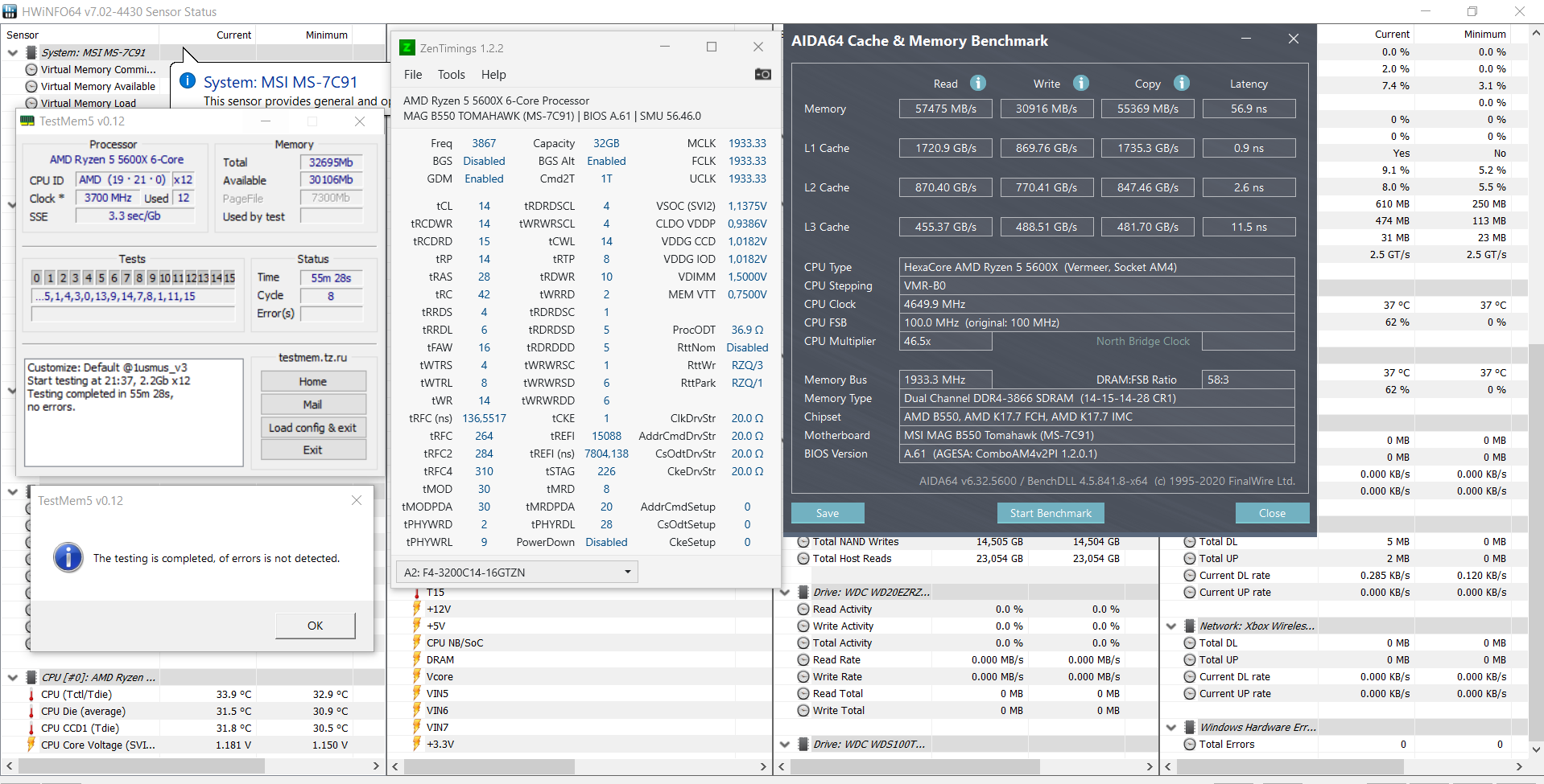

3866 прошNG.PNG [ 400.02 КБ | Просмотров: 900 ]

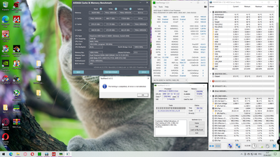

PA4EJIJIA писал(а):
От конфига на 4000 я думаю отказаться, тк начинают сыпаться WHEA на любых частотах выше FCLK1900. Могу его чисто для бенча конечно доработать и скинуть результаты, но при повседневном использовании с периодическим отвалом юсб устройств далеко не уедешь.

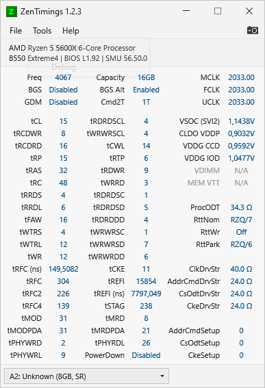

PA4EJIJIA писал(а):
насколько высокими их следует сделать
Ну проблемы с периферией - скорее всего низкий Vsoc. Но остальные ИМХО завышены у вас. Идея простая - подбирать персонально, потому как конкретный пресет это комбинация напряжений для памяти, проца и IO, да еще плюс специфика реализации цепочки питания вендором (соотв. плюс еще вендоро/моделе-зависимые части firmware).
К примеру мой "паттерн" для 4000:
VSOC 1.13-1.18
VDDP 0.9-0.925
VDDG CCD 0.94-1.000
VDDG IOD 1.020-1.1
VDD18 max (в моем случае единственный способ снизить package throttling до минимума)
И вот еще что:
VDDP идет c VDDIO_MEM_S3, поэтому < Vdimm (не путать с другим VDDP - с VRM, к-рого нет в новых агесах)
VDDG - c VDDCR_SOC , соотв. < SOC-vdroop
VDD18 - напрямую с vrm
мой RAM/voltage конфиг для 4066
zt3.png [ 33.84 КБ | Просмотров: 799 ]
Полностью избавиться от whea 19 возможно и не получится, но случайных ребутов и usp dropout-ов быть не должною
PJVol @OCN, Anandtech

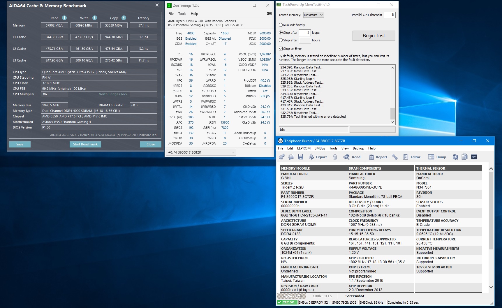

G.Skill TRIDENT Z RGB F4-3600C17D-16GTZR - 4000 cl 16-18-16-16-36, soc 1.1v vDIMM 1.4
4000.jpg [ 465.18 КБ | Просмотров: 802 ]
