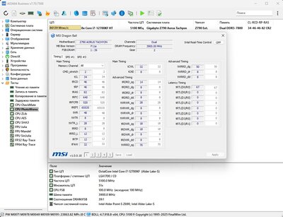

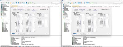

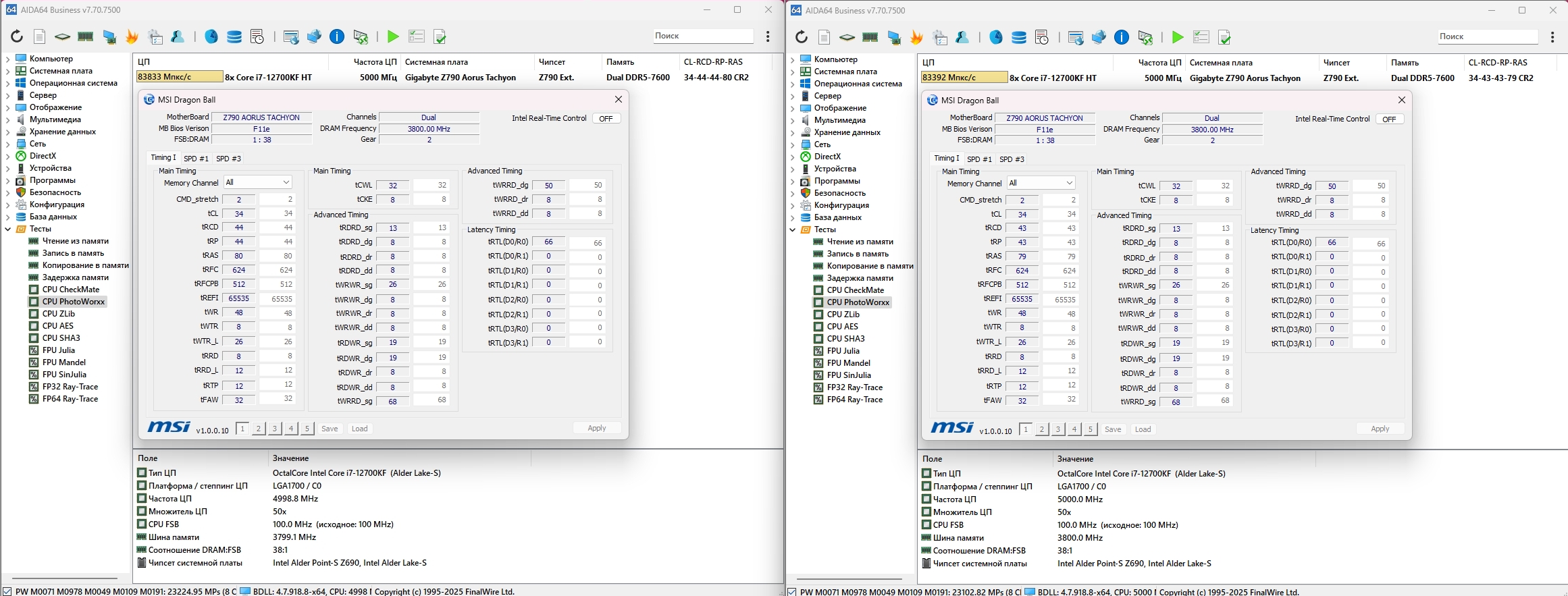

VCCSA писал(а):
48GB Kingbank@7800-34-45-57
а у тебя фотоворкс не показывает случаем больше при 34-46 vs 34-45?
в духе Δ=+-500↓
PhotoWorxx34-43vs44_1.jpg [ 763.94 КБ | Просмотров: 2664 ]
нечетный tRDRD_sg=13 тож походу чутка ухудшает его у меня.

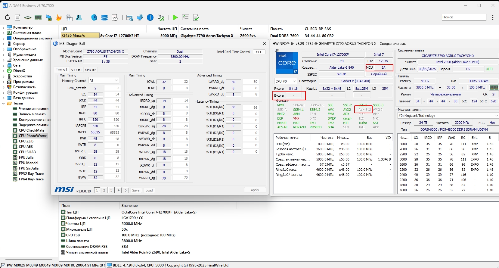

VCCSA писал(а):
странно, почему меньше
да просто 8/16 +проц c 15 микрокодом
15 Vs 3A↓
PhotoWorxx34-44-15.jpg [ 625.73 КБ | Просмотров: 2154 ]
PhotoWorxx34-44-3A.jpg [ 626.09 КБ | Просмотров: 2154 ]

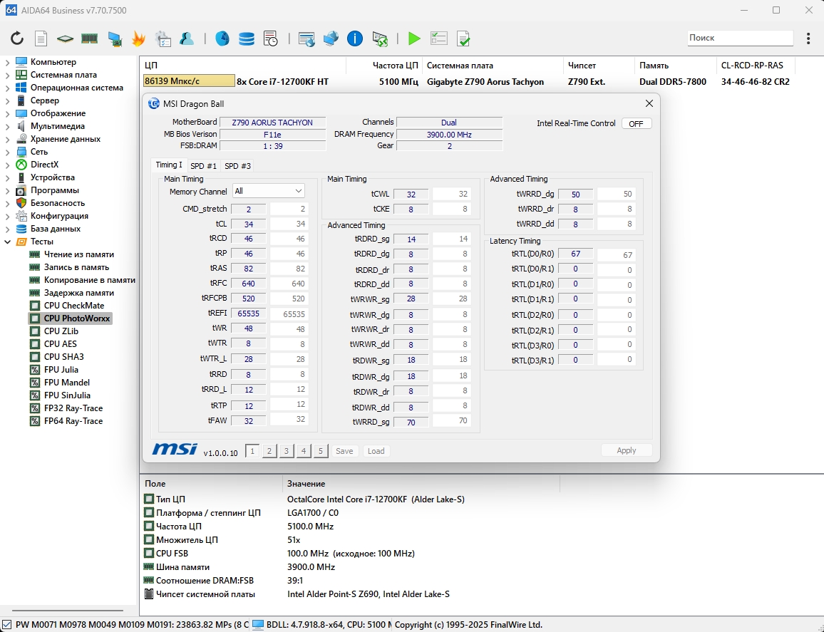

VCCSA писал(а):
у меня фотовокс показывает 79.300 где-то
у меня(учитывая вышеописанные нюансы) на 7800↓ 86к+- и опять - 45, чутка хуже 46
7800PhotoWorxx34-46.jpg [ 370.76 КБ | Просмотров: 2320 ]

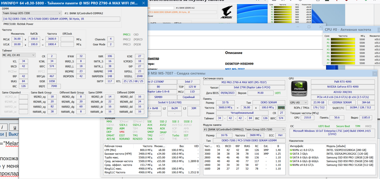

Melange писал(а):
T-Force Delta RGB 32GB 7000MHz CL34 (34-42-42-84) 2x16 ГБ (FF3D532G7000HC34ADC01). Скрин из HWINFO под спойлером. Если вдруг у кого похожий конфиг с той же памятью, буду благодарен за скрин, чтобы было от чего отталкиваться :)
Попробуйте так:
https://forums.overclockers.ru/viewtopic.php?p=18546144#p18546144
Единственно - контролировать температуру в тестах. Думается моя память смогла б немного больше при нормальном обдуве. Находил инфу что больше 55 градусов... уже мешает разгону. Как минимум - поднятию tREFI.
