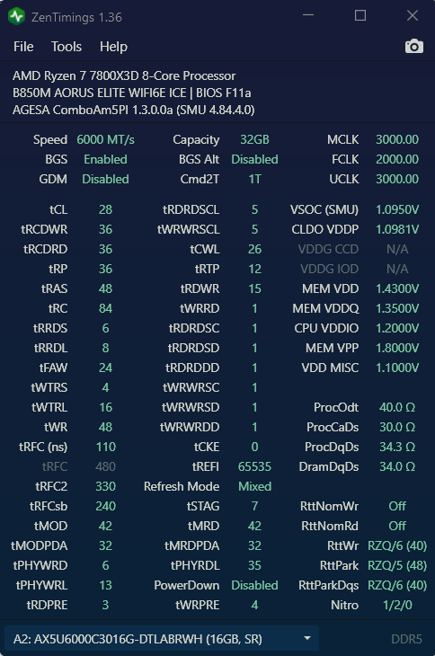

Здравствуйте! подскажите пожалуйста, почему при текущих таймингах и напряжении, проходит все тесты четко, ram test pro около 8 часов без ошибок, около 200к кархи, TM5, кранчер все тесты, и температура в пике около 46 градусов ( стоит обдув )
Повторюсь, все тесты без ошибок, температура очень низкие, НО после любого теста который даёт загрузку на озу, после рестерта пк, он не может пройти тренировку, нужно вручную биос сбрасывать.
ps. vddp стоит так потому что это единственный способ синхронизировать tphyrtd 35 - 35 ( стоят mdie и 7ххх серия процессора ) другого способа на сколько я понял не существует кроме как грубой подачи напряжения. повышение еще больше этого напряжение не дает результата, а понижение делает tphyrtd 35 - 37
vddq так же равным ставил к vdd без результата
vsoc нет смысла поднимать, поднятие до 1.200 или 1.250 не решает проблему, пробовал уже, он и работает и ниже чем 1.100 без ошибок, но на всякий поставил 1.100
vddio тоже поднятие ничем не помогает, и так же работает и на 1.150 нормально, но все чуть завысил для стабильности.
сопротивление proc odt в обе стороны повышение и понижение никакого результата так же не дает.
стоит mix такие значение потому что судя по бенчмаркам в играх, это лучшее что даёт по фпсу для моей системы, да для нормала потолок 480 на моих планках, но я пробовал и так и так, так же не решает проблему с тренировкой, так же сюда можно не смотреть.
Вот, следовательно вопрос, почему тренировку не проходят планки после того как прогнал тест, все окей без единой ошибки, и просто перезагрузил пк.

и кстати интересный момент, пробовал 6200 и что бы синхронизировать tphyrtd - включал gdm на 36 - 36 но выдает сразу же ошибки в tm5 на первых минутах, отключаю gdm и становится 35 37 и ошибки исчезают.
надеюсь дал всю информацию что бы исключить флуд :)

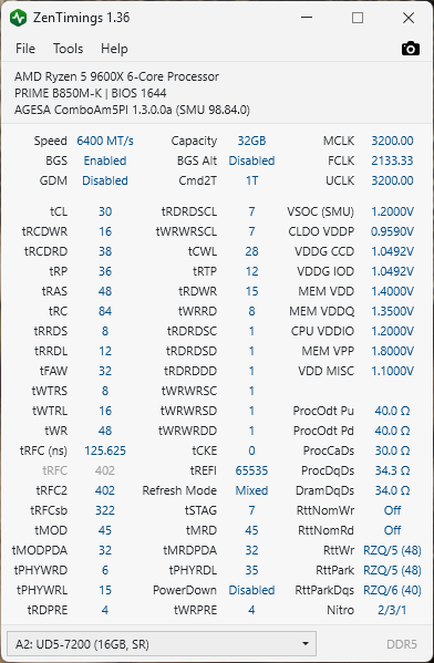

Снизил напряжение Vddq с 1,4 до 1,35в и VDDIO с 1,4 до 1,2. Мать сильно задирает эти напруги...
ZenTimings_Screenshot_29517678.3867404.png [ 43.84 КБ | Просмотров: 712 ]

Так лечится элементарно.
Все тайминги в авто, кроме первичек, если перезагрузка без ошибок, то править затем тайминги группами.
Мои мысли, что проблема в RDWR и WRRD, хотя бывают платы, что хотят GDM on.
И я бы вообще не смотрел на синхронизацию phyrdl.
35-37 ничем не хуже , чем 35-35, если вы не бьете рекорды на Hwbot.

Регистрация: 21.02.2026
о спасибо большое, я на самом деле думал что это важно для игр что бы была синхронизация phyrdl, тогда мне стоит перейти на на 6200 и попробовать скинуть vddp
а вот еще вопрос, пока вы тут, мне интересно про proc odt, у меня expo на авто выставляет 43, без expo на авто плата сама выставляет 48, я так понимаю моя B850M AORUS ELITE WIFI6E ICE это 6ти слойная плата, и не стоит выставлять меньше 40? в шапке указанно просто снижайте proc odt, но до какого значения снижать ? у меня и 30 работает без ошибок, как понять, чем тестировать придельный минимум ? я замечаю то что снижение этого сопротивления, делает игры немного плавнее, не то что бы летанси их падало, а прям на глаз все происходит более плавно, и живо.
еще интересен момент, стоит начинать разгон озу, применяв expo или без него? потому что expo ставит свои сопротивление, а авто свои.
anta777 писал(а):
maksveil
Все сопротивления в авто и так разгонять.
авто в плане не трогать expo? а отталкиваться от выставленных платой?
и так же можно игнорировать снижение proc odt? даже если стабильно и лучше работает при более низких значениях?

Регистрация: 10.06.2011
Не трогать expo, самому выставить частоту, а сопротивления пусть выставит плата.
Proc odt надо крутить только при проблемах.
оказалось все же дело в vddp на дефолт плата и expo выставляют на 1.150 - поднятие до 1.160 решило все проблемы, теперь вопрос, не опасно ли ? потому что планки работают не стабильно при значении ниже 1.150, а тренировку после бенча ниже 1.160 не проходит

maksveil
TRFC 110нс слишком сказочно ..подними на 120-130нс
tRFC для разных чипов
Hynix A-die = 120ns при 1.45V , 125ns при 1.35V, 130ns при 1.25V, скалируется 0.1V - 5 ns, стена на 115ns
Hynix M-die = 140ns при 1.45V, 145ns при 1.40V, 150ns при 1.35V, 160ns при 1.25V, скалируется 0.1V-10ns
это микс мод, он стабилен и протестирован отдельно в течении 8часов , я уже писал об этом, что даже если я выставлю на нормал в 160нс или больше, это никак не решает проблему с тренировкой
он так же даёт более меньшую температуру планок

maksveil
Я считаю опасным для vddp уровень 0.950 В

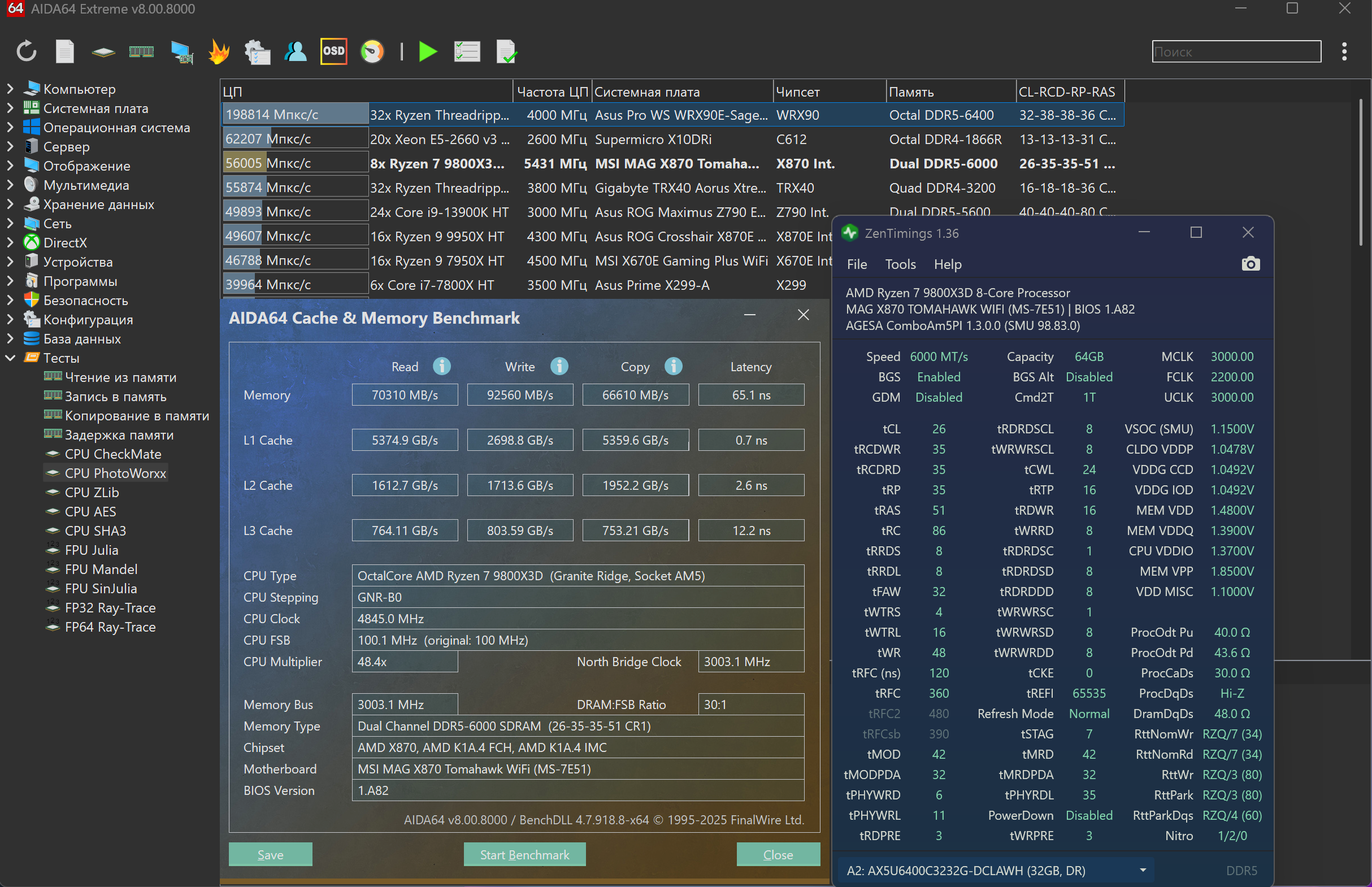

было у меня такое ..тесты проходит а переазгруз нет старта. или там крутится чтото .я все напруги держу на ЕХРО..кроме VDD
на CЛ 26 такие данные в нормале..память Адай но двухранг
image_2026-04-05_16-50-46.png [ 1.59 МБ | Просмотров: 549 ]
Потерянный писал(а):
ох у меня expo 30 40 40 6000 и 1.35 и еще в добавок у меня mdie, я не могу без более высокого напряжение на vdd что-то крутить
далеко не уеду с такими значениями, и кстати ставится на expo 1.150 так же :D
anta777 писал(а):
maksveil
так а что делать если без expo и с epxo выставляет 1.150
может как-то нитро мод с этим связан? у меня на автомате выставляет 1 2 0 но вроде делал 1 2 1 ничем особо не помогает
