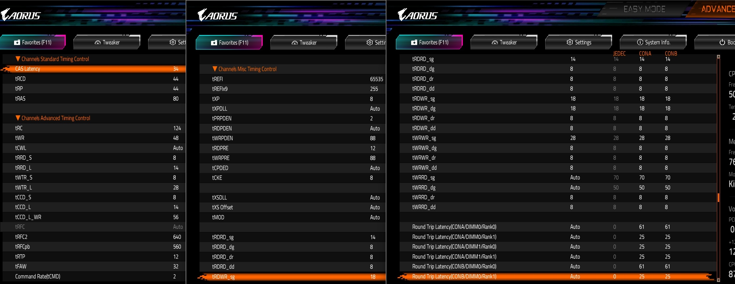

VCCSA писал(а):
у меня тоже выше 7800 не стартует
а с одной планкой экспериментил в частотные возможности слотов(+проца)? а по шине ? банально идёт полусброс в дефолт при выставлении 8000?
у меня(на гиге+12700kf+2х24GB_Kingbank-6000CL28):
1/ в первом слоте - 7800 заводится далее по шине 7800@101.9=+-7950/ 8000 не заводится
2/ во втором слоте - заводится 7600/ все что выше(7733/7800) полусбрасывает биос/
по шине 7600@101.75 заводится и далее 101.8(9) полусброс биоса.
3/ при памяти в обоих слотах 7800 заводится(8000-нет), безошибочности нет(не говоря уже о всяких VST&co)
4/ в итоге - 7600 и является стабом в двуканале.
может конечно, какие-то ухищрения и поменяют эту ситуацию, но, пока так.

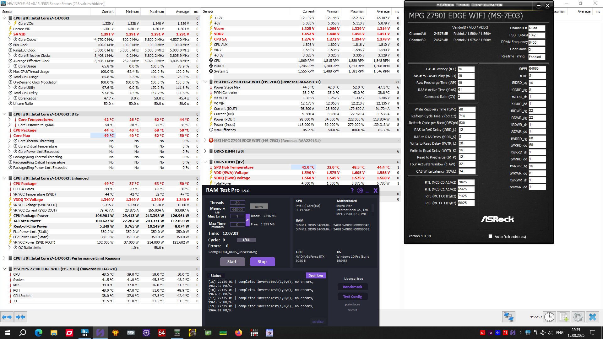

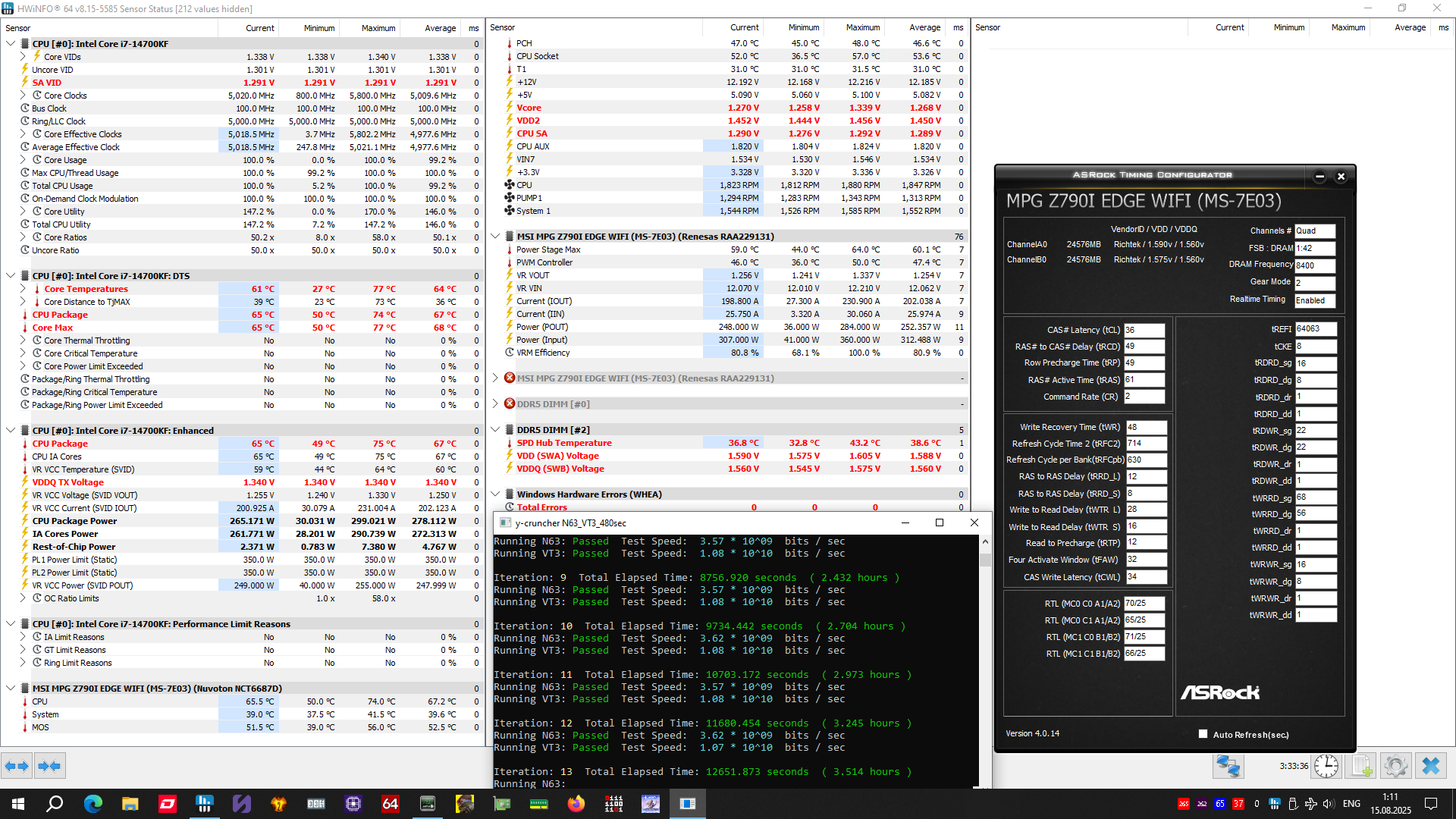

Регистрация: 10.01.2005
14700kf, msi z790i edge, Kingbank 8400c38 2x24 @ 8400c36
Снимок экрана (245).png [ 535.66 КБ | Просмотров: 3828 ]
Снимок экрана (253).png [ 508.74 КБ | Просмотров: 3828 ]

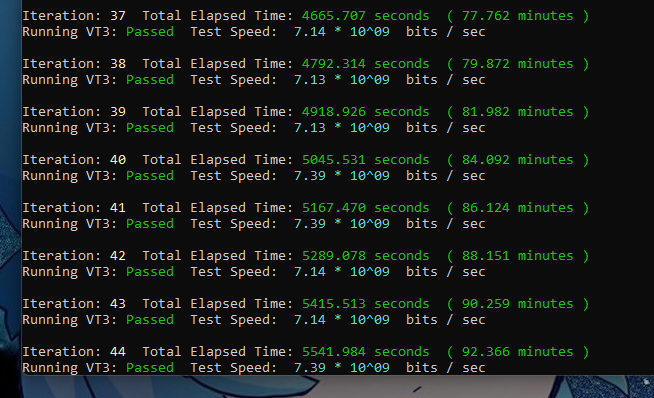

Регистрация: 20.06.2025
из-за чего разброс такой может быть? са\тх не нащупал нужные или тайминги пережал какие может?
в фоне ничего не висит, тротлинга нет, тм5 экстрим 12 часов без ошибок
sa 0.95
tx\vdd2 1.2\1.35
dram vdd\q 1.41\1.35
vt3, atc

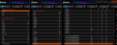

Всем привет. Память KingBank 48Gb с чипами Huynix M-Die. Напряжения пока не трогал, они в auto стоят. По таймингам что-то ещё можно улучшить?
тайминги
79242
Регистрация: 30.03.2017
Откуда: Москва/Вешняки
Фото: 11
по идее, у тебя и 7600 должно работать на твоих таймингах(кроме tRFC)
в духе
7600_34-44.jpg [ 633.17 КБ | Просмотров: 2028 ]
а для 7733 45 или 46.
