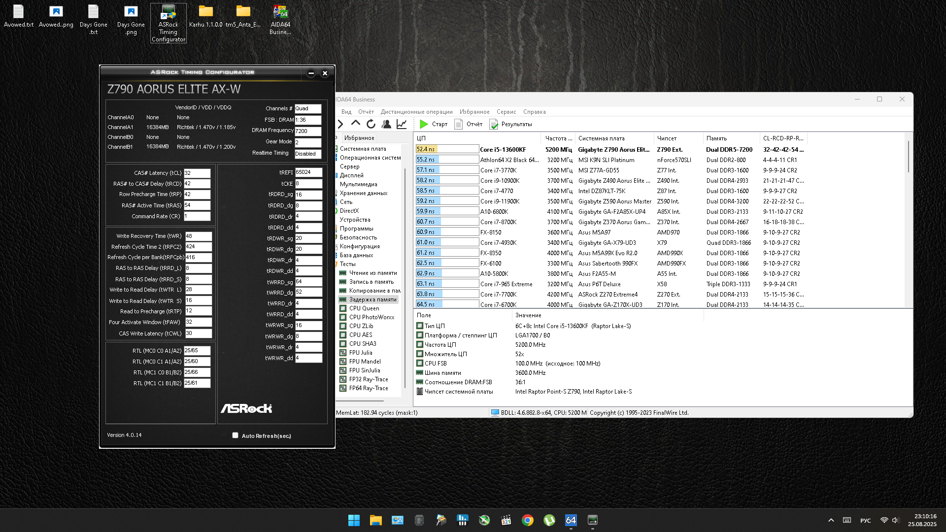

CHiCHo Привет.пойдет если без фанатизма?
Снимок экрана (342).png [ 1.19 МБ | Просмотров: 2442 ]
Снимок экрана (341).png [ 1.19 МБ | Просмотров: 2442 ]

max77 вполне себе хорошо.

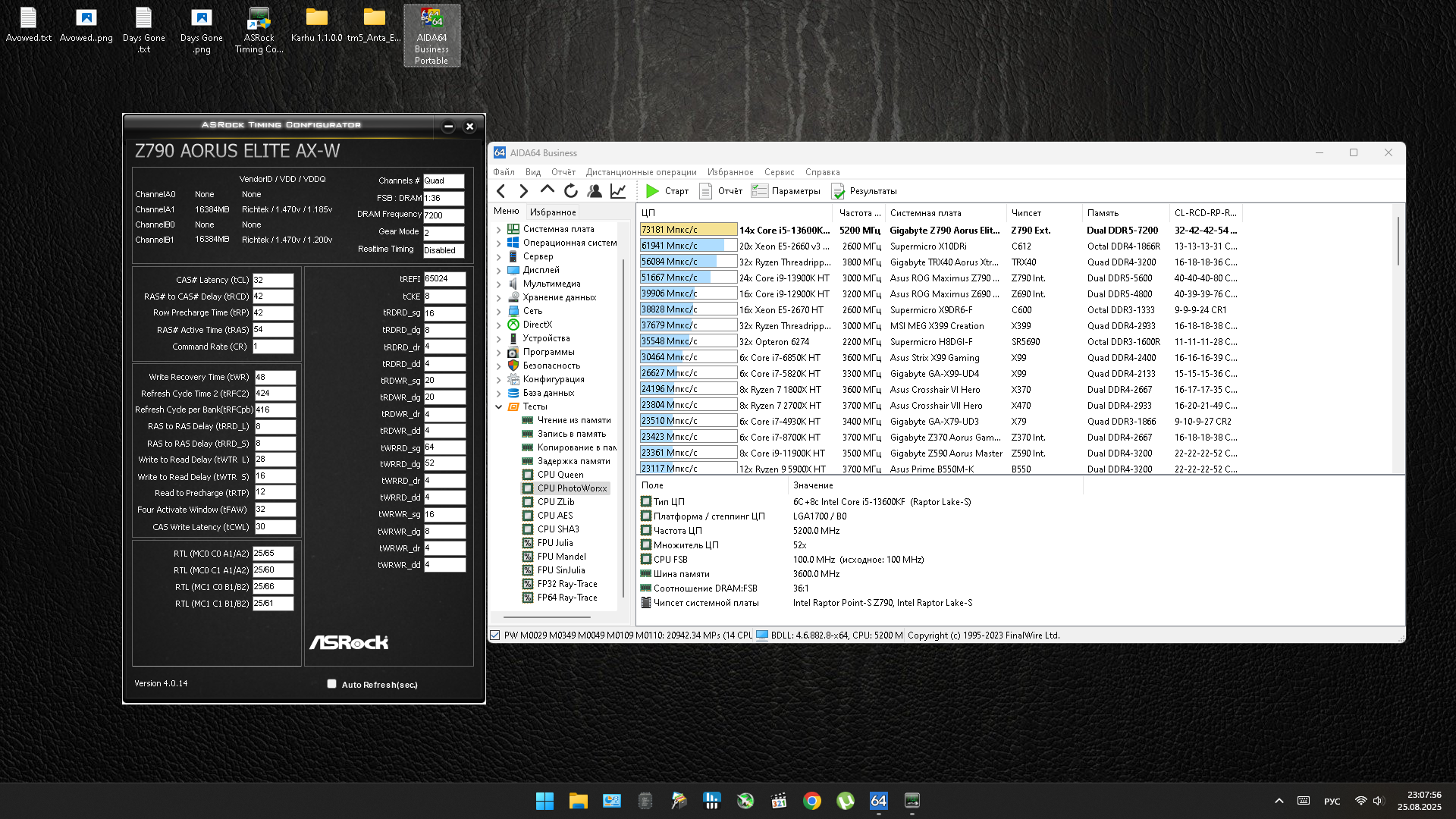

Mr_haitex писал(а):
аиду по памяти
а фотоворкс сколько?я нестал некоторые зажимать сильно.профит почти нулевой.трефи тоже без в пол.red 112000 write 114000 copy 109000 по рингу сток.5.2 по процу.
ps.пробуй кр1 тема интересная :D

max77
фотоворкс не гонял, попробую, у меня ж мыська думаешь смогет?

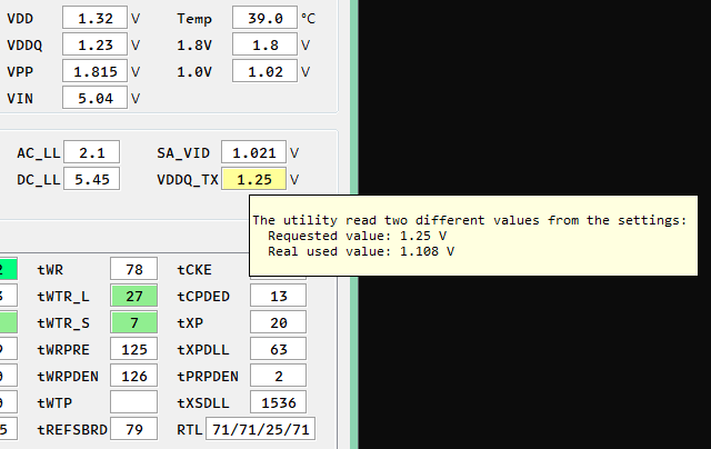

Добавил в утилиту pyhwinfo считывание значения SA_VID из недокументированной области памяти (благодаря утёкшим сорцам).
Теперь при обнаружении несоответствия будет предупреждение:
sh_0351.png [ 17.06 КБ | Просмотров: 1705 ]
На моей материнке Asrock Z790M-ITX как раз такое поведение. И может быть это и не от материнки зависит, а от того что Intel добавила в 2023 году доп. код, которого ранее не было:
Код:
  IsVddqOverride = FALSE;
  if (!IsVddqOverride && Ddr5 && (Inputs->MemoryProfile != STD_PROFILE)) {
    if (Outputs->VddqVoltage[Inputs->MemoryProfile] > 0) {
      Outputs->VccddqVoltage = Outputs->VddqVoltage[Inputs->MemoryProfile];
Я только такое подозрительное место в сорцах нашёл.
Просто у меня на плате ASUS Z690 HERO эти два значения одинаковые. Но там стоит древний BIOS. Может быть после обновки я получу такой же эффект, как на Asrock Z790M-ITX.
Примечание: сенсор nuvoton на Z790M-ITX вообще не показывает почти ничего из вольтажей.
ASRock Z790M-ITX | i5-14600K | DDR5 G.Skill F5-6400J3239F48GX2-RS5K | SSD Samsung 990pro 4TB | RTX 4060
