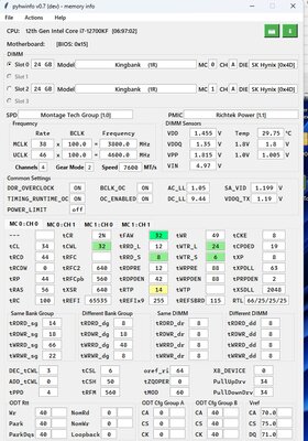

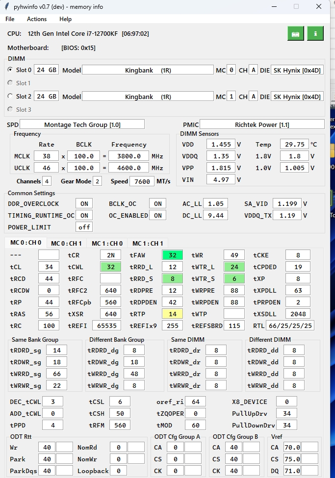

max77 писал(а):
trfc чуть поднял
а чего у тебя pyhwinfo по таймингам и прочему показывает↓?
pyhwinfo-7600Giga.jpg [ 353.81 КБ | Просмотров: 1290 ]

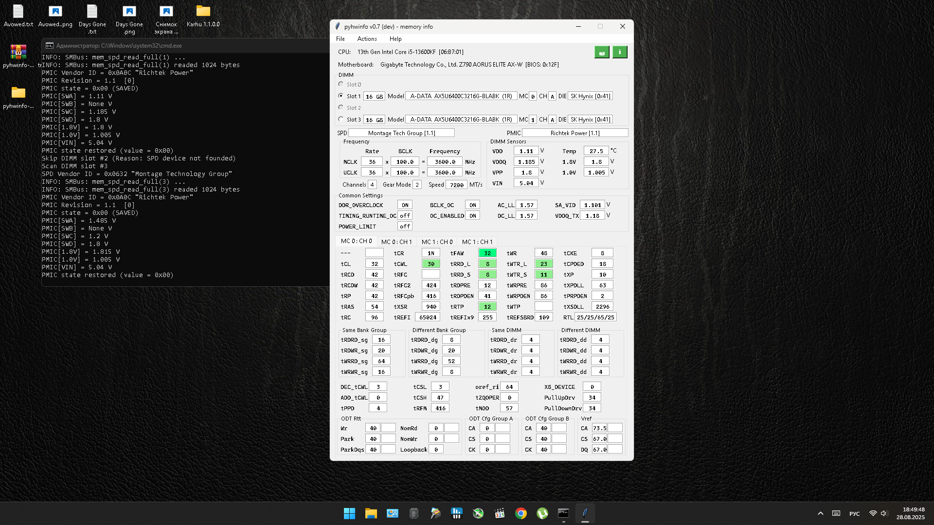

так вот
Снимок экрана (344).png [ 1.28 МБ | Просмотров: 1121 ]

FLimiX писал(а):
а я спрашивал для tRC
DDR-5 на платформе Intel. Статистика разгона, советы, обсуждение результатов. #18138249
max77 писал(а):
че в таймингах то увидеть хотел?
да у меня несовпадает tRTP=14+желтым(вместо 12) + ODT не биосовские + Vref хотел глянуть

Регистрация: 19.12.2020
Откуда: Россия
BOBKOC че в таймингах то увидеть хотел?
не так что то в них?
поделись мнением
