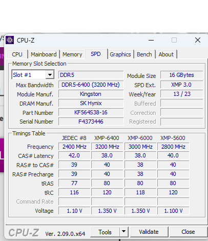

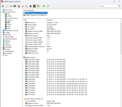

Приветствую. Такой вопрос имею память https://www.kingston.com/ru/memory/sear ... S38Ibk2-32 на 6400 но проблема что крайний JEDEC на 4800 используется память в мини PC которые как минимум поддерживает 5600 но выбрать в биосе он не даёт на этих планках выше профиля JEDEC что печально для не дешовой памяти. Какие есть варианты модификации?
cpuz

aida
mem.png [ 100.53 КБ | Просмотров: 5110 ]

Регистрация: 16.01.2022
Править ваши spd ручками в тайфуне (программа платная и сайт почему то заблокирован) и надеятся что микросхемы памяти не залочены, иначе выпаивать...
в общем сочувствую
Шили последний биос? Может там возможность выбора профиля включили
Регистрация: 21.01.2007
Откуда: Киев, Украина
Биос последний... Прикол в том что на дешовой Crucial 5600 с али можно в биосе выбрать 5600 а у меня этот пункт неактивный камень R9 7940HS
