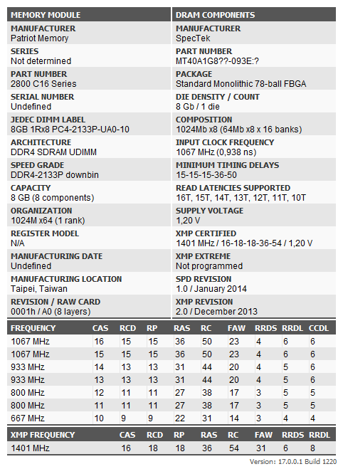

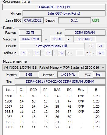

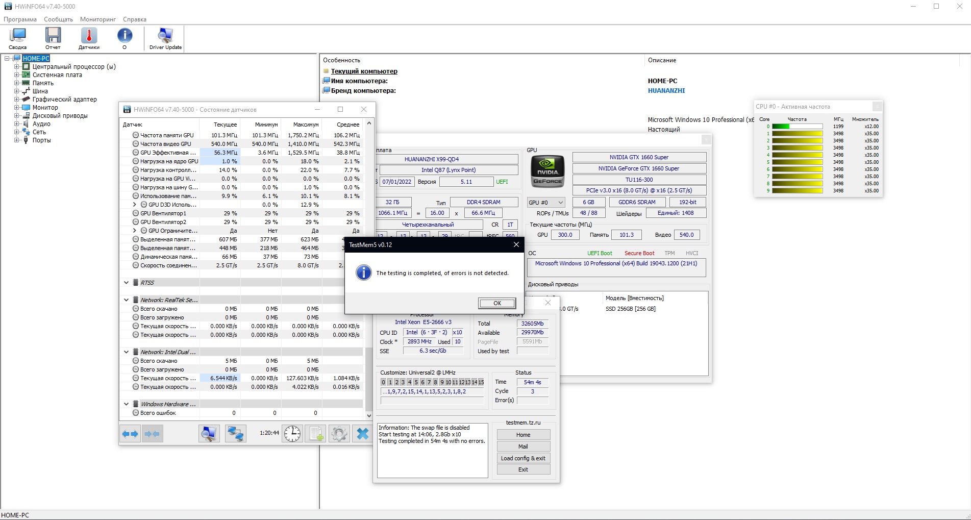

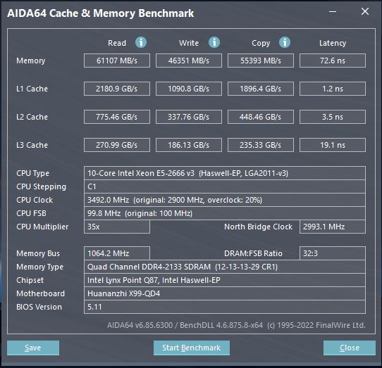

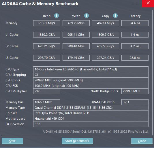

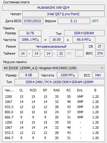

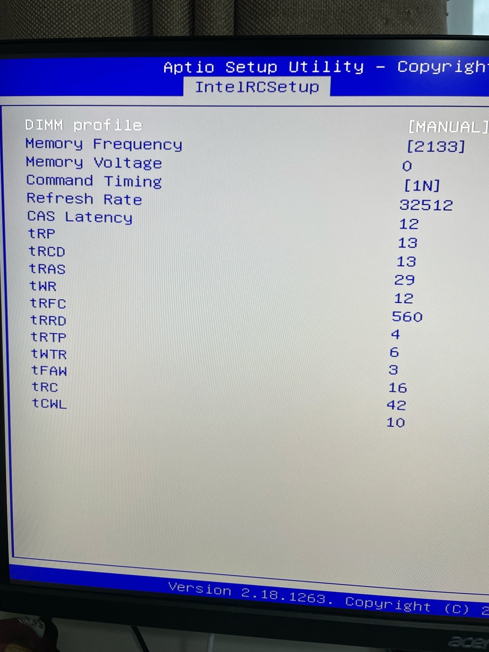

Добрый вечер. Писал до этого на 84 странице( не запускалась серверная память с али на материке Huananzhi QD4), по итогу купил 2 плашки DDR4 Hyperx по 8Gb и 2 плашки Patriot viper по 8Gb. С ними система запускается и работает нормально. Хотел уточнить, можно-ли и нужно-ли ещё крутить что-то по таймингам? И с чего лучше начать.

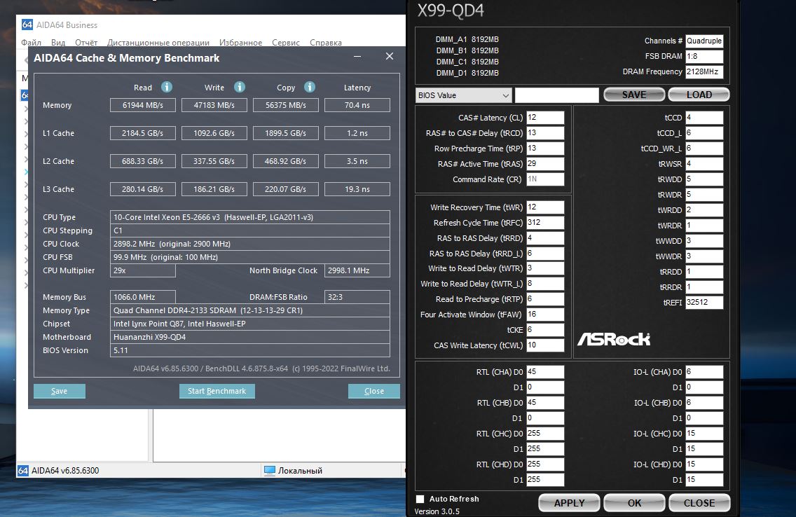

BOBKOC Стабильно получилось на этих таймингах. 12-13-13-33-14-560-4-7-3-16-48-12 При опускании ниже система стартует, но при запуске каких-либо программ периодически вылетает синий экран.
По аиде сейчас вот такие цифры -
12.13.13.33.14.560.4.7.3.16.47.12.JPG [ 63.38 КБ | Просмотров: 1789 ]
12-13-13-29-12-560-4-6-3-16-42-12(11,10)
12-12-12-28-12-560-4-6-3-16-40-12(11,10)
ну те надо на ошибки провериться Обсуждение и разгон оперативной памяти на китайских Х99 #17141332 + рефреш=32512 и потом(при безошибочности) tRFC снижать ибо запуститься дело не хитрое ;)

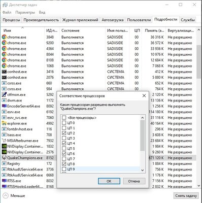

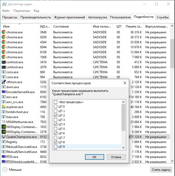

для игр(DX9-11 обычно) назначай(ака задавай сходство↓ или мути профиль в ProcessLasso) игрухе реальные ядра и(по обстановке) освобождай от игры 0е ядро(+1'е↓ если с HT cидишь↓).
dx9-11+CPU.jpg [ 219.64 КБ | Просмотров: 1783 ]
+ поэкспериментить с количеством ядер для игры в оптимум.

BOBKOC за 20 минут в ТМ5 на 12-13-13-33-14-560-4-7-3-16-48-12 этих таймингах ошибок нет. Буду пробовать дальшею Одного цикла в ТМ5 достаточно для прогона?
для начала норм, tRFC можешь так подобирать(без 200 ток ;) )
Регистрация: 22.12.2022
BOBKOC писал(а):
12-13-13-29-12-560-4-6-3-16-42-12(11,10) - с данными таймингами работает без ошибок.
12-12-12-28-12-560-4-6-3-16-40-12(11,10) - с этими не стартует система.
Что можете посоветовать дальше?

BOBKOC действовать по этому алгоритму1.открываешь асрок
2. запускаешь TM5 и во время его работы↓
3. применяешь в асроке tRFC=200 и если не завис опускаешь по 8 + применяешь естественно
Как зависнешь, то к предыдущему не зависшему числу +24=проектный tRFC(если норм будет с температурами во время тестов, ну и чипы не совсем уставшие :D ).
, только начинать с 300?

BOBKOC последнее tRFC без зависания 312. На 304 уже зависает.

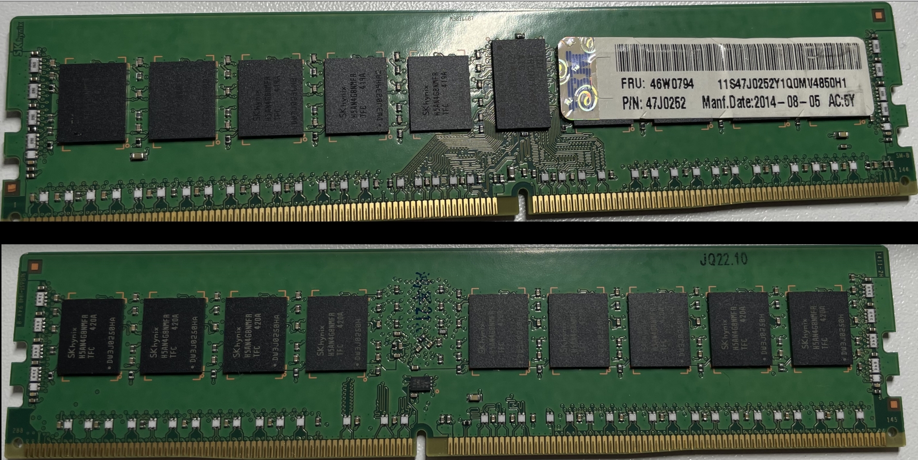

эх, ну как так . Тогда остаётся последнее: забиваешь на работающей планке - частоту 2133(или 1866) и тайминги 16-16-16-36-16-560-4-8-4-16-52-16 рефреш 32512, +POR disabled, потом, применяешь и загружаешься с ней же, чтоб убедиться, что всё применилось. потом выключаешь комп, вынимаешь свою работающюю планку и всовываешь не рабочие - врубаешь и смотришь - есть ли толк, больше мыслей нет у меня

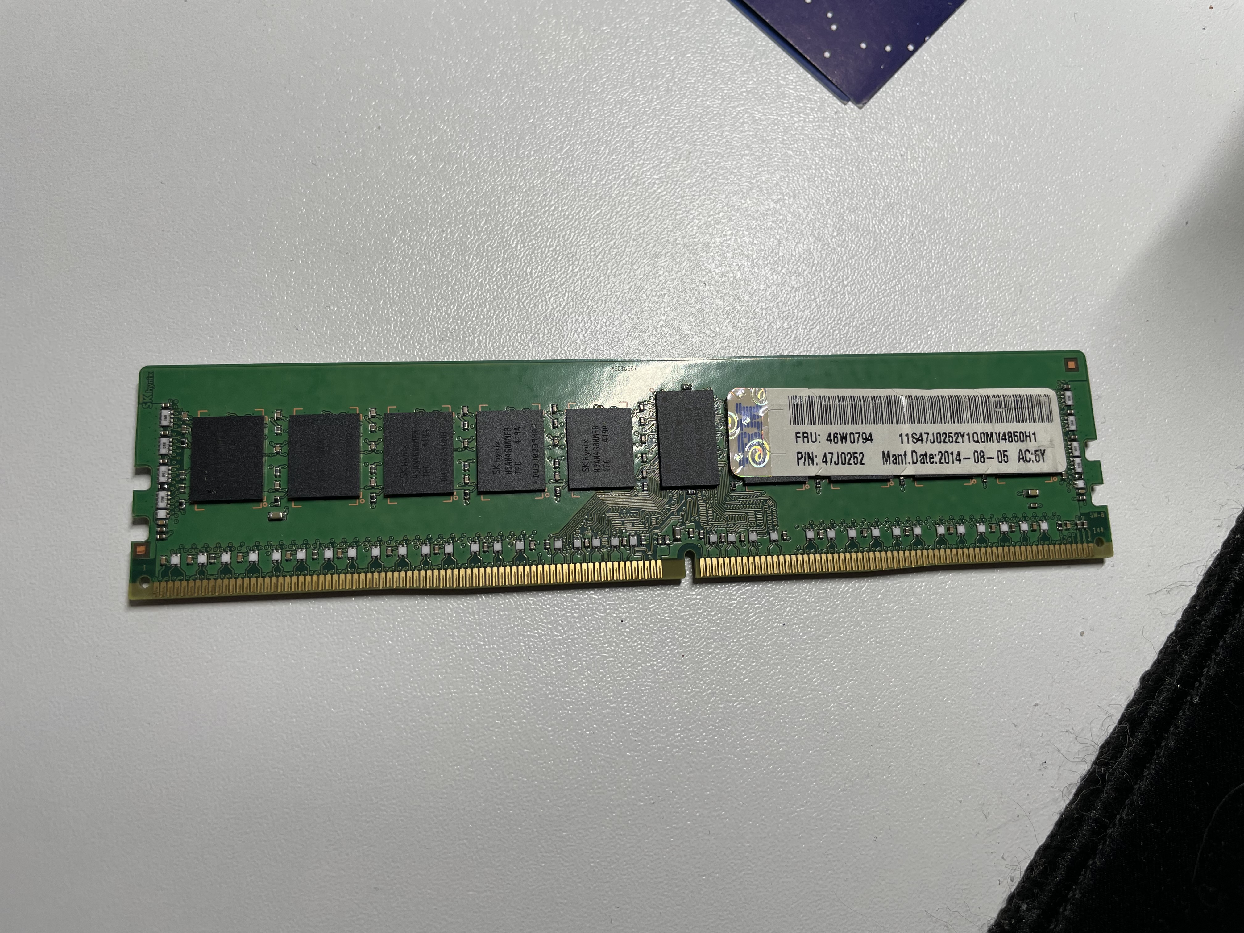

И пока баловался с таймингами решил попробовать ваш совет по прошлой памяти, которая не завелась и ничего не вышло(Страница 85)

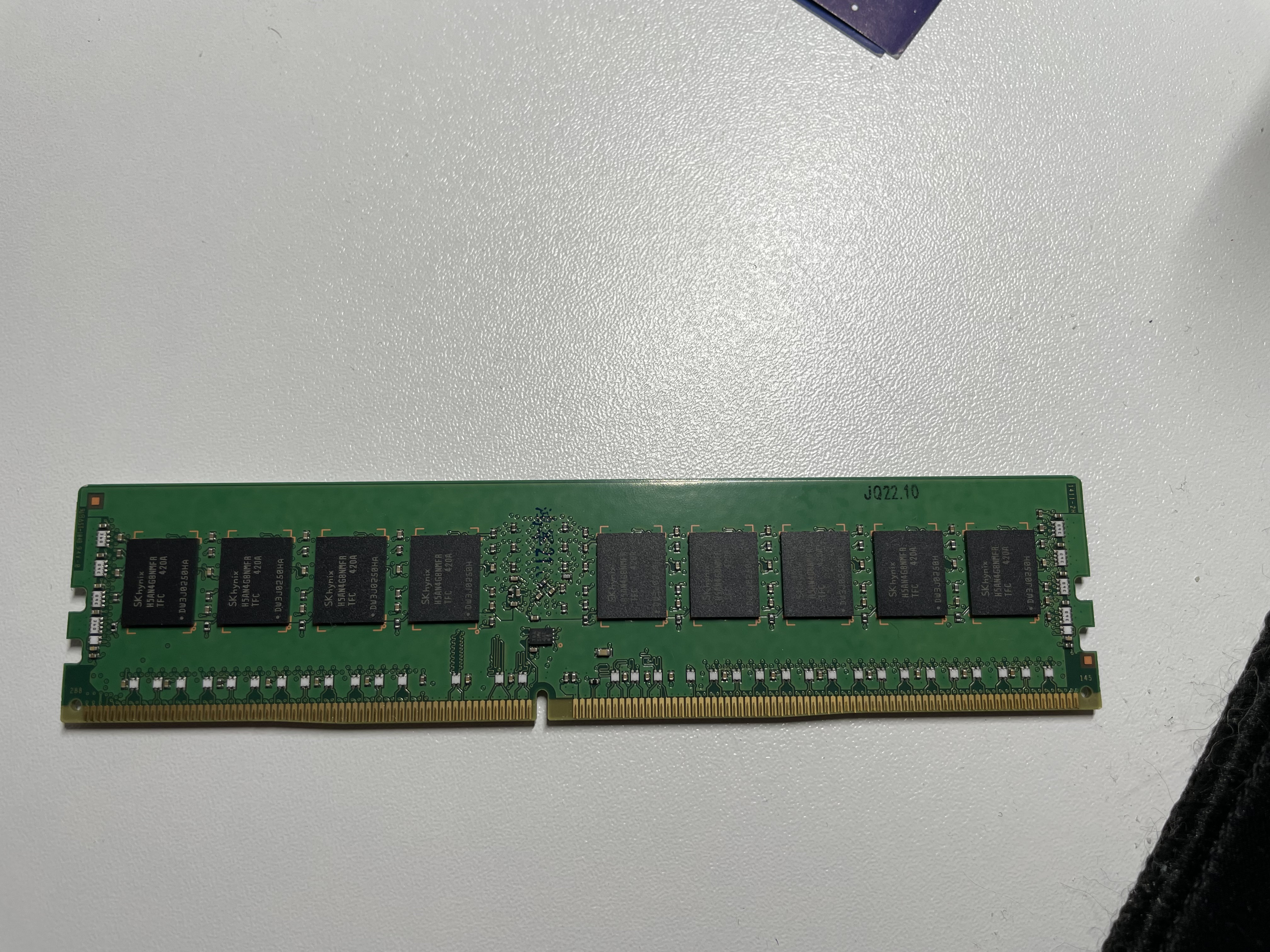

ты погляди(под радиаторы) сколько микросхем на ней, если 4(5 с микросхемой ECC) на каждой стороне(но как это стыкуется с ECCREG - даж не знаю), то шансов нет.
...может биос животворящий чего даст ;)
BOBKOC и огромное спасибо за кучу удаленного времени и оказание помощи!!!
FA8747A1-F346-46A8-984F-A381E4BAB6F0.jpeg [ 3.79 МБ | Просмотров: 1670 ]
DE00E419-B7A5-4E02-8A48-D6BB7049858D.jpeg [ 3.62 МБ | Просмотров: 1670 ]
Регистрация: 30.03.2017
Откуда: Москва/Вешняки
Фото: 11

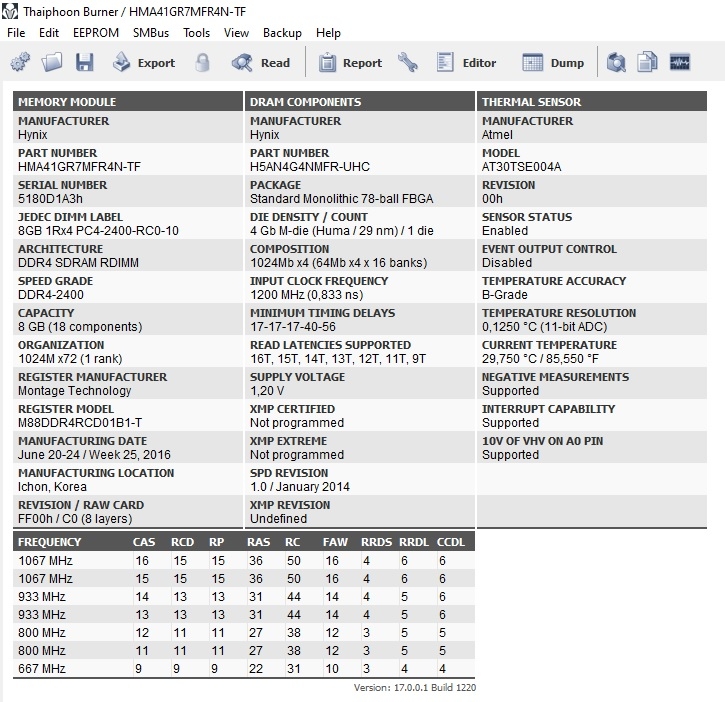

тут только Crash подсобит(если сочтёт нужным) в установлении соответствия, между тем, что на планках ↓vs↓ то что прошито в них
ecc.jpg [ 1.24 МБ | Просмотров: 1661 ]
eccspd.jpg [ 251.38 КБ | Просмотров: 1661 ]
