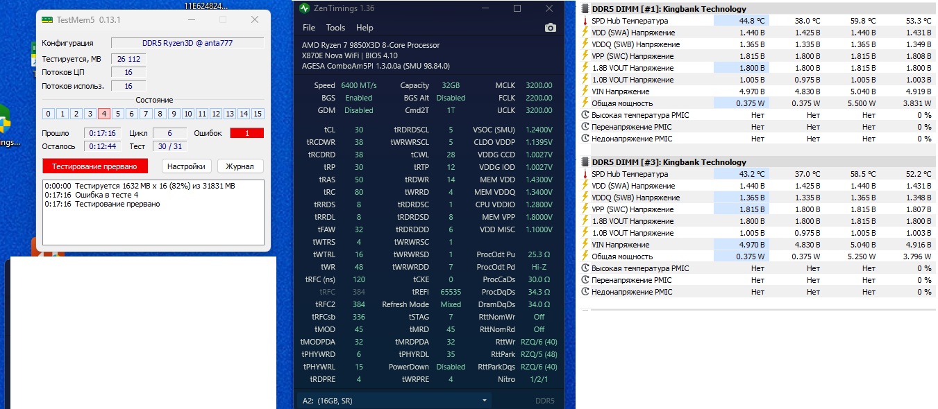

Запустил FCLC на 2133 1:1,отклик улучшился,менял только trfc на 430 и tref 65535.
От того что FCLC выше чем 2000 на память 6000 не деградирует?
81982
Тест пронал 1.5ч.Думаю поставить часа на 4-5
Будут какие то рекомендации? :pardon:

Лучше прогнать 4-5 раза по 1.5 часа, после каждого теста перезагрузка на холодную с отключением от сети чтоб сбросить тренировку

Найди скрины с настроенной памятью 6000 cl30-28-26(что больше понравится) и сделай так же. Их тут миллиард.

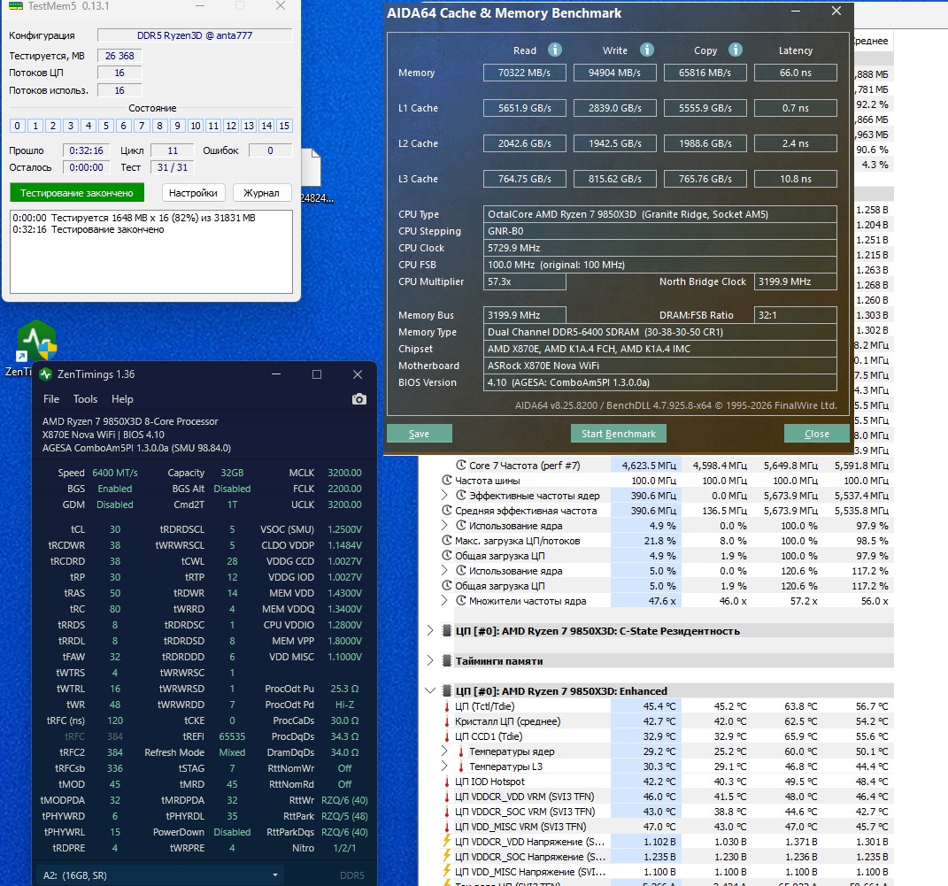

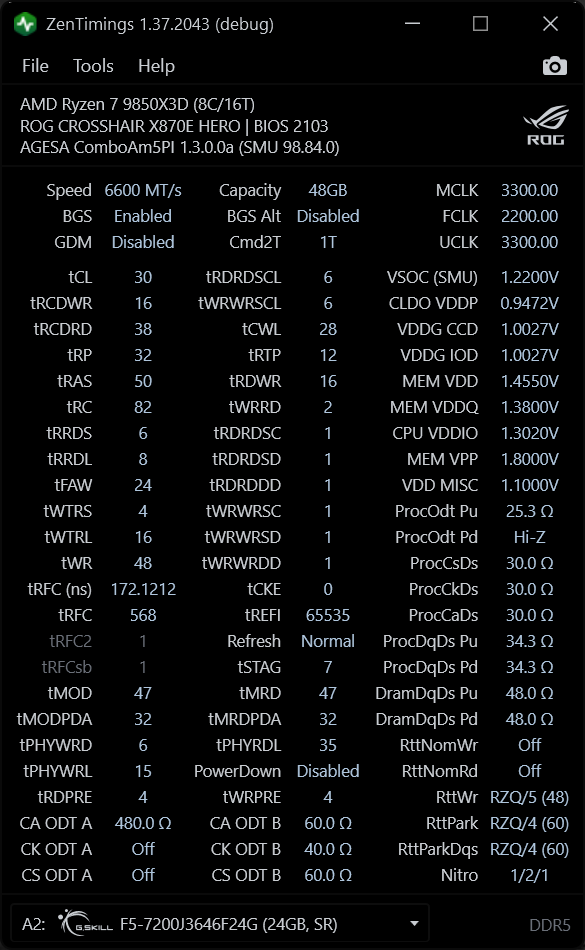

6600. Чуть накинул напряжения и RFC. Просто посмотреть загрузится ли данная частота. Система загрузилась, но при втором прогоне ФотоВоркс синий экран. Стабилизировать не буду. Не вижу особого смысла.
6600.png [ 70.81 КБ | Просмотров: 612 ]

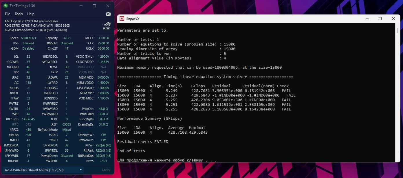

У тебя есть еще куда по напруге Soc двигаться. Вот например тоже запускается, но на лимитных 1.3в, LinX не проходит.
6600.jpg [ 226.06 КБ | Просмотров: 594 ]
Знаю. Но пара прогонов Аиды, не показали существенного преимущества 6600 перед 6400. По сути только задержка упала чуть менее чем на 1ns.
Вот почему у тебя 6600 едет на сок 1.22, а мне собака не дает ниже 1.25?

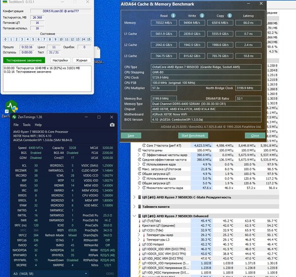

Да нету там никаких +400, ткнул синеберч в стоке 5200 частота, при курве -20 до 5300 поднимается, в итоге результат 22к попугаев, хуже чем у 9800. Сори за офтоп пока память строю потом уже к камню перейду
IMG-20260410-WA0007.jpg [ 314.12 КБ | Просмотров: 530 ]

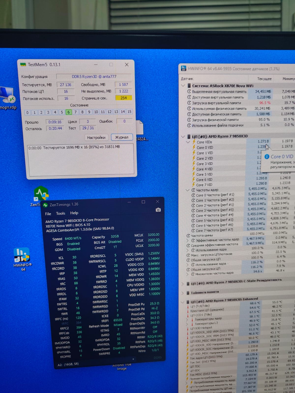

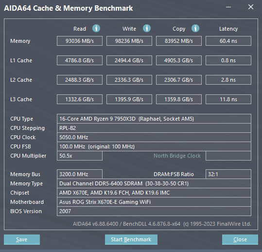

ПОдскажи пожалуйста, у меня разок скакнуло чтение до 98к, сам не понял откуда, вроде при трп 36, а потом как упало до 94 так не двигается, чего подкрутить?
"2"
Screenshot 2026-04-10 213351.png [ 269.68 КБ | Просмотров: 461 ]
Ну и всё походу это предел, пробовал сл 28 даж винда не стратует, тсд 36 ошибка на первой же секунде в тесте, чуть сок с вддп понизить на 17й
Ничего. Погрешность Аиды. У меня так же. В случае периодических высоких показаний чтения и копирования, задержка так же чуть падает, это приколы Аиды. В безопасном режиме показания более точные и там должно быть ближе к максимальным. tRP я бы не стал уравнивать с tCL. Лучше хотя бы +2.
Тут уже нужны очень высокие напряжения. Имхо смысла уже нет, нужно хорошее охлаждение.
36 при 6400 вряд ли возьмёт. Край 37. VDDP понизь. Высоковат для 6400. Чёт тест быстрый, всего 32 минуты.
