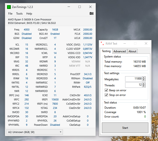

The KMS
Салют! А скоко надо процентов и вообще правильно так тестить (и FPU нужно включать) ?
RAM Test.PNG [ 132.86 КБ | Просмотров: 450 ]

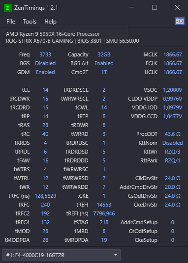

Регистрация: 20.12.2020
Speede писал(а):
Помогает поднятие в связке soc+cpu vdd1.8
Если что то одно поднять то все равно whea19 сыпит.
Спасибо, мне это помогло на моем неудачном проце, раньше сидел на 3400 mhz(выше были whea) а сейчас разогнал до 3733@cl14 без WHEA установив SOC 1.2 и cpu vdd1.8 в 2.0v
А вот выше по IF все равно остались WHEA. Безопасно ли повышать cpu vdd1.8 еще выше? просто 2.1v и выше значения уже становятся красного цвета в биосе.
ZenTimings_3733.png [ 30.81 КБ | Просмотров: 391 ]
Регистрация: 22.11.2004
Откуда: Омск
А vDIMM сколько?
Мем тест проходит?
Команда "Русские Оверы"
smile-777 писал(а):
А vDIMM сколько?
Мем тест проходит?
vDIMM 1.56v мемтест без ошибок (ровно на 1.5v немного не хватало напряжения, вероятно можно снизить до 1.52 или 1.54).
Температура памяти в играх около 40 градусов а под длительными бенчмарками с максимальной нагрузкой память ровно 60 градусов держит.

Куратор темы
Регистрация: 02.05.2020
Фото: 22
roccat ты же руками выставляешь множитель 38, IF1900 синхронно, попробуй добавит напряжение на память до 1.45v.
vol2008 привет! FPU я не включал никогда, в идеале 10000% нужно пройти.
