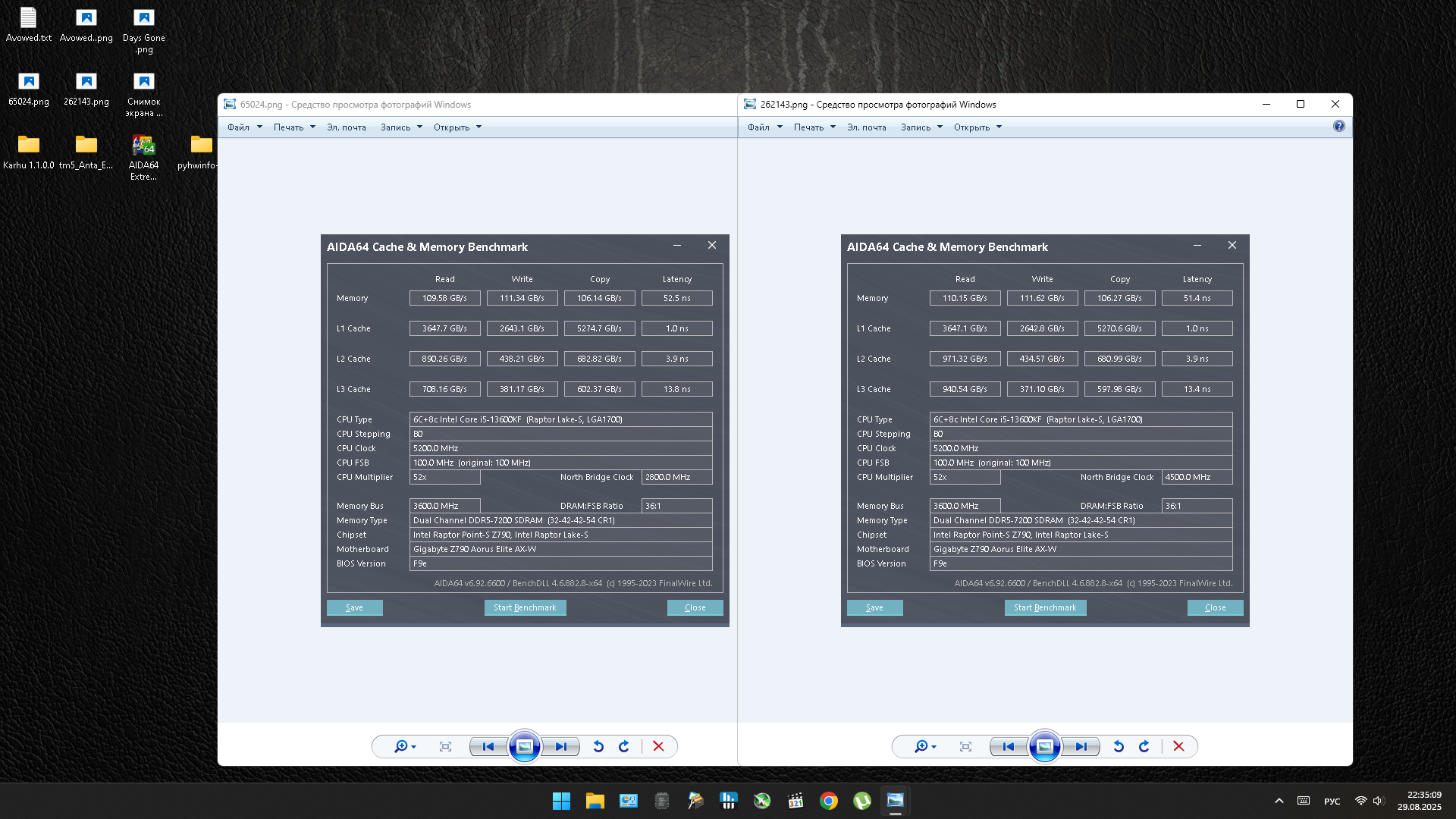

чета невеликая разница
слева трефи 65024 справа 262143
Снимок экрана (347).png [ 1003.56 КБ | Просмотров: 1725 ]

Выигрыш считай
tRFC/tREFI - это время обновления в процентах
Допустим tRFC=480
480/65024=0,74%
Стало
480/262143=0.18%
Выиграл 0,56%.

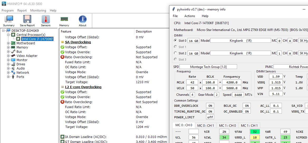

Регистрация: 10.01.2005
SH@RK
AC/DC_LL в hwinfo64 и pyhwinfo
acdcll.png [ 76.98 КБ | Просмотров: 1404 ]
SH@RK в биос фиксированное напряжение, не знаю какому значению AC/DC_LL это соответствует. AC/DC_LL в авто.
Регистрация: 25.02.2023
Это не лучший выбор для проверки таких расчётов - минимально возможное значение LL, да ещё и степень 10.
Попробуйте, например, с 0,05 или 0,09 мОм.
gungstar писал(а):
AC/DC_LL в авто
Как в авто? А что же Вы тогда проверяете?
Задайте значения LL в биосе вручную (на платах MSI в биосе пишется число в единицах 1/100 миллиом, т.е. 0,05 мОм - это число 5; 0,1 мОм - число 10; 1,1 мОм - число 110 и т.д.), и смотрите, что показывают программы.
SH@RK писал(а):
Оба варианта подозрительны
Так проверьте сами на своём оборудовании. Меняйте в биосе вручную значения LL и смотрите показания pyhwinfo c divisor = 1000.0 и divisor = 1048.576. Какие показания будут ближе к заданным для некоторого набора тестовых значений (не равных степени 10), те и правильные.
divisor = 100 вообще не имеет смысла, т.к. величина получается в десятых долях миллиома - ни туда (сотые доли, как у Интела в регистрах и в некоторых биосах), ни сюда (реальные миллиомы).
Да, и если это число отображать всё-таки в реальных миллиомах, то его правильно будет округлить до двух знаков после запятой.
