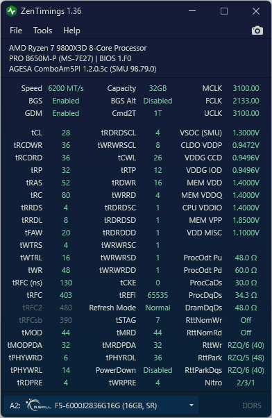

maksveil писал(а):
у меня авто vddp выставляет 1.000 на 6000 ( на 950 работает только с вкл gdm ), на 6200 выставляет уже vdpp 1.150, а если вручную понижаю, сыпятся ошибки и спасает только задирание vsoc до 1.280.
Ок. Тогда оставляй как плата поставила.
maksveil писал(а):
От чего вообще зависит vddp, от процессора, матери, или планок?
Да от всего. Тут не угадаешь. Просто ставят стабильное значение. В основном от 0.95 и до 1.15

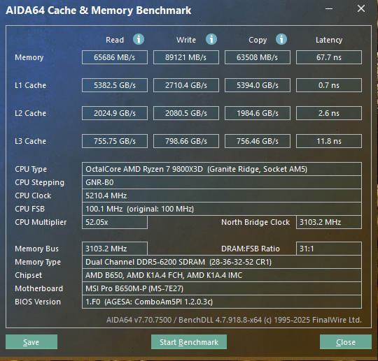

возможно проц, ну для себя решил все же сидеть на 6000, для более высокой частоты что-то прям задирать нужно напряжение, ну еще чуть позже с фабрикой поиграюсь, если поедет :)
могу еще cl26 сделать, но я не совсем понимаю следую из поста, что бы взять cl26 мне нужно поднять vdd до 1.520 это я точно знаю, уже тестировал, но вопрос, поднимая vdd то и следом vddio и vvdq придется вагоном поднимать? или только одного vdd хватает? заранее скажу что с охладом планок у меня все в порядке.
Вообще ничего не потеряешь. Оставляй 6000 CL28.
Не обязательно. vdd 1.52, vddq 1.43-1.45, vddio может быть достаточно и твоего 1.25. Вот только нужно ли тебе это?
я согласен с вами. Скорее нет, чем да, но просто если планки это могут и температура при этом в стресс даже до 48 градусов не доходит, а в играх и то около 40, то почему бы и нет, не делаю cl26 только потому, что начитался в посте, что нужно вагоном поднимать все напряжение следом за vdd :D
а еще кстати интересную вещь заметил, поднимая pcoc odt можно снижать vddp, и так же наоборот поднимая vddp можно снижать pcoc odt, вроде в шапке этого не написано :)
но в любом случаи спасибо за ответы, я всю жизнь сидел на интелах, впервые на амд, тут вроде в таймингах легче в разы на ам5 чем на интеле, но очень много подводных камней.

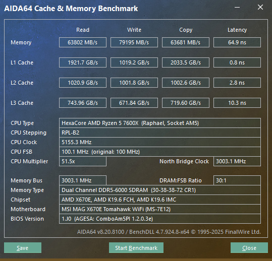

Регистрация: 12.03.2026
Привет всем, хочу разогнать оперативную память до приличных значений, то что вы видите на скрине я просто скопировал с какого-то зарубежного гайда, но вижу на картинках в интернете что у других как будто тайминги выше но скорость в аиде выше и задержка меньше. Может где то есть готовое руководство, или может вы заметите явные ошибки и дадите рекомендации?

Регистрация: 03.07.2016
Например?
Конечно есть, специально от всех прячут который год, но для тебя выложат в шапке вот-вот

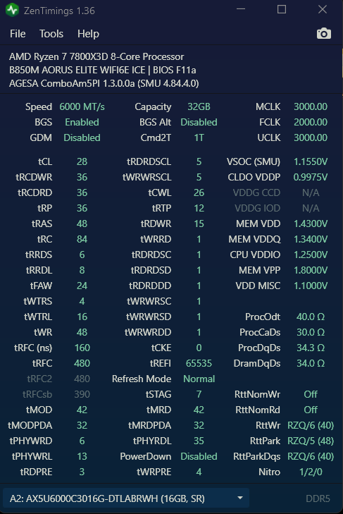

Регистрация: 10.01.2020
Фото: 10

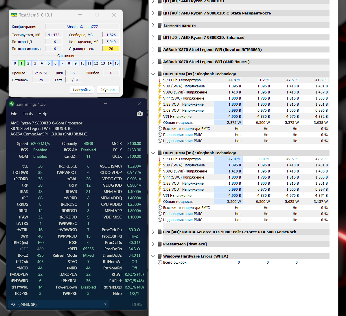

Всем здрасте. Подкажите есть что ещё подкрутить? Память KingBank Hynix M-die 8000 MHz /CL38/ 2x24 ГБ (K5.01.FLM5KM9301)
Снимок экрана 2026-04-11 150806.png [ 287.43 КБ | Просмотров: 661 ]
Пробовал 38 тайминги менять на 36 - ошибки в тестах. Сейчас по тихоньку убавляю напряжение, soc уже на минимум, всё что ниже - ошибки.

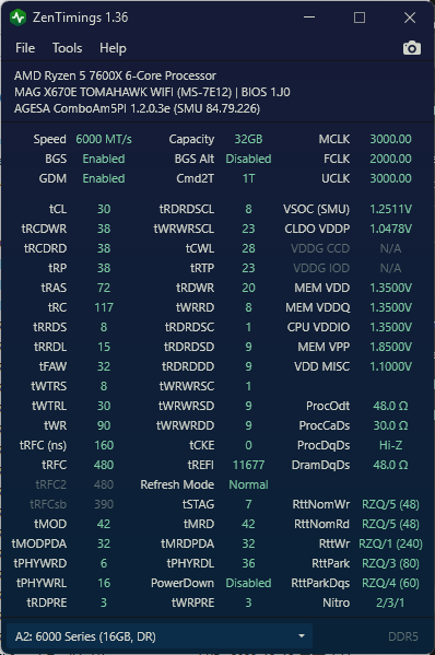

Привет, подскажет кто что в напряжениях понизить можно? Начитался последних сообщений, решил VDDP тоже подрезать, всегда в авто было, мать ставила ~1.14-1.15. Занизил до 1.045, с ней почему то и VSOC подрезался, хоть и стоит 1.26, по сути то наверное и хорошо.
Тайминги тоже можно рассмотреть подсказать что поджать можно было бы
Спасибо
Refresh mode, кстати, в авто не давал стартовать, биос писал нестабильность, откати настройки, в нормал всё как раньше поехало, даже неинтересно миксед пробовать с завышением tRFC

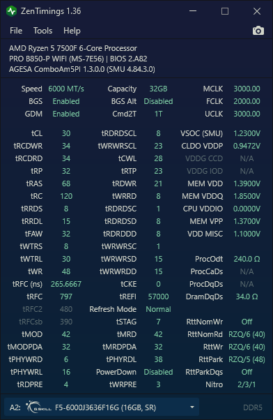

может у кого есть опыт с h даями
я хочу иметь стабильный билд как сейчас но уменьшить задержку. я не хочу идти дальше 6000 мгц потому что может вызвать нестабильнсоть. у меня так же сейчас нет верхних вертушек на корпусе но будут через несолько дней. в карху темпы поднимаются до 58 градусов что хот. что насчет изменить вот так параметры или что мне стоит попробывать? какие мои главные недостатки?
trcd 36 или меньше trfc to 460?
tras to 68?
ZenTimings_Screenshot_29597064.9373508.png [ 40.29 КБ | Просмотров: 584 ]

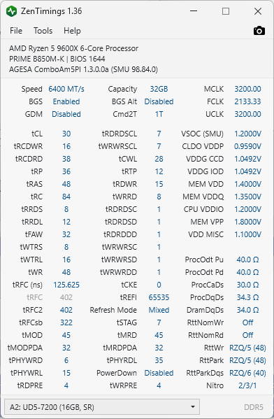

Регистрация: 30.01.2026
Maxim12G блин, задержка вообще волшебная. как так-то?
Напряжения попробуйте пониже поставить...
ZenTimings_Screenshot_29517678.3867404.png [ 37.37 КБ | Просмотров: 619 ]
9600X(-40)\ 7600XT 16gb\ 32gb DDR5-6400\CL30(TeamGroup)\ XPG MARS 980 BLADE 2tb\ Asus B850M-K

да нет ничего волшебного, раньше вобще в районе 52 с копейкой НС была, вроде тут в первой половине ветки кидал ещё скрины на прежних версиях BIOS. Просто в безопасном режиме прогон делаю чтобы мусора и влияния не было лишнего, не знаю почему тут большинство из под стандартного всё делают и за латенси десятые доли воюют, если там от прогона к прогону большая погрешность и от лишней запущенной службы добавляется задержка. В стандартном режиме у меня в сессии которая запущена больше суток латенси в районе 58.5-59 с копейкой после закрытия браузера, всяких лаунчеров стим и эпик и т.п, до закрытия ~61 нс
Нитруху делайте 1 2 1 если поедет, у вас 2 3 1 стандартная
С Вашего скрина попробую вольтажи проставить, но думаю по VSOC у меня так точно не поедет, синьку по-любому словлю

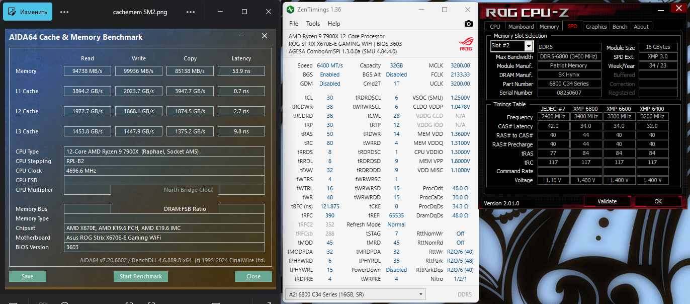

Регистрация: 10.07.2009
У кого Samsung память, не завидую. Вот мои "достижения".. Проц неудачный, EXPO 36-36-36-96. Можно поагрессивнее тайминги поставить, но вылетает мой главный бенч - Death Stranding 2. Если у кого есть мысли/критика, велкам
cachemem.png [ 251.53 КБ | Просмотров: 474 ]
ZenTimings_Screenshot_29598902.6839951.png [ 39.98 КБ | Просмотров: 474 ]
