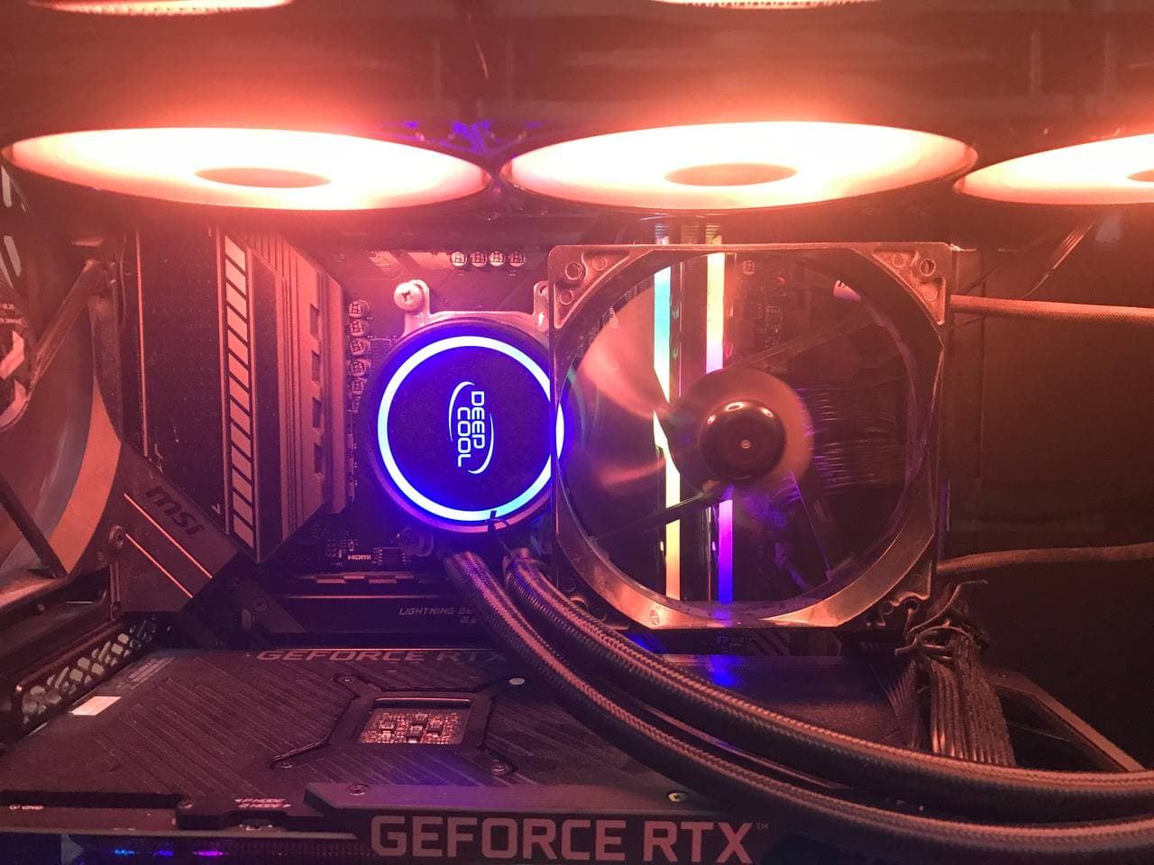

Привет ребята!
Расскажу на личном примере последней недели о проблеме нагрева и охлаждения ОЗУ и влиянии нагрева на сбои в работе прежде стабильной настройки.
Постояльцы данной темы помнят, что я докупил еще один аналогичный комплект G.Skill на b-die и общими усилиями мы успешно его разогнали за пару дней проб и ошибок.
Итак, был сетап 2х8Гб в слотах через один, А2 и В2, соответственно. К температурному режиму никаких вопросов не было от слова совсем. После установки еще одного комплекта все 4 слота заняты и планки стоят вплотную друг к другу. Температурный режим заметно изменился в сторону ухудшения. В ТМ5 температуры памяти доходят до 48 градусов по самой горячей, третьей от морды корпуса планке. Дополнительным фактором ухудшения охлаждения ОЗУ можно считать замену 280 AIO с топ маунтом на выдув на 360 AIO с фронт маунтом на вдув. Корсаровские вентиляторы на морде (3х120) перестали дуть на память. Да, они охлаждают радиатор СВО, но дальше поток не идет. Без радиатора они дули как раз на память.
Чтобы долго не загружать вас информацией перейдем к фактам.
С принудительным охладом, удерживая температуры в пределах 35 градусов, удалось разогнать память вот так:
4х8
4x8 Full
Проблемы со стабильностью разгона начались как только я перешел с 1080р монитора на 2К. Температуры видеокарты выросли с 60-63 до 68-75 градусов, и это несмотря на андервольт. Моя 2080 S работает на 2040 core / 9100 mem @ 975 mV. Если играть с HDR, температура ядра ВК может достигать 78 градусов.
Нестабильность обнаружилась вылетом The Division 2 в HDR, как раз когда температура ВК вышла на плато 78 градусов в тяжелой сцене. Игра вылетела. В логах пусто. Запускаю ТМ5 и память сразу сыпет ошибками, так как нагрелась слегка за 50 градусов (hwinfo64). Конкретно на своем комплекте заметил следующее, при разгоне, что на скринах выше, память начинает ошибаться уже после 40 градусов. Если выставить 14-14-14-15-30 / 45 - остальное в авто, ProcODT 53.3 vDIMM 1.45 (XMP напряжение), vSoC 1100, VDDP 1000, VDDG оба 1010 - то ошибки идут после 45 градусов, при этом это стабильно 6-й тест и 11-й.
Сейчас же сижу на XMP и пытаюсь реализовать охлаждение памяти.
Что я сделал на текущий момент:
1. Развернул верхнюю 140-ку, которая ближе к морде корпуса на вдув, теперь она дует прям на память сверху вниз вдоль планок.
2. Установил 3х120 Scythe Slim на радиатор СВО, теперь у меня push-pull конфигурация. Тем самым возобновил поток воздуха, отрезанный радиатором СВО.
Предварительный тест показал, что память стала греться на 5-6 градусов меньше в максимальных значениях (42-43 градуса в ТМ5). Самая горячая планка по прежнему 3-я от морды корпуса, она же вторая от сокета (слот А2).
Для наглядности вечером приложу фотографии устройства корпуса и снова попробую в разгон. Вчера на это уже не оставалось времени.
Вопрос, каким окажется этот разгон в изменившихся условиях, остается пока открытым...

Helby если у Corsair Crystal 680X сверху ставиться радиаторы или есть где зацепиться, то прицепи одни 120-140 кулек напротив памяти, чтоб прямо на нее дул. обычных стяжек или проволоки будет достаточно для этих целей, я юзаю скрутки(проволоку) от шнуров всяких) должно быть достаточно. ну и фантазию никто не отменял=)

Helby
Приколхозь вентилятор на память, если водянка стоит то просто будет. .стяжками
это самый нормальный вариант

Регистрация: 04.11.2013
lDevilDriverl
Будильник
Да в том-то и дело ребят, что внутри всё достаточно гармонично и не хочется Trident Z Royal вентилятором закрывать. Понимаю, что звучит как "вам шашечки или ехать?", но всё же. :D
smile-777 писал(а):
"выше 50 градусов память будет сыпать ошибками"
Безусловно, необходимо принимать во внимание как минимум еще несколько определяющих факторов. В моём случае именно температура является фактором, влияющим на ошибки при условии неизменности напряжений и таймингов относительно стабильного конфига на более низких температурах. Как только память достигает определенных температур - появляются ошибки. Замечу, температур далеко не критических, но как мы все знаем, "ужатый" b-die не любит температуры выше 40 градусов.

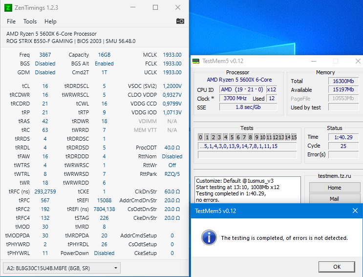

Пока предварительно настроил без ошибок WHEA IF1933
Soc=1.215v + Vdd1.8=1.9v
3866CL16
3866cl16.png [ 119.25 КБ | Просмотров: 381 ]
нужно ли это такие вольтажи?

Будильник
Ну или сидеть с whea или снижать if
9800X3D \NZXT N7 B650E\RTX 5080\32GB DDR5-6000MHZ 30-36-36-36-48-84\NH-D15\be quiet! Pure Power 13 M 850W\Samsung SSD 980 PRO\Thermaltake Core V71
