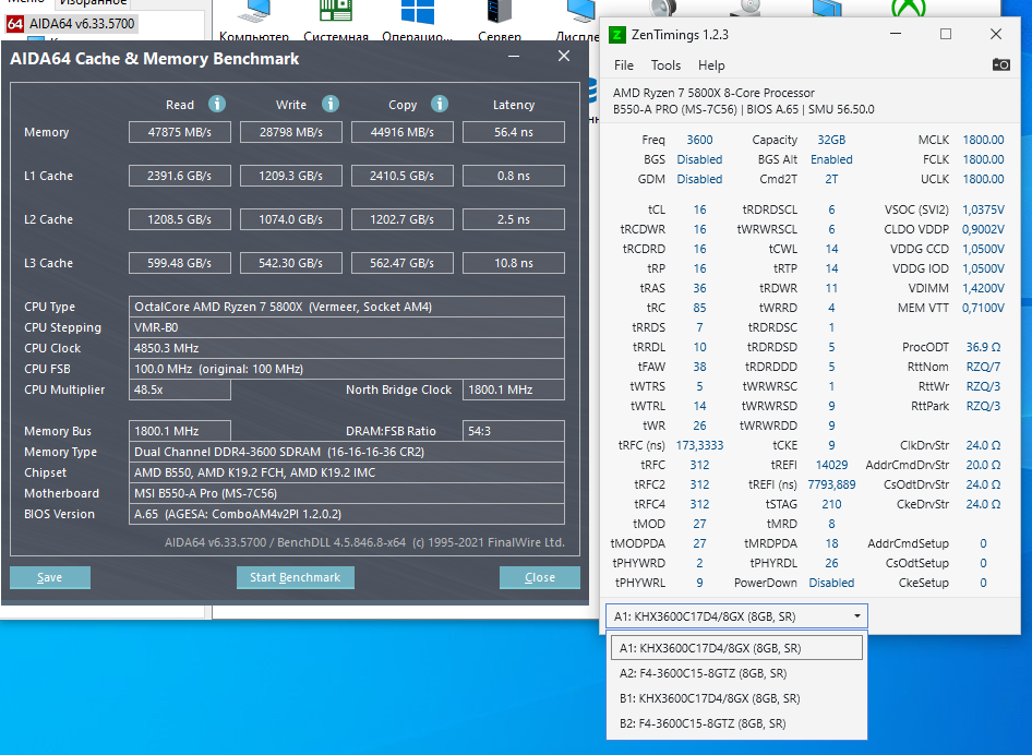

Подскажите пожалуйста, почему низкие результаты чтения и копирования памяти, судя по тестам у других людей на 3600мгц должно быть ~ по 50гб, руками выставил только основные тайминги и trfc, всё остальное в авто, и ещё CR2, так как с CR1 четыре планки не едут

Подскажите пожалуйста, почему низкие результаты чтения и копирования памяти, судя по тестам других на 3600мгц должно быть ~ по 50гб, руками выставил только основные тайминги и trfc, всё остальное в авто, и ещё CR2, так как с CR1 четыре планки не едут
так все тайминги завышены trc trdrd scl trtp и тд,с trfc глюк надо снять с авто
Я ж говорю, в авто, кроме
Trfc 312 стояло когда то на райзен 3600, поэтому так и поставил
хорошо,пусть так и остается
Спасибо за помощь, еслиб я ещё знал как и насколько их ужимать

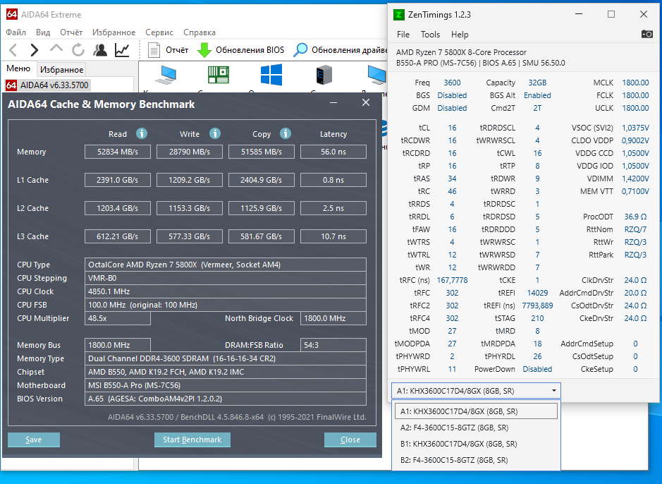

Будильник писал(а):
Калькулятор Люсмиса или искать готовый пресет
Сейчас попробую, я им, калькулятором, пользовался ещё первых версий, глючная штука была, мне не помогла тогда для первого райзена, поэтому скептически отношусь, может отточил уже Юра
ну какое то направление и основу даст
Помогло, вбил тайминги Safe, получил чтение и копирование 52 и 51 гб соответственно, это другое дело :beer:

Будильник
Так нормально будет для 3600мгц, или не очень?
4.png [ 188.93 КБ | Просмотров: 546 ]
С CR1 и четырьмя планками выше 3200 память не работает, с CR2 только 3600 и выше не грузится, если две планки оставить то с CR1 3866 работает, но мне объём нужен
